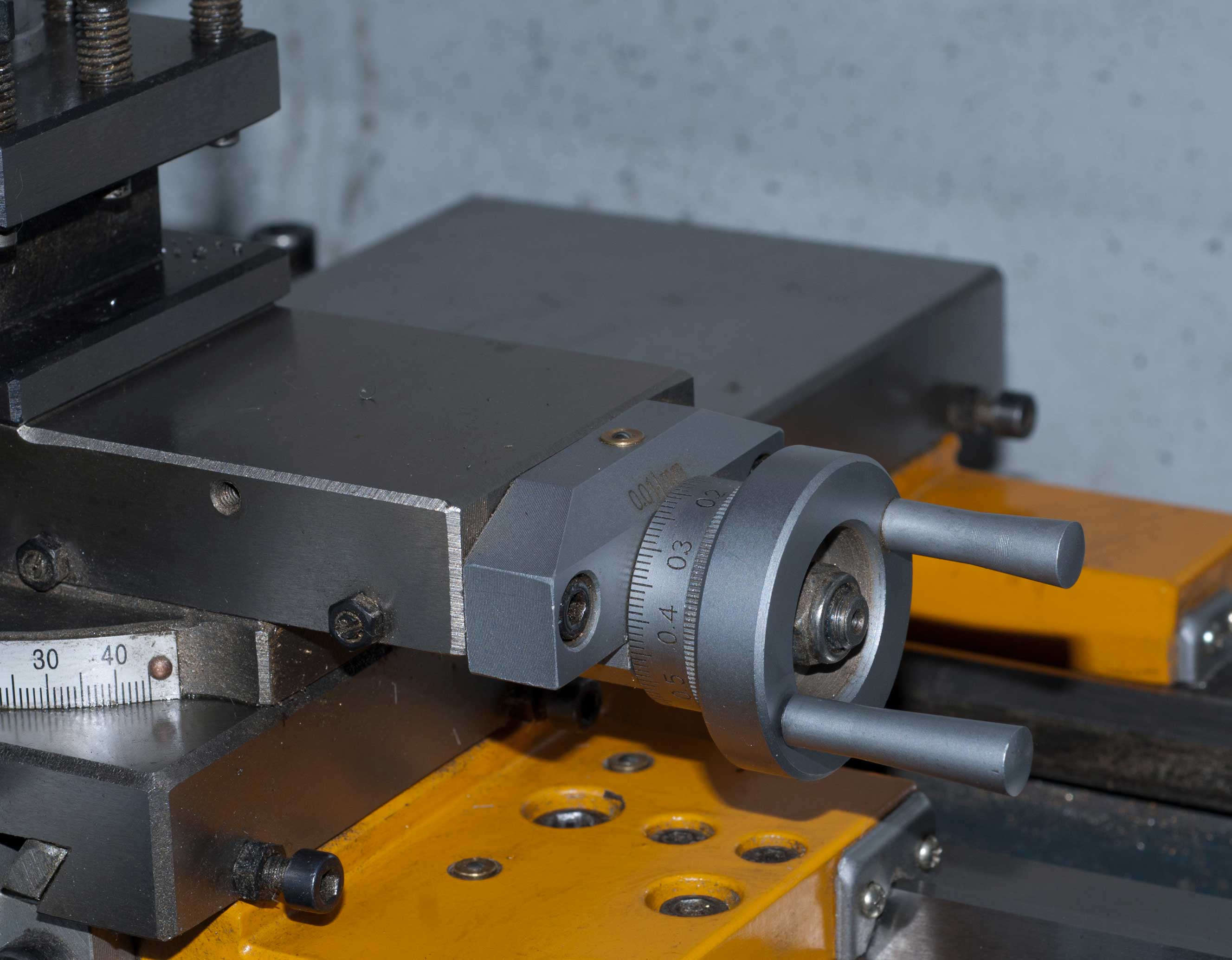

il volantino della slitta superiore del mio Quantum 210x400 è piuttosto scomodo da usare quando faccio la tornitura conica , infatti le 2 manopole del volantino impediscono un movimento fluido , pertanto la superficie del cono può risultare non uniforme ;
ecco il volantino originale

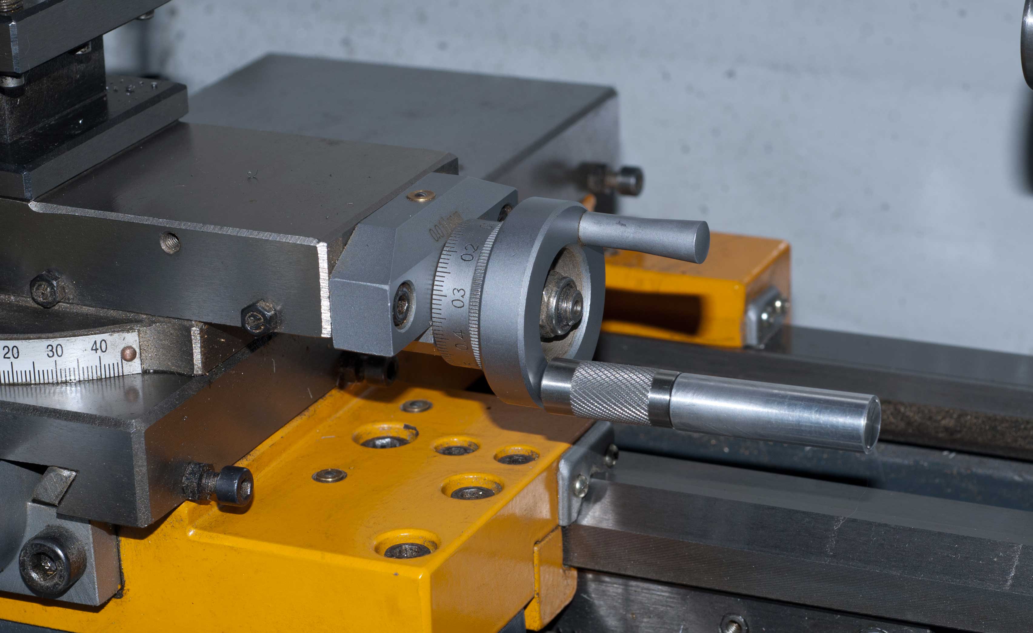

allora ho deciso di svitare una delle manopole e farne una nuova :
da una barretta di acciaio inox da 12mm ho ricavato una parte più sottile e l'ho filettata per avvitarla al posto di quella originale , ho godronato una parte per facilitarne la sotituzione , ho allungato il tutto , la parte che deve girare è ricoperta da un tubicino di alluminio che girando sulla barra di inox rende il movimento della slitta molto fluido ;
ora devo provarla nella tornitura conica ma penso funzioni bene

Scusami, ma non bastava togliere una delle due manigliette?

vero ma era comunque troppo corta !
secondo me il volantino è progettato male : doveva essere leggermante più grande di diametro e con una sola maniglia più grande , come del resto è nel 300 ;
vuoi mettere poi il divertimento nel fare una maniglietta nuova !!

Certo :-) comunque sembra un bel lavoro e poi, se ti trovi meglio, è perfetto!
