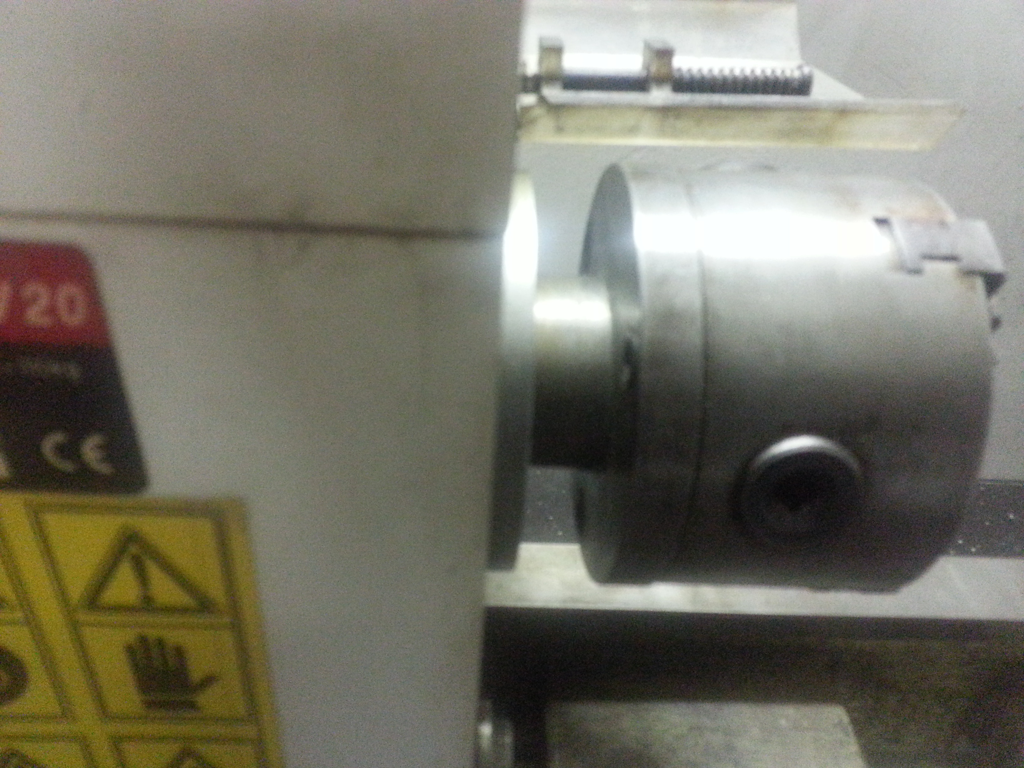

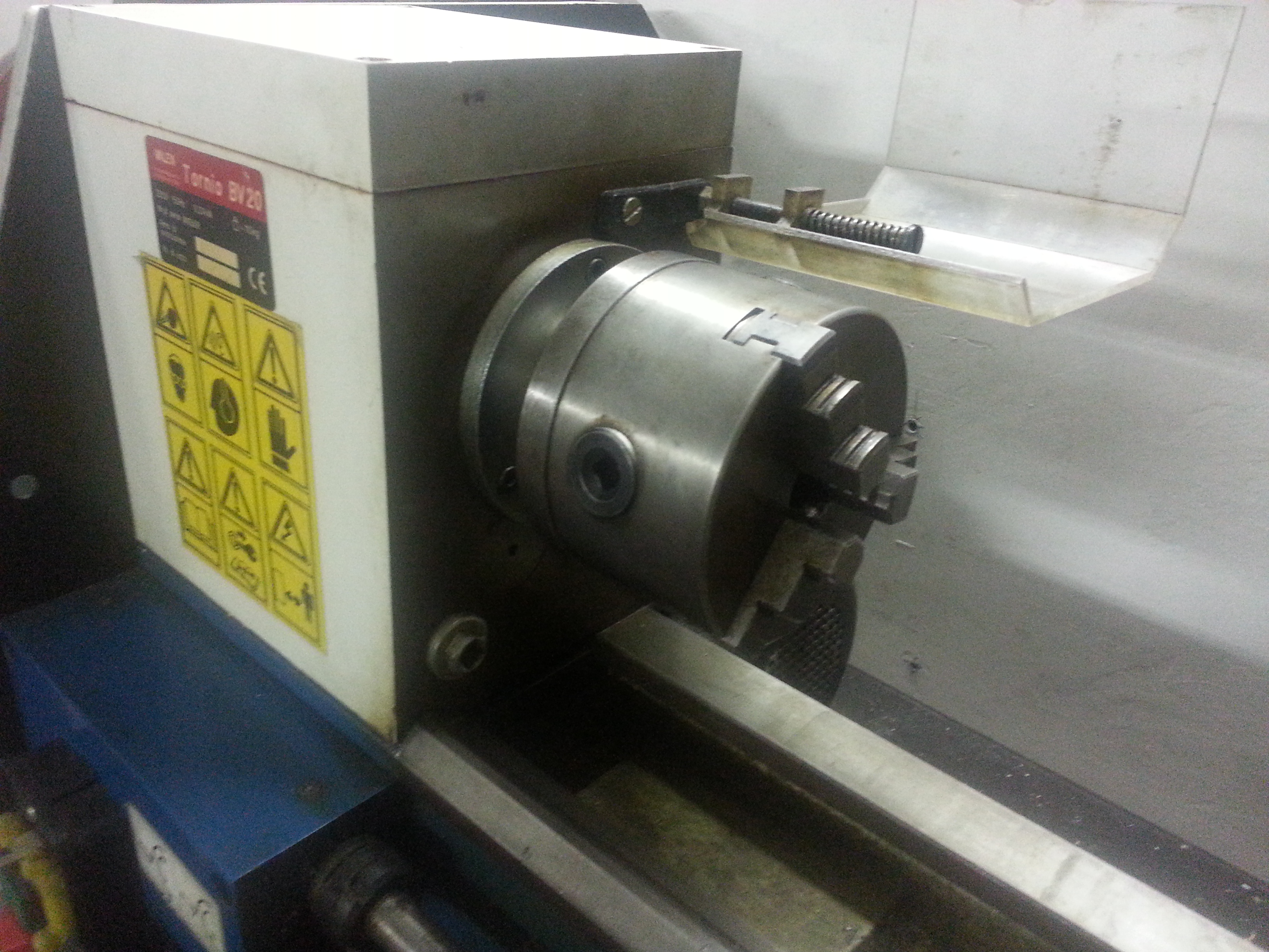

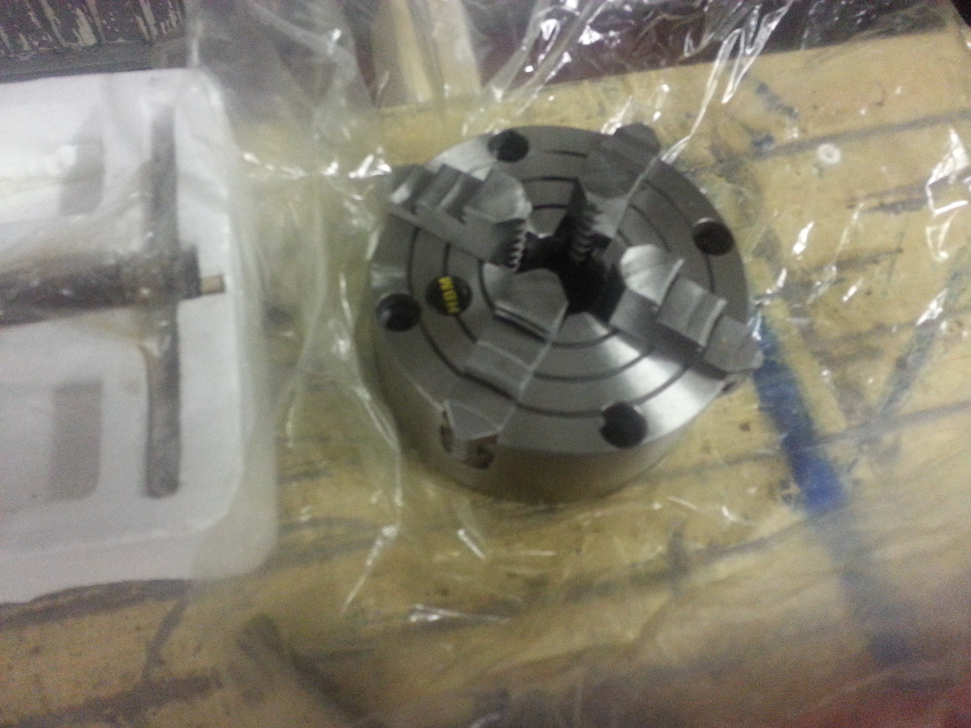

Ho acquistato un mandrino da 5 " a 4 griffe indipendenti per il mio tornio, un vecchio ma "arzillo" BV 20.
Ora lo dovrei montare sul Tornio ma non riesco a smontare il mandrino autocentrante :x .... ci sono tre bulloni che fissano il mandrino alla flangia ma io voglio svitare tutta la flangia per capire il passo di filettatura dell'albero per ordinare anche il Backplate necessario al montaggio del mandrino da 5" a griffe indipendenti...

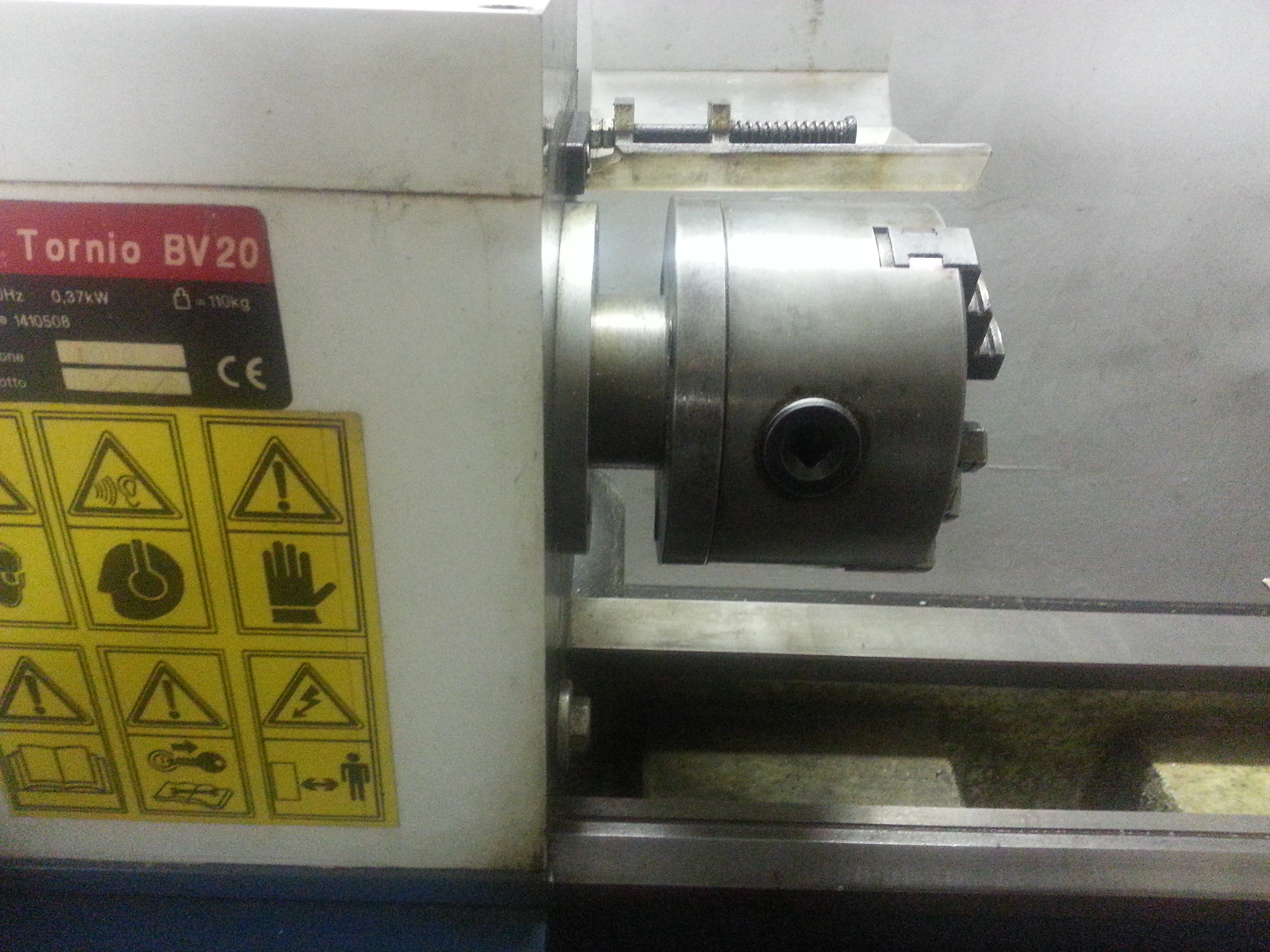

... inserisco altre foto del mandrino che vorrei smontare ...

Mi rispondo da solo ... :D ... su questo Tornio la flangia è solidale all'albero pertanto non si smonta!!! :P

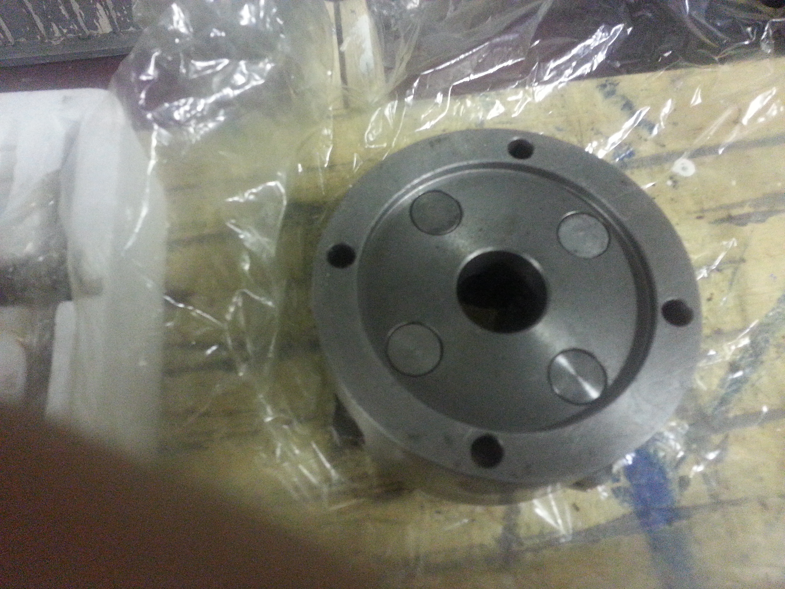

Dovro' pertanto preparare un disco (baclplate) che accolga il mandrino da 5" e poi su questo fare i fori per fissarlo alla flangia...

Ciao Roy, ma nella seconda fotografia sulla flangia si intravedono 2 viti?

Si è vero ... diciamo che io mi riferivo alla flangia solidale e ricavata sull'albero dove viene bloccato il mandrino del tornio. La Flangia visibile sulla seconda foto è quella fissata al corpo del tornio lato motore e il fatto che abbia quei tre bulloni a 120° mi fà pensare che sia stata pensata per eventuali regolazioni.... Il punto è che non ho il manuale della macchina e in rete non riesco a trovarlo.
Comunque ho trovato il black plate su Arceurotrade ...quando mi arriva lo adatto e lo monto
Roy

Eccomi :) ... lo acquistato on line da RDG Tools (www.rdgtools@co.uk) e l'ho pagato 88 sterline compresa VAT e spedizione qualche anno fà...
