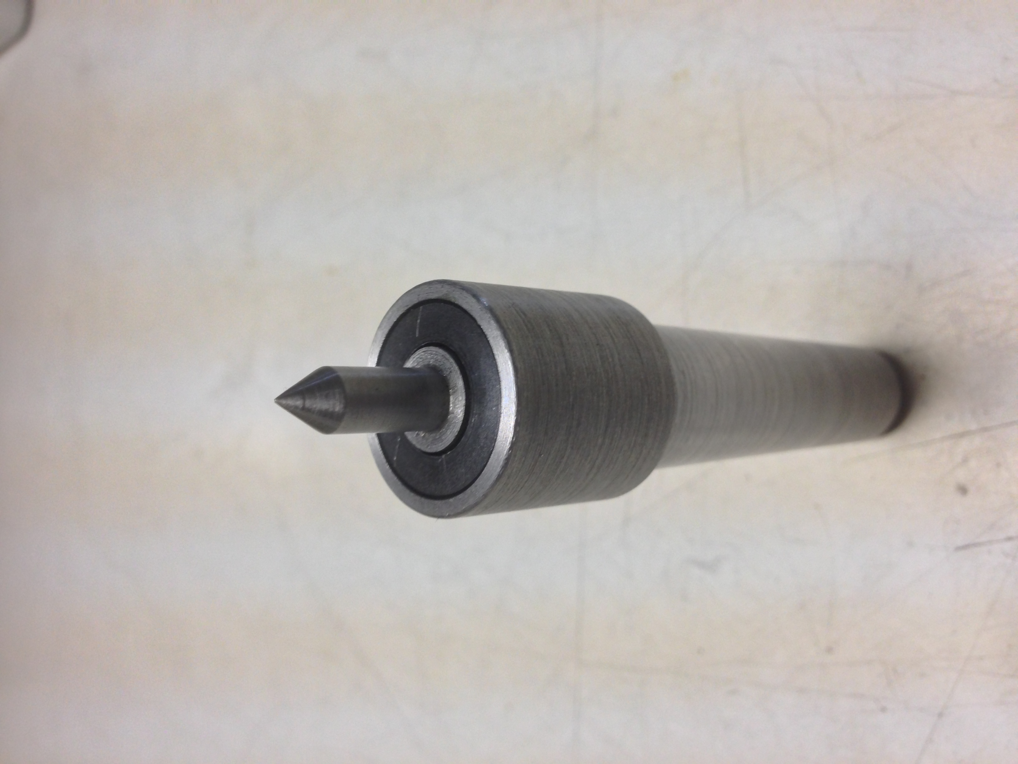

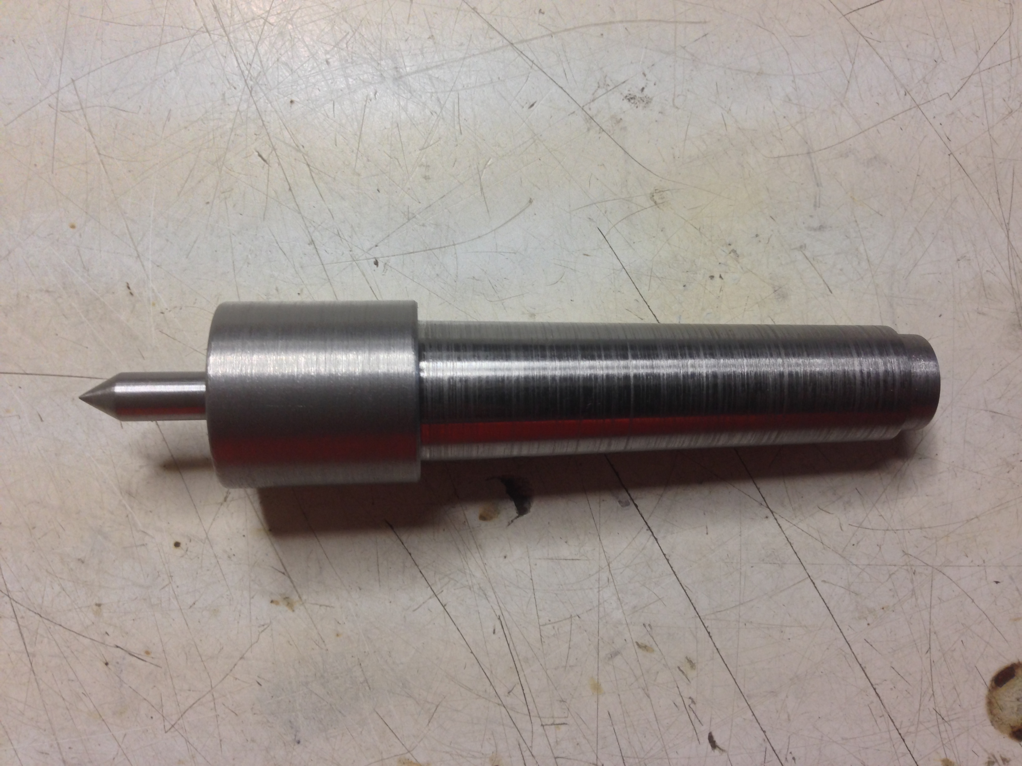

ciao a tutti.
Molte volte mi sono imbattuto a realizzare piccolissimi lavori con l'ausilio della contropunta,ma quest'ultima troppo grande così tanto da rendermi difficoltose le lavorazioni.Questo mi ha spinto a realizzare questa piccola contropunta diametro con un diametro di 6mm.
E' precisa ma non sono soddisfatto della tornitura finale.

ho girato la seconda foto

Ciao Antonio,
il materiale che hai utilizzato è del comune ferro trafilato? o C40?
l'utensile che hai usato è un HSS? hai dato un raggio di curvatura al tagliente?
la slitta portautensile è ben rigida? come è la regolazione dei lardoni?

Il materiale è acciaio inox,come utensile ho utilizzato il tangenziale e non ci sono giochi sia sulla slitta porta utensile che sul carro insomma è tutto ben rigido.

Per la finitura, dai un raggio di curvatura alla punta del tagliente con una pietra ad acqua o ad olio come mostrato nei videocorsi, specialmente se hai usato un utensile tangenziale, la finitura con un raggio di curvatura deve venire molto molto buona!
Anche io realizzai una contropunta come la tua che è visibile in QUESTO articolo del sito.

per quanto riguarda il tangenziale hai ragione'ho rifatto l'affilatura ma ho dimenticato il raggio di curvatura frontale.
