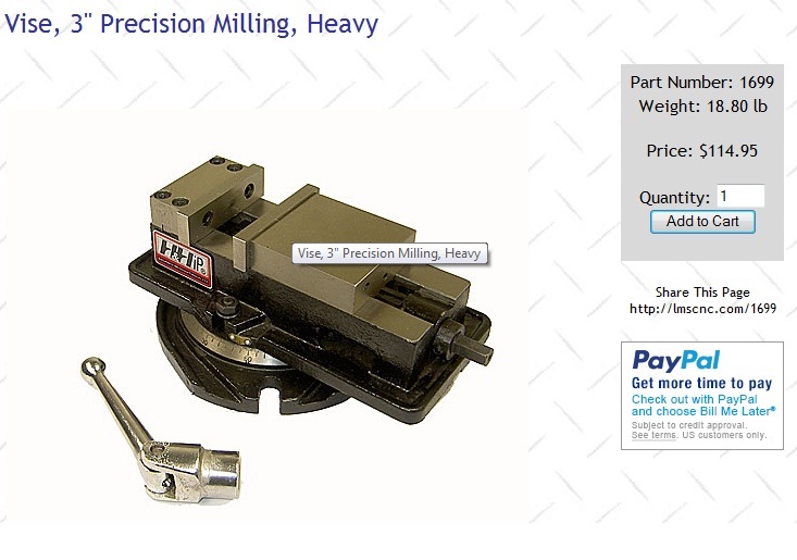

La Kurt si è inventato un sistema che consente di contrastare tale problema e consiste nel spingere la ganscia mobile anche verso il basso attraverso una sfera di acciaio indurita che scompone parte della forza orizzontale anche in una componente verticale ....
La vertex VA4 è una di queste ,,, ma parte da 4" e reputo questa misura esagerata per una S2 come nel mio caso. Ma con piacere ho trovato negli States sul sito Littel Machine una da 3 pollici che potrebbe andare bene ed anzi è consigliata per la piattaforma S2...
https://littlemachineshop.com/products/product_view.php?ProductID=2500&category=1963256912

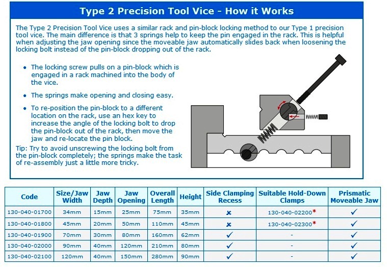

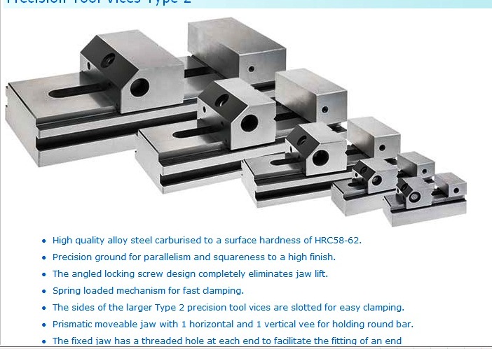

Poi abbiamo le Morse da rettifica senza vite per capirci orizzontale ma con un perno in diagonale che spingendo la ganascia mobile anche verso il basso risolve il problema dell'impennamento di questa ultima semplicemente ed economicamente.
In questi casi ho letto in giro che spesso si hanno problemi di posizionamento del pezzo nella morsa perchè risulta piu' complicata la manovra di chiusura .. ma è anche vero che per le minifrese S2 visto la limitata possibilità di asportazioni importanti potrebbero essere piu' che sufficienti.
Tra l'altro su eurotrade ho trovato una versione di questo tipo di morsa che con l'ausilio di 3 molle minimizza il problema del posizionamento della ganascia mobile. Di seguito un po di foto...

La Kurt da 3" mi piacerebbe ma mi sono reso conto che togliendo la base girevole rimane sempre una bestia da 13 per 26 cm e proprio non ce la vedo su un tavolo a croce che è largo appena 12cm.
