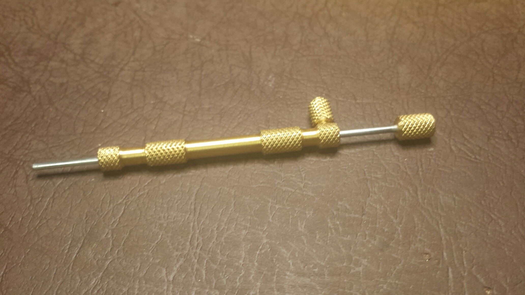

Ciao a tutti, sono rientrato in sede e sono stato rapito dal desiderio di sentire il rumore delle macchine utensili. Per non farle girare a vuoto e rientrare lentamente nella normalità mi sono messo a riprodure (copiare) il profondimetro di Rick. L'ho visto in qualche videocorso, mi è piaciuto ed eccolo qua. Lo so che non dovrei neanche farvelo vedere e che sto abbassando il livello del forum :D . Ma.... pazienza.

Grazie per i complimenti, la mia riflessione iniziale è scaturita dal post del "Signore degli elicotteri" e da tanti che presentano lavori belli ed importantiera ed il mio profondimetro era poca cosa.....ma...... ricordando un vecchio proverbio (che sono la memoria sintetica dei popoli): "Tanti Pochi Fanno Assai" passo dopo passo mettendo insieme tante piccole cose tutti abbiamo la possibilità di mettere insieme più competenze affinchè l'impossibile diventi possibile !!!
Ho dimenticato di darvi qualche indicazione di "pubblica utilità":
- Il foro passante per l'astina di profondità è stato eseguito in 2 puntate, prima da una parte e poi dall'altra, quando girerete il pezzo sul tornio, per il secondo foro, utilizzate un pezzetto di lamierino ,di una lattina della birra, da interporre, come spessore da un lato, tra le griffe ed il pezzo da stringere. Questo vi permetterà di ottenere una piccola scentratura affinchè i 2 fori pur se comunicanti non siano sullo stesso asse. Questo servirà da frizione per l'astina di profondità.
- Come astina ho utilizzato un raggio, in acciaio, di una ruota di vecchia bicicletta (2mm di diametro).

Alle volte c'è tanta "saggezza" in cose piccolissime e apparentemente semplici, così come in lavori enormi, che a ben vedere, contengono spesso tante "pilloline" di saggezza al loro interno ("the Shop wisdom" come dicono gli anglofoni: la saggezza d'officina :-) )
Io per ottenere che l'astina fosse semifissa, l'ho resa leggermente arcuata e lo scorrimento è davvero ottimo. Solo un'altra idea in caso vi venisse il foro passante ... troppo preciso :-)

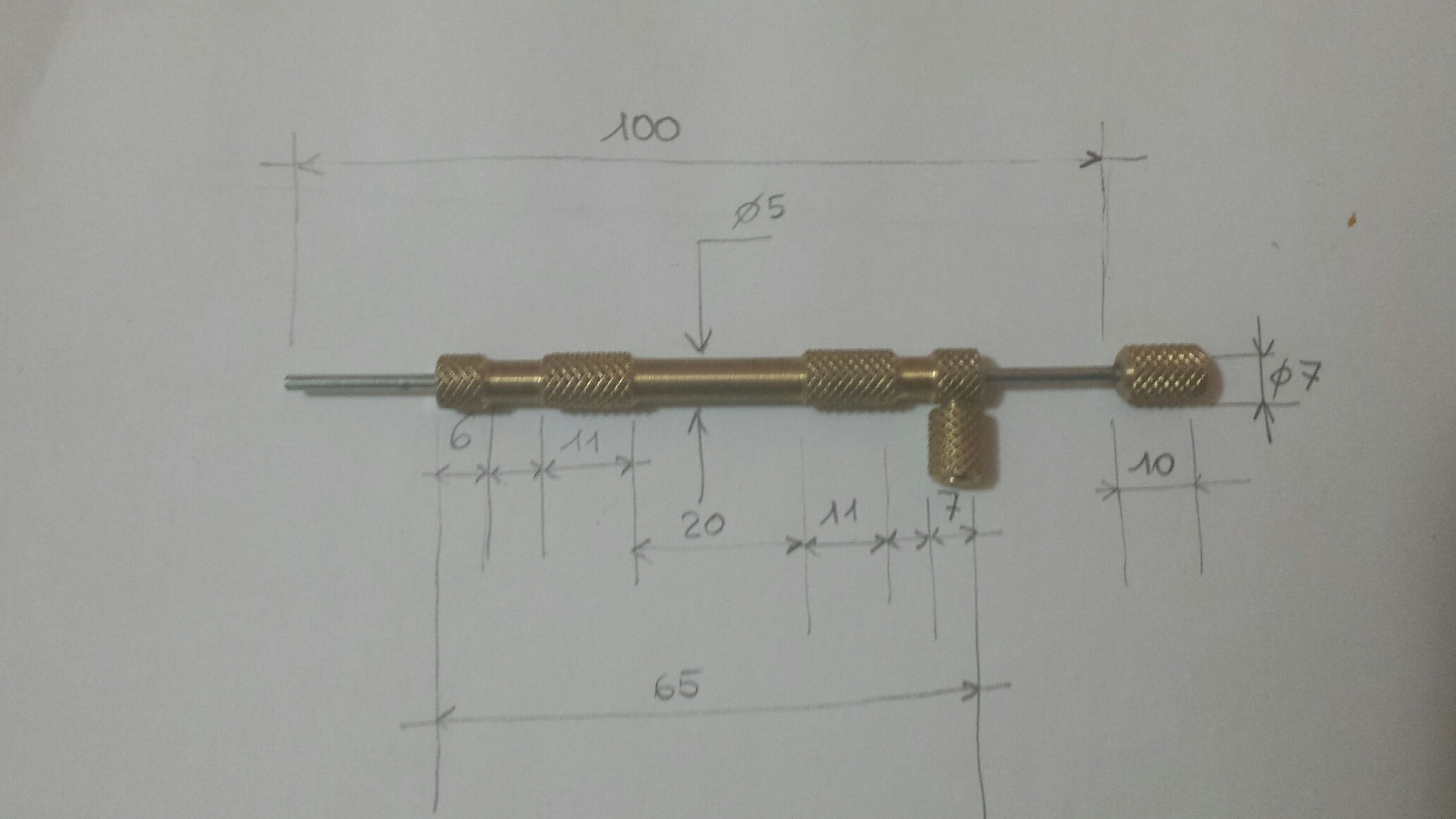

ottimo lavoro; anche io me ne dovrò fare uno, naturalmente con qualche modifica....Potresti dare qualche indicazione sulle misure adottate? Il pomolo zigrinato a destra come lo hai fissato alla astina?

Nel solito cad a matita postumo :D è venuto fuori quanto vi propongo, sono misure di massima, ognuno può fare variazioni sul tema, l'unica misura vincolante è il diametro dell'astina, nel mio caso 2 mm, dipende da che bicicletta avete :D (vanno bene anche quelle degli altri :D :D :D ). Per rispondere a Giuseppe sul fissaggio del pomolo zigrinato sull'astina: filettato astina da 2M e maschiato il pomolo zigrinato.

Ciao Mario, il CAD non ti ha quotato una misura di 10 mm, deve essere una versione precedente al 2007.
