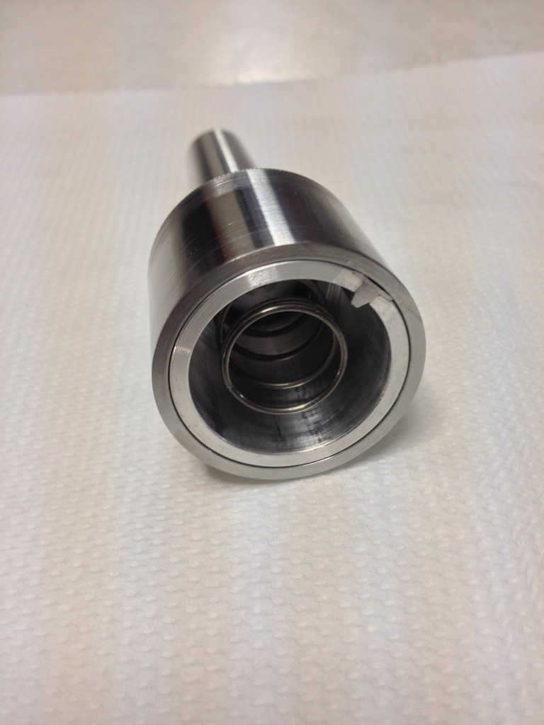

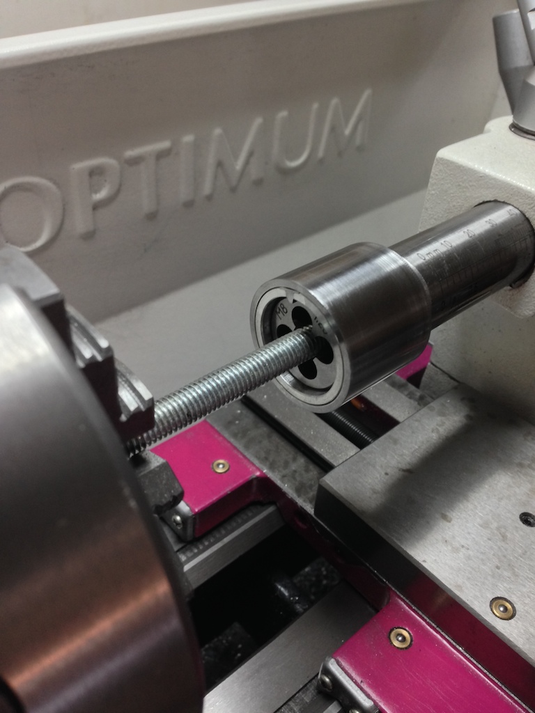

Salve a tutti di nuovo qui con un'altro accessorio.Fino ad oggi quando eseguivo piccole filettature poggiavo la filiera addosso al canotto della controtesta e iniziavo a filettare con l'accortezza di essere sincronizzato con le mani,ma ora con questo accessorio è molto più semplice.

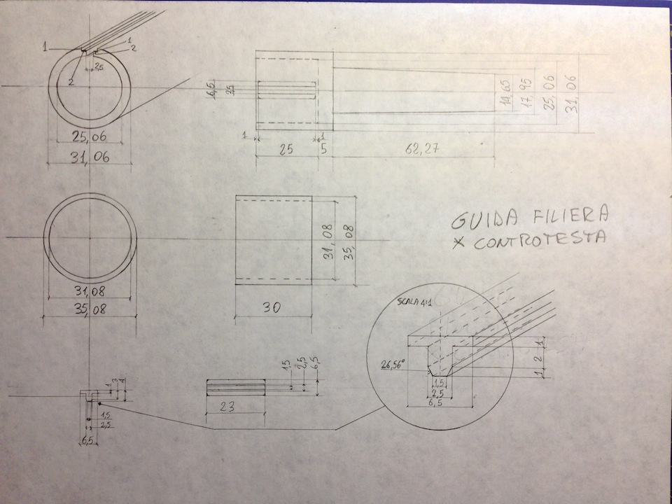

Salve ragazzi,ciao Marco ciao Mario.Mi fa piacere che appreziate questo accessorio per il momento ho fatto il disegno di ciò che ho realizzato e ora lo posto (per Marco ma anche per chiunque altro è ovvio,entro Domenica posterò la sequenza dei passaggi che ho eseguito).
Spero che si capisca è da quando andavo alle superiori che non uso più squadre e matita.

il: September 5, 2014, 12:20
Ho dimenticato di fare un'osservazione per coloro che volessero realizzare questo accessorio,la cava o l'asola o la sede della chiavetta insomma come la volete chiamare voi,di fermarla 1mm prima del bordo del cilindro perché durante la filettatura la filiera esercita molta trazione e anche se fosse precisa è molto probabile che la tiri fuori.comunque è bene sempre prima di eseguire una filettatura di oliare il cilindro anche con olio da taglio va benissimo.

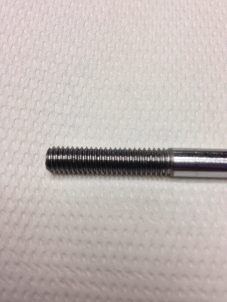

il: September 5, 2014, 20:04
posto una foto di una filettatura eseguita con questo accessorio su acciaio inox M6

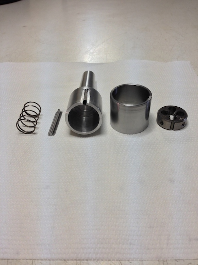

Buon giorno a tutti,grazie ancora per i complimenti Marco.Come mi è stato chiesto mi accingo ad elencare tutti i passi in sequenza che ho eseguito per la realizzazione.
Io il prototipo l'ho fatto con anticorodal per controllare la funzionalità prima di buttare via un pezzo di C40 ora lo rifarò apportando anche la modifica della gola.
quindi prendo un tondo di C40 diametro minimo 32mm lungo 96mm,lo metto sul mandrino autocentrante,sfaccettatura e centrino per contropunta.Metto la contropunta,la posiziono sul pezzo e inizio la tornitura per una lunghezza di 65,27mm (ho aggiunto 3mm perchè saranno comodi per l'esecuzione del C.M.) e per un diametro di circa 19mm.tolgo il pezzo e non avendo il mandrino aut.ce. preciso lo sostituisco con quello a 4 griffe indip.Quindi rimetto il pezzo nel mandrino dalla parte che ho appena tornito lasciando fuori un pò quante basta per poggiarci il comparatore e quindi eseguo la centratura.Tornisco fino a un diam.31,06mm,sfaccettatura e centrino,eseguo un foro con punta da 13mm per una profondità di 25mm,tornisco l'interno per la stessa profondità fino a un diam.25,06.Tolgo il pezzo e mi sposto sulla fresatrice posiziono il pezzo nella morsa con il lato con cui ci farò il C.M.interponendo tra lui e la canascia un prisma a V(premetto che la morsa è già allineata con l'asse X),mi posiziono al cento del pezzo con l'ausilio del trova bordi ed con l'ausilio de centrino eseguo un foro da 2mm a 2mm centro dal bordo del bicchiere,monto una fresa da 2,mi posiziono con quest'ultima a sfiorare la parte superiore del bicchiere e azzero,entro nel foro per 3,5 mm,accendo la fresatrice e mi sposto con l'asse Y di 0,25mm(da quale lato è indifferente),poi mi sposto con l'asse X dal lato del fondo del bicchiere per 23mm,torno indietro con l'asse Y di 0,5 mm,ritorno indietro con l'asse X sempre di 23mm e mi risposto in avanti con l'asse Y di 0,5mm per terminare.Torno su con la testa della fresatrice di 2,5mm,mi sposto in avanti con l'asse Y di 2mm,vado in avanti con l'asse X sempre di 23mm,torno indietro con l'asse Y di 4,5mm,ritorno indietro con l'asse X di 23mm e vado a chiudere spostandomi in avanti con l'asse Y di 4,5mm.A questo punto faccio la chiavetta ho a disposizione un quadro 8x8 e quindi uso quello,lo metto sulla fresatrice lo squadro portandomi già due misure finite ovvero i 6,5mm e i 23mm,su una delle due facce 6,5 X 23 eseguo una fresatura su ambe due i lati con asse Z 3mm,asse Y 2mm e asse X 23mm.Dunque a questo punto ho ottenuto una superfice di 2,5mm x 23 su questultima faccio una tracciatura su ambe due i lati più lunghi per tutta la lunghezza (23mm) a 5mm dai bordi.Giro la morsa di 90°,inclino la fresatrice di 26,5°e inizio a fresare su un lato fino alla tracciatura ,giro il pezzo di 180°ed eseguo la stessa procedura,tolgo il pezzo arrotondo gli angoli con una limetta e provo il pezzo nella gola.quindi riposiziono il pezzo nella morsa ma capovolto e freso fino ad ottenere 6,5 X 23 X1 mm.Ritorno sul tornio e realizzo la camicia esterna diametro int.31,08, diametro est.35,08,h30 mm.Assemblo il tutto e sono pronto per ricavare il C.M.(nel mio caso CM2).Mantengo il mandrino a 4 griffe,prendo un piccolo pezzo di tondo diciamo diametro 18 X h 15 o 20 a seconda di quello che ho,lo inserisco nel mandrino e lo centro a occhio,eseguo la centratura con il centrino per posizionarci una contropunta che userò per la copia a questo punto avvicino la controtesta con un'altra contropunta inserita che mi dovrà sostenere la contropunta campiono in questo modo quest'ultima sarà perfettamente al centro.quindi comparatore alla mano,base magnetica sulla slitta porta utensile e comparatore in posizione orizzontale dalla parte frontale della contropunta campione,allento il fissaggio della slitta porta utens. e faccio scorrere il comparatore lungo la contropunta campione,quando l'ago del comparatore sarà perfettamente immobile la slitta sarà allineata e ristringo il fissaggio.Siamo agli sgoccioli,posiziono nel mandrino il pezzo con la parte del bicchiere,centro il pezzo con il comparatore che ancora non avevo tolto,avvicino la controtesta e posiziono la contropunta.Inizio la tornitura per tutta la lunghezza(65,27mm) fino a un diametro di 17,95mm ,a questo punto monto un utensile appuntito diciamo quello per le filettature est. ed eseguo un segno su tutta la circonferenza ad una distanza di 62,27mm,ricambio l'utensile ed inizio la tornitura muovendomi longitudinalmente solo con la slitta porta utensile e mi fermerò quando l'utensile incrocerà ma non dovrà superare il segno che avevo fatto in precedenza.La lavorazione è terminata spero di essermi spiegato bene.

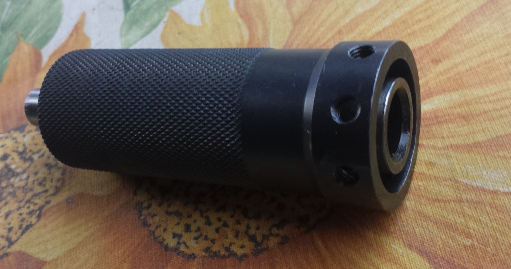

Sono tuttavia perplesso circa questa soluzione.
Mi sembra di capire che il porta filiera è fisso, non può scorrere ne ruotare. La filettatura quindi la esegui ruotando a mano (spero eh eh) il mandrino.
Del resto non mi sembra di vedere nel disegno una foratura passante nel canotto dell'utensile, per consentire la filettatura di parti più lunghe.
La pressione della filiera è affidata ad una molla senza darti la possibilità di "sentire" a mano lo sforzo e la pressione che stai esercitando.
Si.. decisamente sono molto perplesso, ma sicuramente sono abitudini e scelte di lavorazione personali.
allego una foto dell'utensile che uso io da anni per fare questa operazione. E' un accessorio del mio Proxxon PD230 ma si è rivelato utile in tutte le situazioni.
A questo poi io ho fatto degli adattatori per le microfiliere per filettare 1,5 - 2 2,5 mm.
Come si vede ha un canotto piuttosto lungo e forato al suo interno, che scorre sul porta filiera e ti consente di ruotarlo anche a mano e di avanzare nella filettatura. Molto comodo anche per estrarre la filiera, per manovrarlo e rompere i trucioli mentre filetti ecc ecc..

Dunque il foro passante nel CM non l'ho voluto fare onde evitare che trucioli di filettatura andassero a finire nel canotto.
Io questo accessorio lo uso per filettare massimo 30mm superata questa misura uso il porta filiere manuale.
Le filettature le eseguo azionando il tornio con la velocità più bassa.
