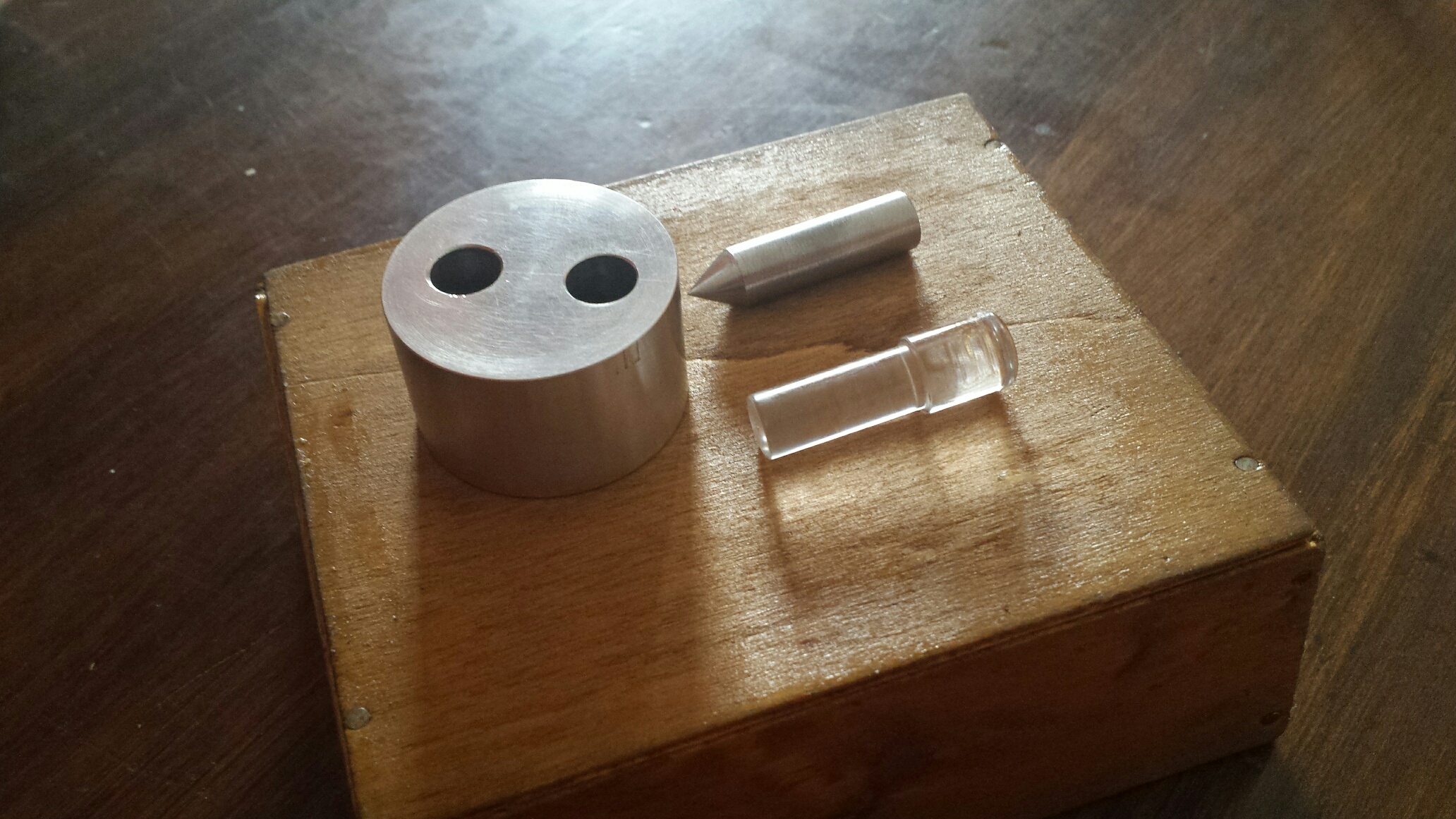

Gironzolando per i vari siti di acquisti, ho visto un attrezzino intrigante: il centratore ottico per punzone.
Dopo vari mumble è uscito ciò che vi propongo.

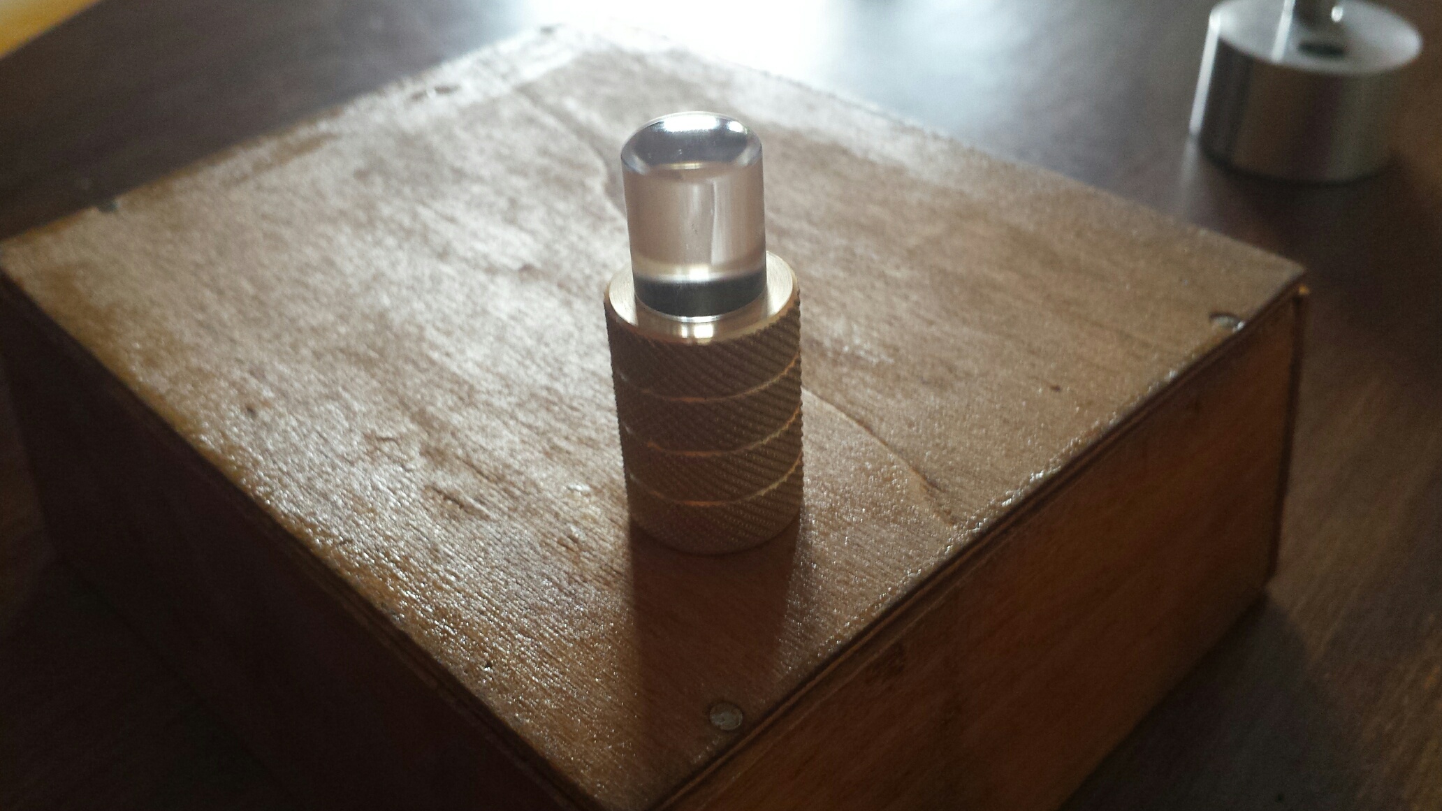

La parte più critica è la costruzione del "lentino" con in punta l'organo di mira che servirà per centrare i segni di tracciatura. L'ho realizzato con uno spezzone di plexiglass lavorato al tornio rigorosamente recuperato da un corniciaio, la curvatura del lentino e la lucidatura finale per fargli riprendere la trasparenza è stata effettuata a mano.
Il primo lentino come organo di mira ha un forellino di 0.5 mm sul centro del lato a contatto del punto da punzonare.
Il secondo lentino, che non ho ancora prodotto, come organo di mira avrà una croce.
Come supporto per il punzone e il lentino in prima battuta ho lavorato un tondino di alluminio diametro 41 forandolo in 2 punti (che è sia come dimensioni che fattura è simile alla proposta commerciale) per comodità di rimessaggio di punzone e lentino. Alla fine mi è sembrato troppo massiccio per la micromeccanica e l'ho rifatto con un pezzo di barra d'ottone di diametro 18 con 1 solo foro.
Le foto si riferiscono ad ambedue le soluzioni.

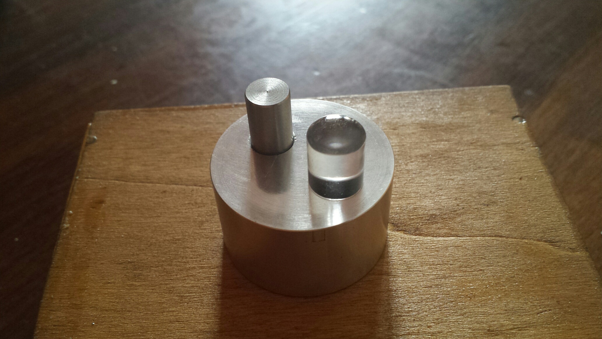

L'uso è molto semplice:
- si inserisce il lentino sul supporto
- si posiziona il supporto sul pezzo tracciato da punzonare
- guardando dall'alto il lentino si traguarda il centro del lentino (il punto) con la tracciatura sul pezzo.
- tenendo il supporto, affinchè non si sposti, sfilare il lentino, sostituirlo con il punzone, una piccola piccola martellatina et voilà. LA PUNZONATA E' FATTA.
Avanti, dite la vostra e se siete curiosi !!! Chiedete.

Una domanda te la faccio, una cosa che non ho capito, nel primo modello quindi i due fori sono: uno per supporto al punzone quindi il foro non è passante e l'altro per traguardare il punto da punzonare ovviamente passante, è corretto o sbaglio qualcosa?

Ciao Mario, la realizzazione è carina. L'ho visto spesso nei cataloghi, ma non l'ho mai preso. Si riesce ragionevolmente a non muovere quando fai la manovra di sostituire la lente con il bulino?

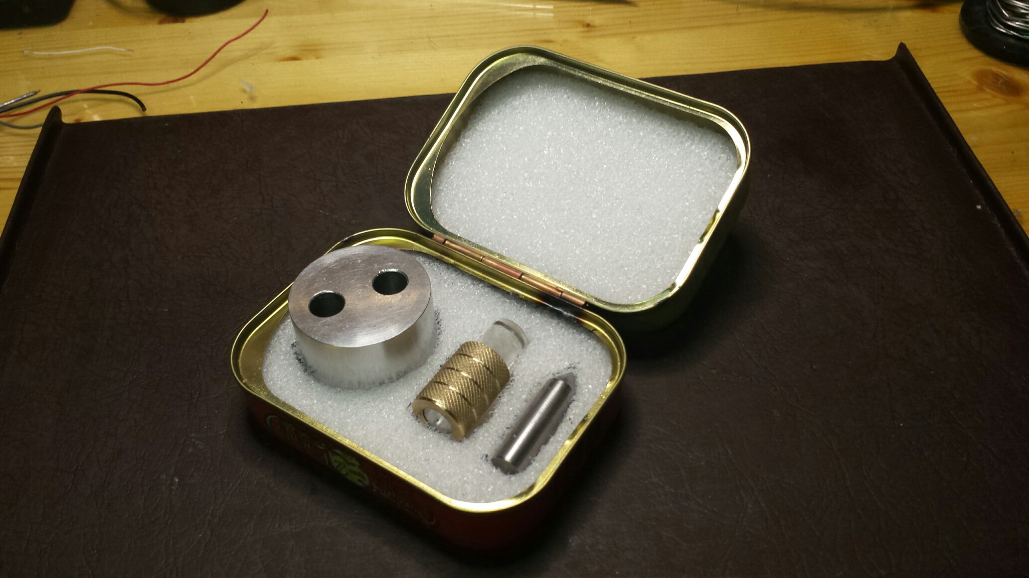

Le sardine della "le belle-iloise" mi piacciono davvero tanto, voi direte: "cosa centrano con il centratrore ?" Centrano, le scatole di latta di queste sardine sono davvero belle e mi dispiace sempre buttarle.
Avevo il centratore da una parte e le scatole dall'altra parte del tavolo.... mettiamoli insieme ;) , diamo una dimostrazione di riciclo.
Vi lascio alle foto, aggiungendo solo che la cerniera l'ho saldata con quella puntatrice che descrissi in un vecchio(si fa per dire) post.
A Marco: i fori sono ambedue passanti, anche quello che fa da custodia al punzone, potrebbe essere anche cieco.
A Rick: La scorrevolezza del lentino e del punzone deve essere assoluta e precisa, se si opera con la dovuta calma la sostituzione lente con il bulino avviene senza alcuna difficoltà mantenendo il centraggio corretto.
Quello che mi ha fatto piacere è scoprire la bellezza del plexi, bello da lavorare, quando lo lucidi con una pasta abrasiva molto fine (polish da carrozziere) passa dall'opaco al trasparente, un brutto anatroccolo che diventa cigno.
