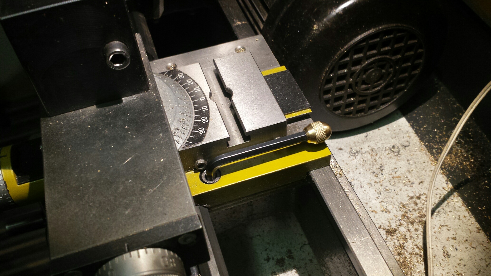

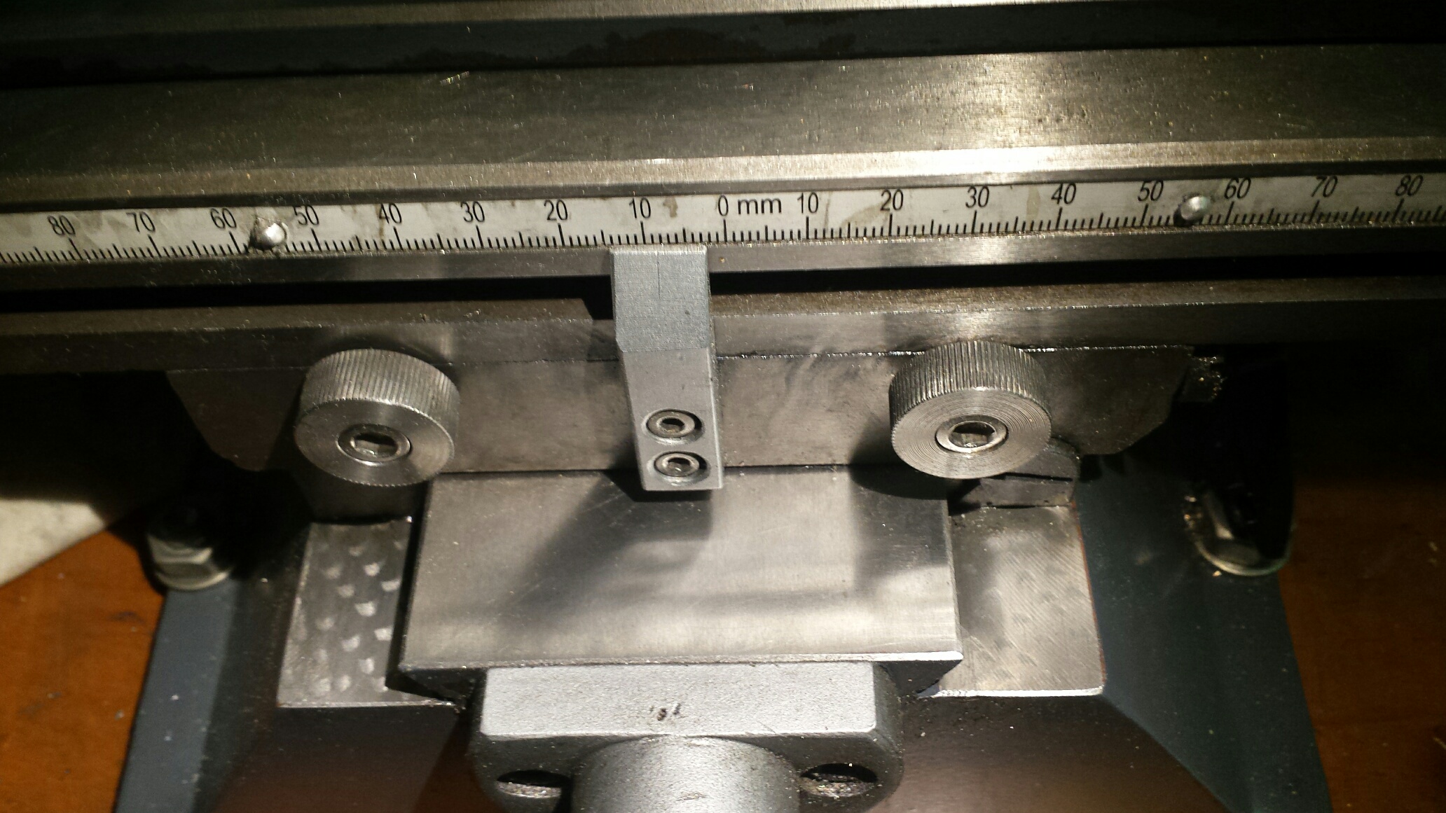

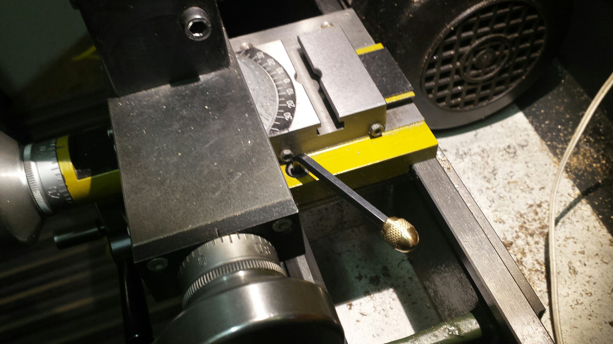

Tutto qua, vi propongo una godronatura su acciaio inox su 2 manopole che ho costruito per bloccare velocemente l'asse X del tavolo a croce della BF16 ed una in ottone su un pomolino di una chiave per bloccare il carro del PD400 (vediamo se piace a Marco).

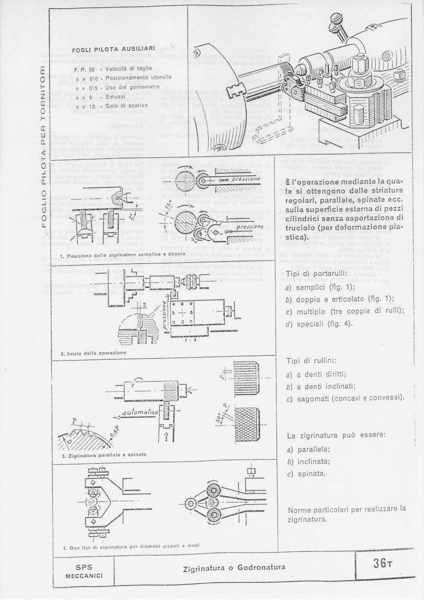

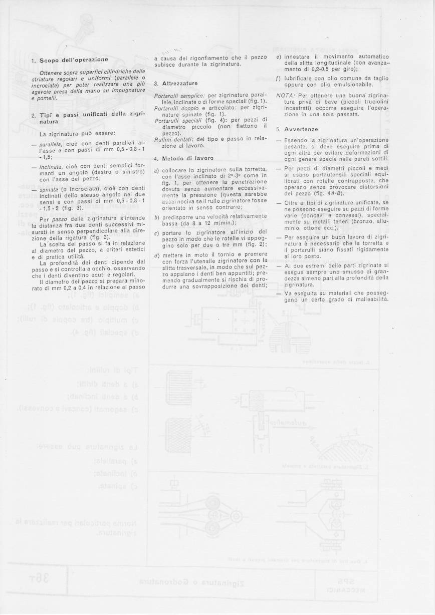

Avevo trovato in rete dei documenti sull'argomento chiamati "fogli pilota per tornitori" li ho ritrovati nei meandri dei miei hard disk e ve li propongo. Su questi fogli vi è l'indicazione di ruotare il godrone di un paio di gradi. Il mio è stato un'atto di fede, probabilmente questo set up facilita l'ingresso del godrone nel pezzo.

Set Up: Godronatore inclinato di 2 gradi nella direzione della testa del tornio (pochissimo).
Ma l'inclinazione di 2 gradi nel foglio pilota li dà verso la contropunta ( mio punto di vista ) vedi figura 1, poi nella dicitura METODO DI LAVORO loro sono più diplomatici: inclinato di 2° come da figura.
Ciao Mario, scherzo ;-)
Post Re: Godronare necesse est
il: September 21, 2014, 18:51
E si, la mia spiegazione è senz'altro lacunosa, riformuliamo: ruotare il godrone di circa 2 gradi in senso orario....meno male che ci salvano le immagini.
Per dirla tutta, a mio parere, questa manovra può essere più significativa per i godronatori a spinta che per quelli a pinza poichè se le lo ruotassi in senso antiorario inizierebbe a "masticare" solo alla fine della rotellina e non dall'inizio. VABBE' ruotatelo come volete :D :D :D
