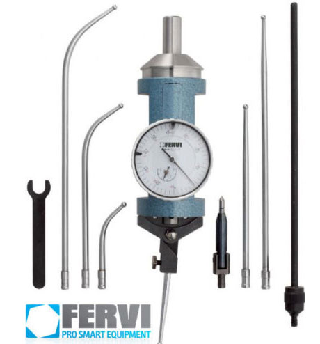

chiedo cortesemente come posso montare uno strumento che ha il gambo da 10 mm (un centratore) nella mia fresa che accetta massimo 8 mm.
Si potrebbe "sostituire"?
Allego foto del centratore.
Grazie e cordiali saluti

Quel centratore è molto utile, ma se la tua fresa prende solo diametri massimi di 8 mm mi chiedo se non sia troppo grande per il tuo utensile.
Devi considerare che è uno strumento di precisione e che ogni "prolunga" dovrebbe essere perfettamente concentrica rispetto all'asse, altrimenti cadono i presupposti.
Forse ti converrebbe usare un comparatore a tasto, con cui si può fare lo stesso lavoro, ma con un po' di pazienza in più e qualche contorsione (uno specchietto viene molto utile :-) ) Magari vedendo che mandrino ha la macchina si potrebbe pensare a una qualche soluzione.

Preferirei avere quel comparatore. Nelle presentazioni ho allegato una foto della mia macchina.
Come posso fare?

Ciao, beh come altezza penso si possa fare, mi spiego meglio: da un tondo di 14mm ricavi con il tornio un albero 8mm per l'elettromandrino " raffreddato ad acqua?" nell'altro lato fori da 10mm per il comparatore bidimensionale fermato da un grano a brugola. ;-) et voilà .... forse .... boh.....

Purtroppo la soluzione con il grano non offre un grado sufficiente di precisione, almeno per le lavorazioni che si riescono a fare nei nostri laboratori. Bisognerebbe optare per un qualche mandrino a chiusura elastica (tipo i vari ERxx) ma dovresti fare un raccordo e la massa del tutto sarebbe piuttosto imponente in relazione a tutto il resto.
Prova a sfogliare qualche catalogo nella sezione alberi e pinze come ad esempio quelli di http://www.arceurotrade.co.uk magari trovi qualcosa che si possa adattare o già bello e pronto, che non sarebbe male, sempre considerando che stiamo ragionando su un sistema che deve fornire precisioni entro un 1/100 di mm.

Il consiglio è dunque questo: smonta con attenzione la testa del centratore, estrai l'albero girevole e, quindi, tornisci con la massima precisione possibile l'albero da 10 fino ad averne uno da 8...Questa secondo me è la soluzione più rapida e semplice, certamente non indolore... Oppure, vai su Arc Euro Trade, come ha detto Rick, digita il seguente codice articolo: 050-090-00200 comparirà il"MT2 end mill holder-10mm.(£11,24): io lo uso per supportare il porta filiere della Proxxon (n° 24 082) al posto del mandrino per contropunta: potrebbe risolverti il problema in modo economico e senza manomettere il centratore, posto che la tua BF16 abbia un cono Morse MT2, comunque se non erro, ci sono anche gli MT3....

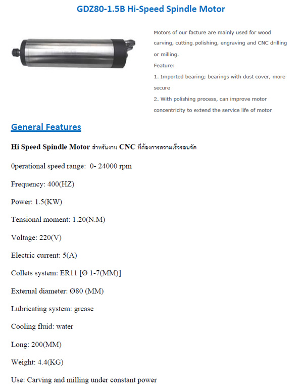

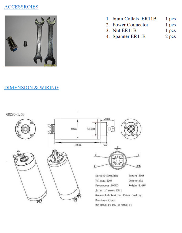

Io ho il motore che allego.

Ciao, il colletto ER11 porta al massimo il 7mm, non penso che il tuo motore possa montarne un altro tipo.
L'articolo 050-090-00200 non puoi montarlo perchè non stai usando il motore originale daella BF16, la soluzione di smontare il comparatore è un' altra strada ma poi la tornitura sarà all'altezza di 1/100 di millimetro?
In alternativa come consigliato da Giuseppe vai su Arc Euro Trade. Vedi 050-110-16540, questo è una pinza ER 16 con albero cilindrico e tornisci quello per la massima misura del tuo colletto ER11 ( forse il consiglio di Rick ).
