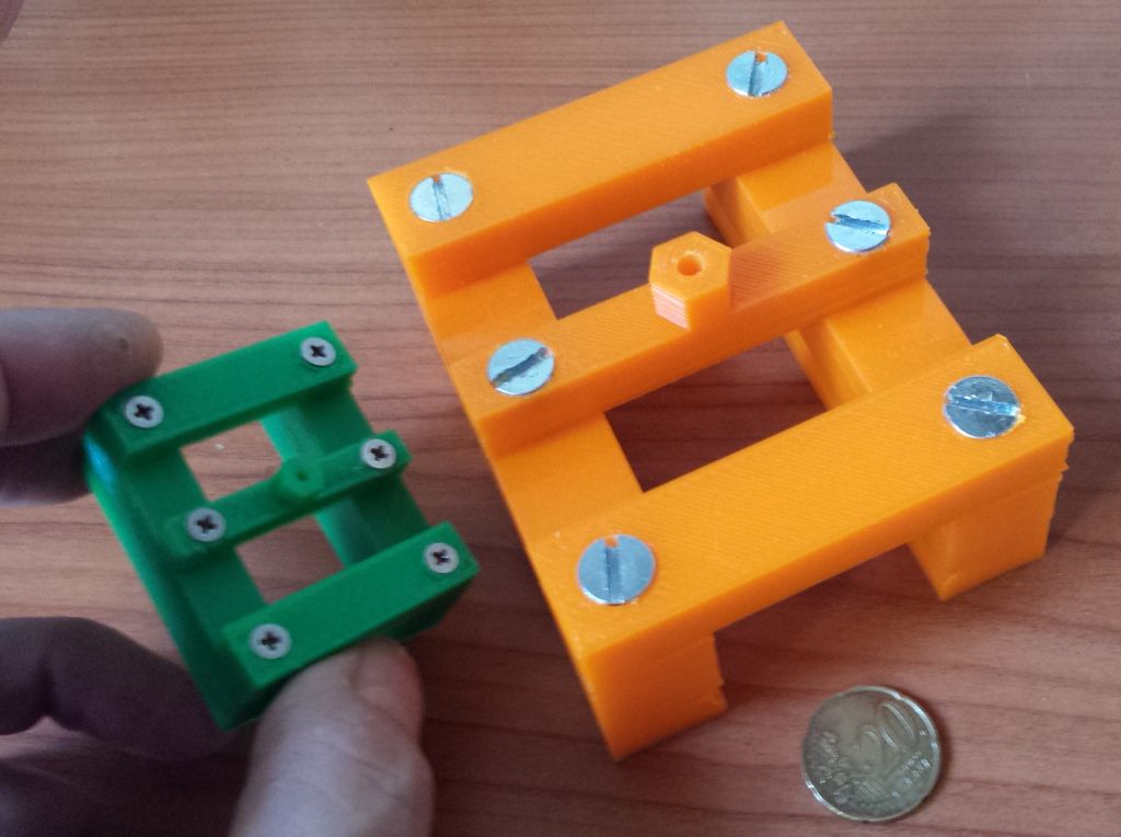

Ciao amici! :)
Vi ricordate la dima per forare un tondo sempre trasversalmente nel suo diametro, indipendentemente dal calibro del tondo?
Una persona a cui l'avevo fatta, mi ha chiesto se potevo fargliene una di dimensioni doppie, per forare tondi più grossi.
Ne è venuta fuori questa "Jumbo Dima" che ha richiesto quasi un giorno di stampa.... 8O 8O
Rick :D
Post Re: La Jumbo dima!
il: October 30, 2014, 13:28
Beh, devo dire che il tuo committente non ha tutti i torti, infatti mi sono trovato a dover forare un tondo di dimensioni medie e non ho potuto usare la dimetta versione 1.0.
Dovresti pensare a fare le tre traverse più lunghe e poi i due supporti predisposti ad essere implementati con "prolunghe" cosi da poter arrivare a forare tondini di dimensioni più "generose".
il: October 30, 2014, 13:33
Si ma la versione attuale 2.0 ha le guide più lunghe e con la scanalatura a V per guidare il tondo. Naturalmente anche la 2.0 è adatta a lavorazioni micromeccaniche.
Forare un tondo molto piccolo infatti è mediamente più difficile che forarne uno grosso.
La dima jumbo è solo una curiosità che volevo mostrare.
Per quanto riguarda la tua, se vuoi posso stamparti i lati della versione 2.0 in maniera da poterla trasformare.
ciao. Rick.
