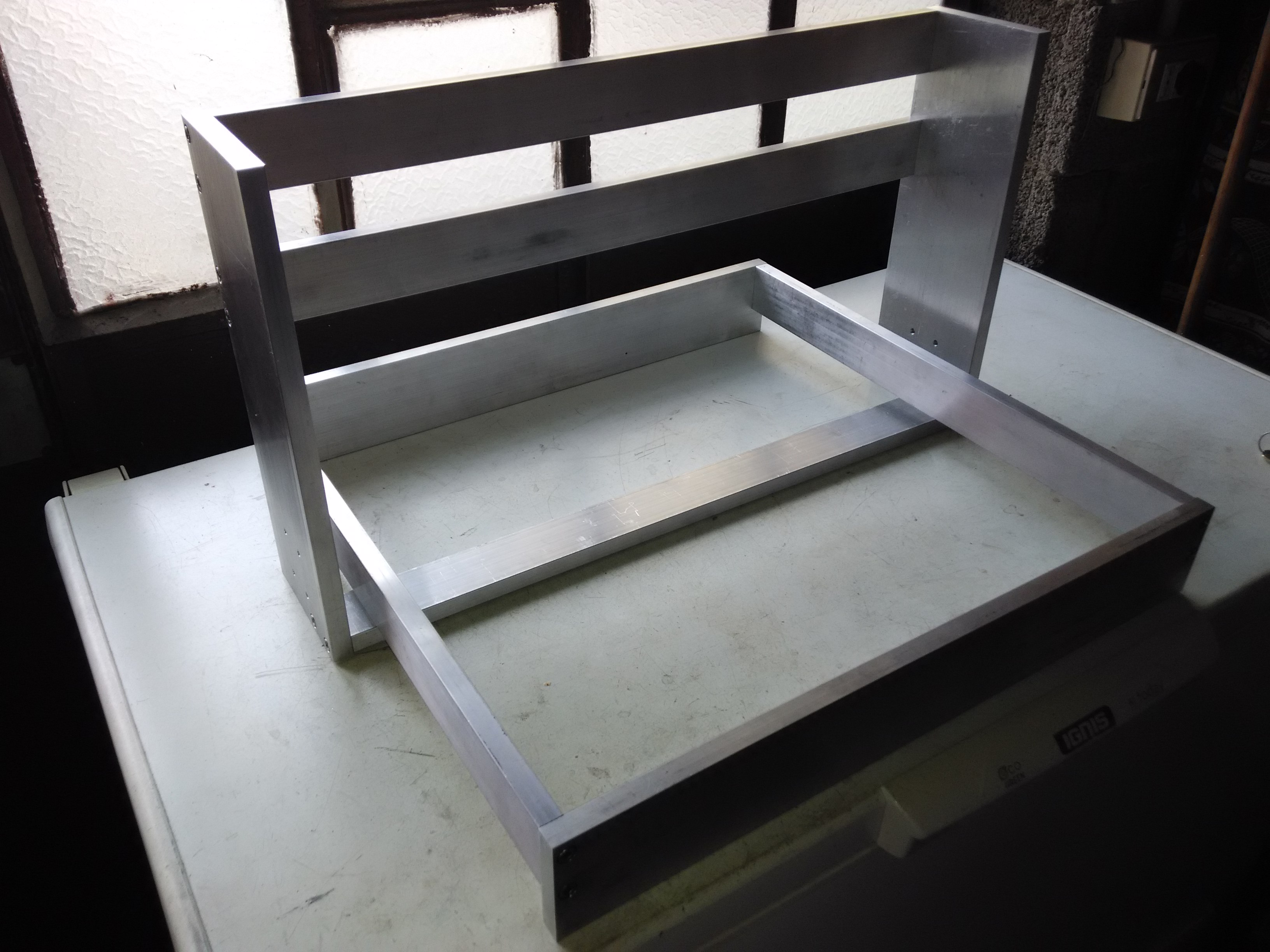

qui sopra si vede l'assieme montato se non fosse per lo sfondo sembrerebbe il disegno su CAD, ecco che saltano fuori i consigli di Rick: per una buona riuscita serve una buona progettazione.

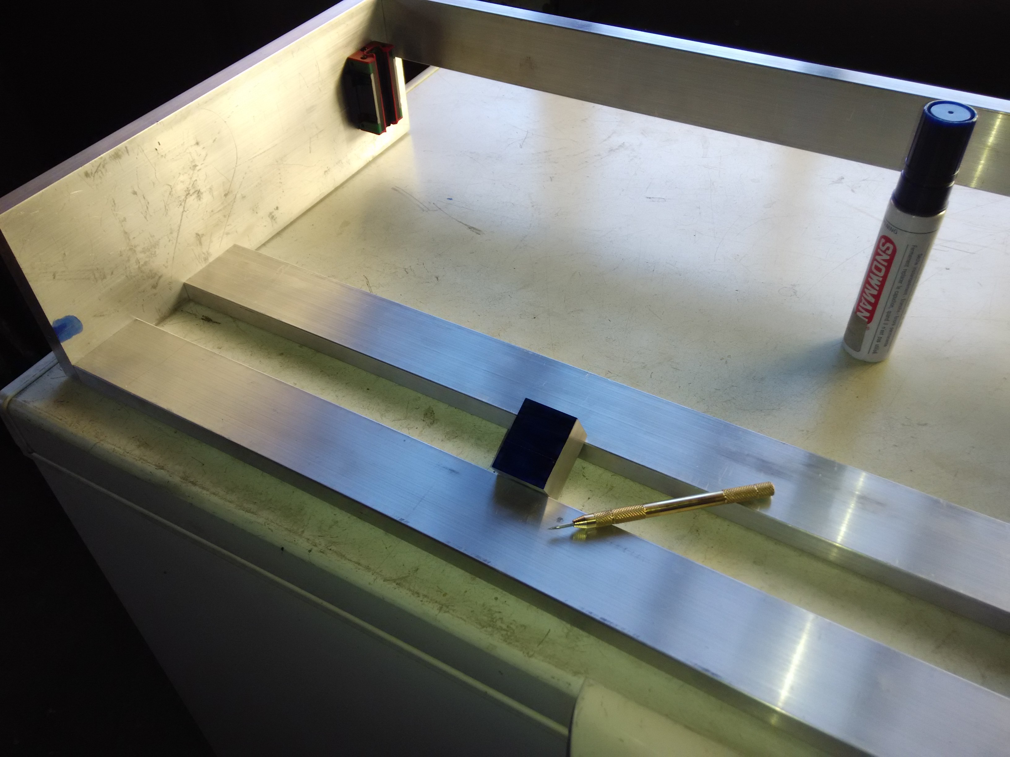

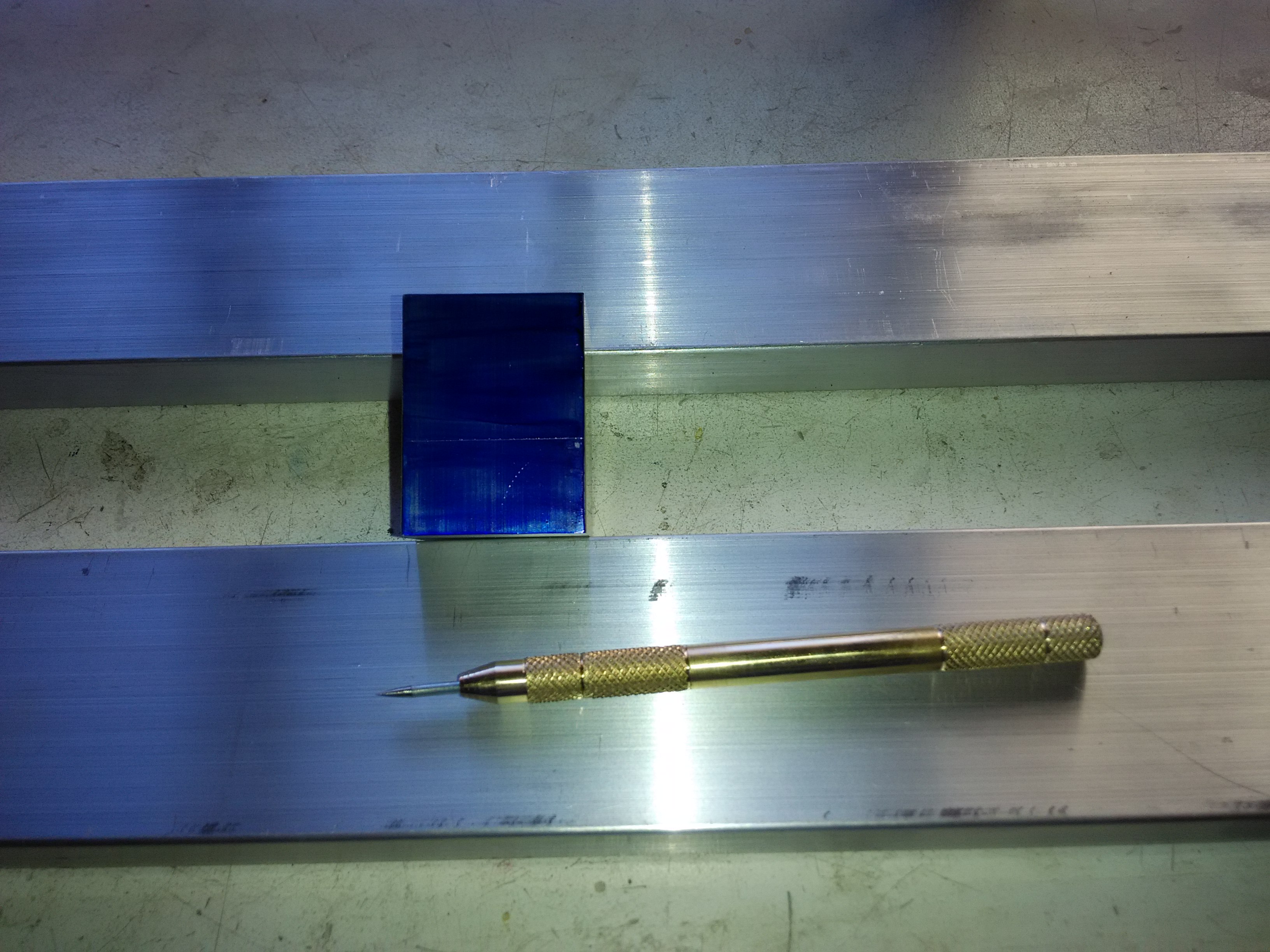

nelle due fotografie successive si vedono i due cursori fissati al ponte con le relative guide.

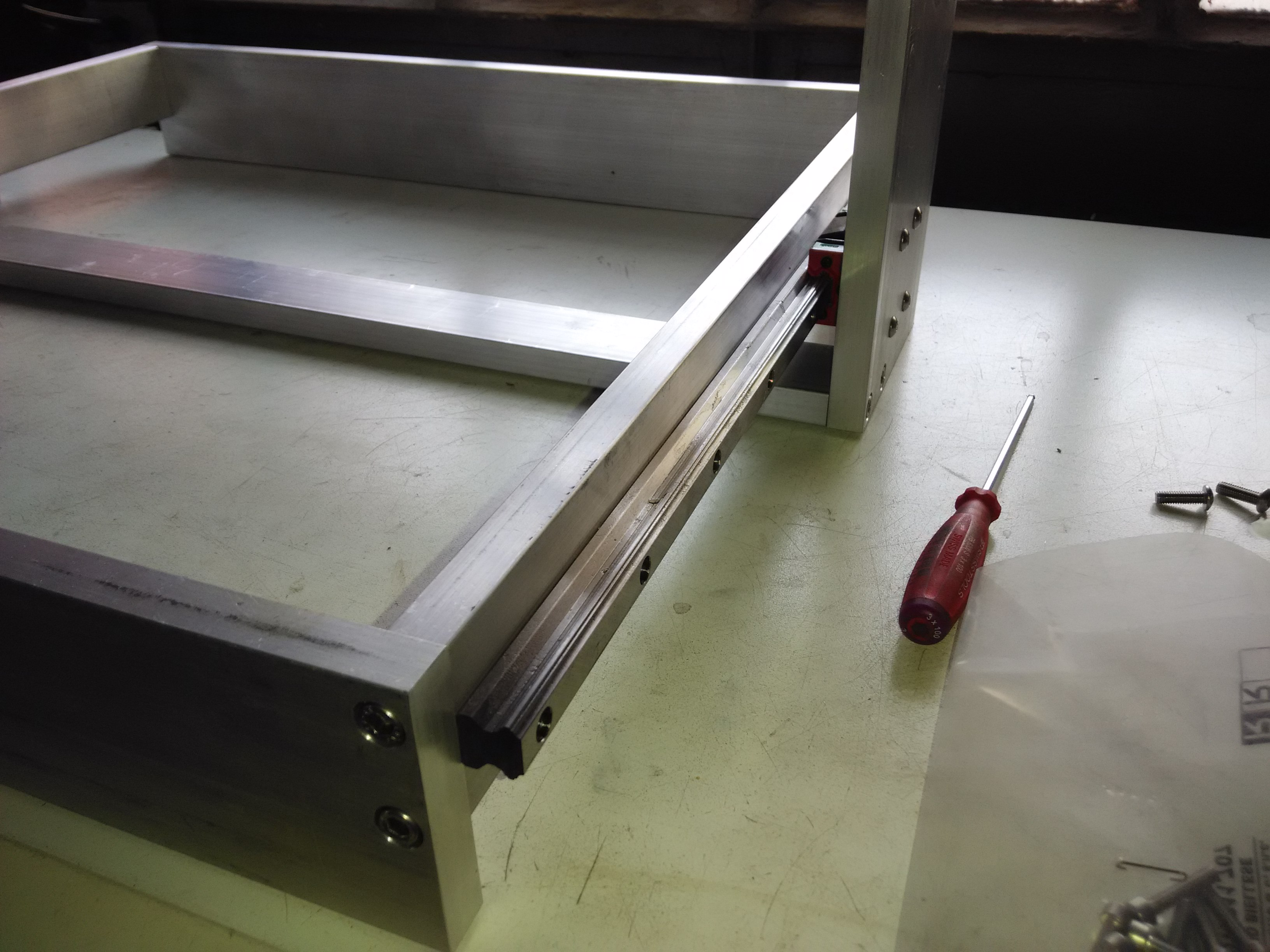

Post Re: Pantografo CNC alluminio
il: November 18, 2014, 21:59
Vi aggiorno/annoio con i miei lenti progressi.

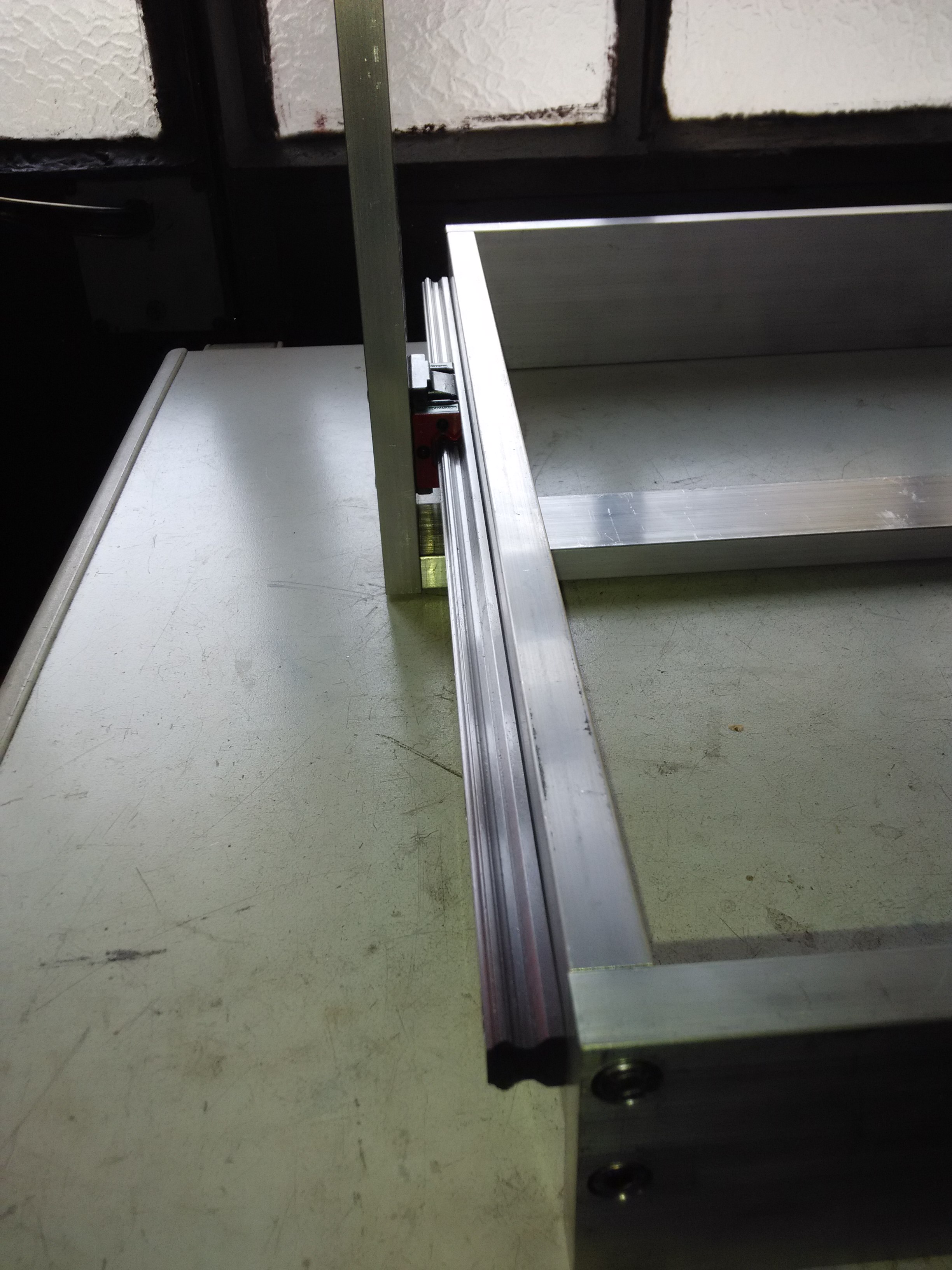

_ le guide a ricircolo sui fianchi sono state fissate, le forature empiriche e accrocchiate delle prime lavorazioni hanno lasciato il posto a forature e filettature quasi da manuale.
_ anche il ponte ha ricevuto la sua prima guida, domani confido nel riuscire a finire di fissare anche la seconda.
Nelle due immagini da "Carosello" una fase transitoria e di meditazione sul da farsi per il porta chiocciola dell'asse y
Hai prossimi aggiornamenti, Marco.

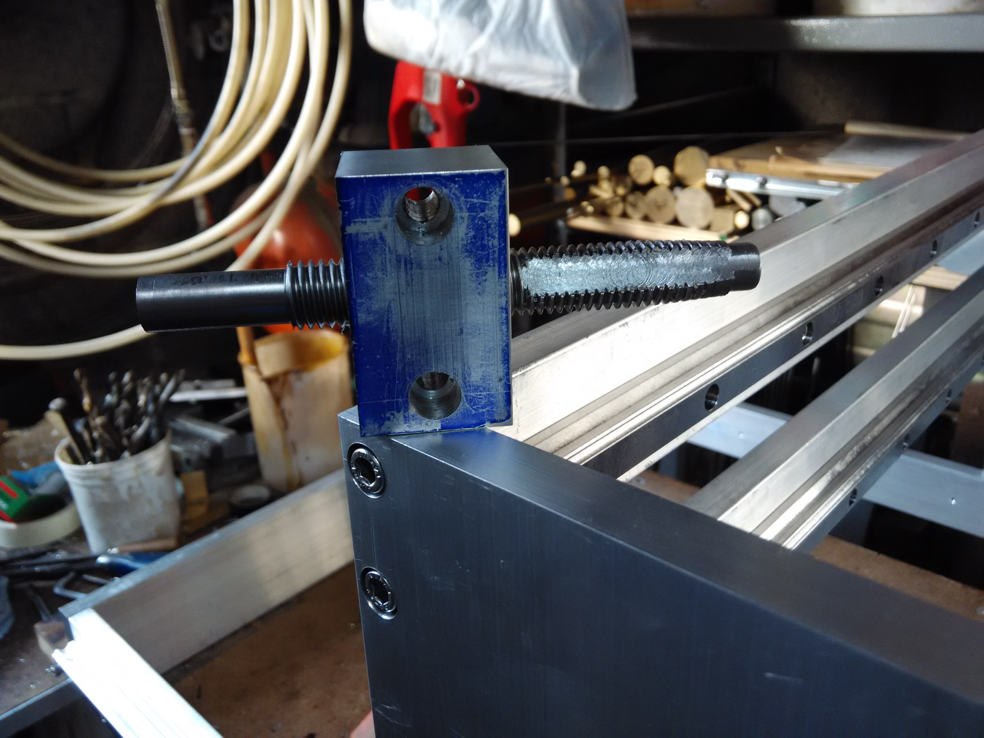

Ieri ho ripreso a piccoli passi la mia avventura, mi sono dedicato alla preparazione del portachiocciola e chiocciola in PTFE per l'asse X.
questa volta ho seguito i consigli di Mario e Rick ( ho un' pò la testa dura ) ed ho costruito prima il supporto un parallelepipedo di alluminnio di 50x30x30, ho tracciato, forato, fresato la sede delle viti di fissaggio. Ho trovato il centro di foratura per la chiocciola, messo il blocchetto sul mandrino 4 griffe e ho praticato la foratura di 24mm, dopodiche ho portato a misura un tondo di teflon, qualche centesimo in più e poi con l'ausilio della morsa a mò di pressa li ho incastrati ad interferenza, provvederò a inserire delle spine o grani per non che un domani si metta muoversi dalla sua sede.
Ho preparato il maschio da 14x2 come abbiamo già visto fare da Mario per la creazione della sua CNC e dopo avergli creato il foro nella sua Eva li ho fatti innamorare.
