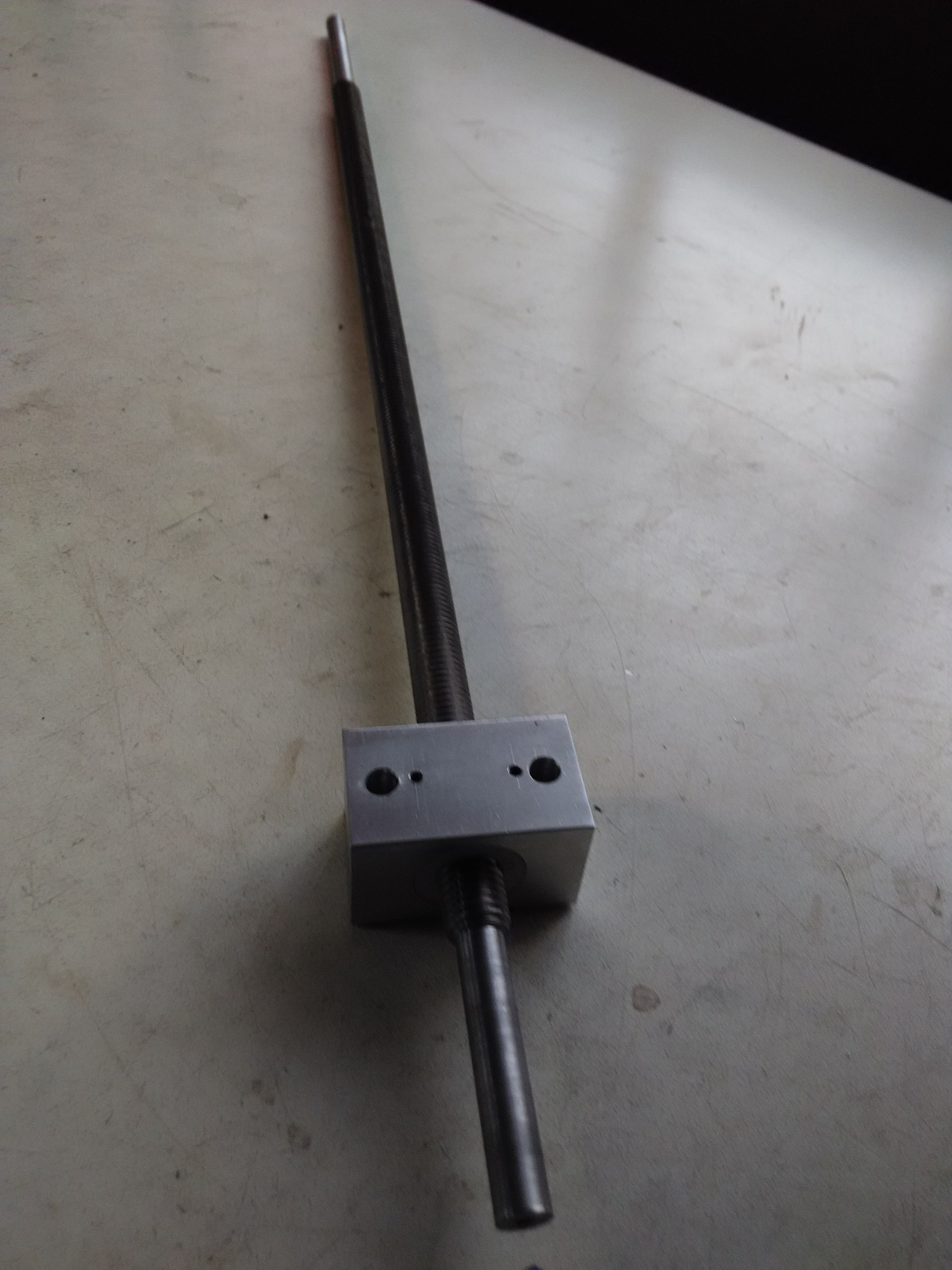

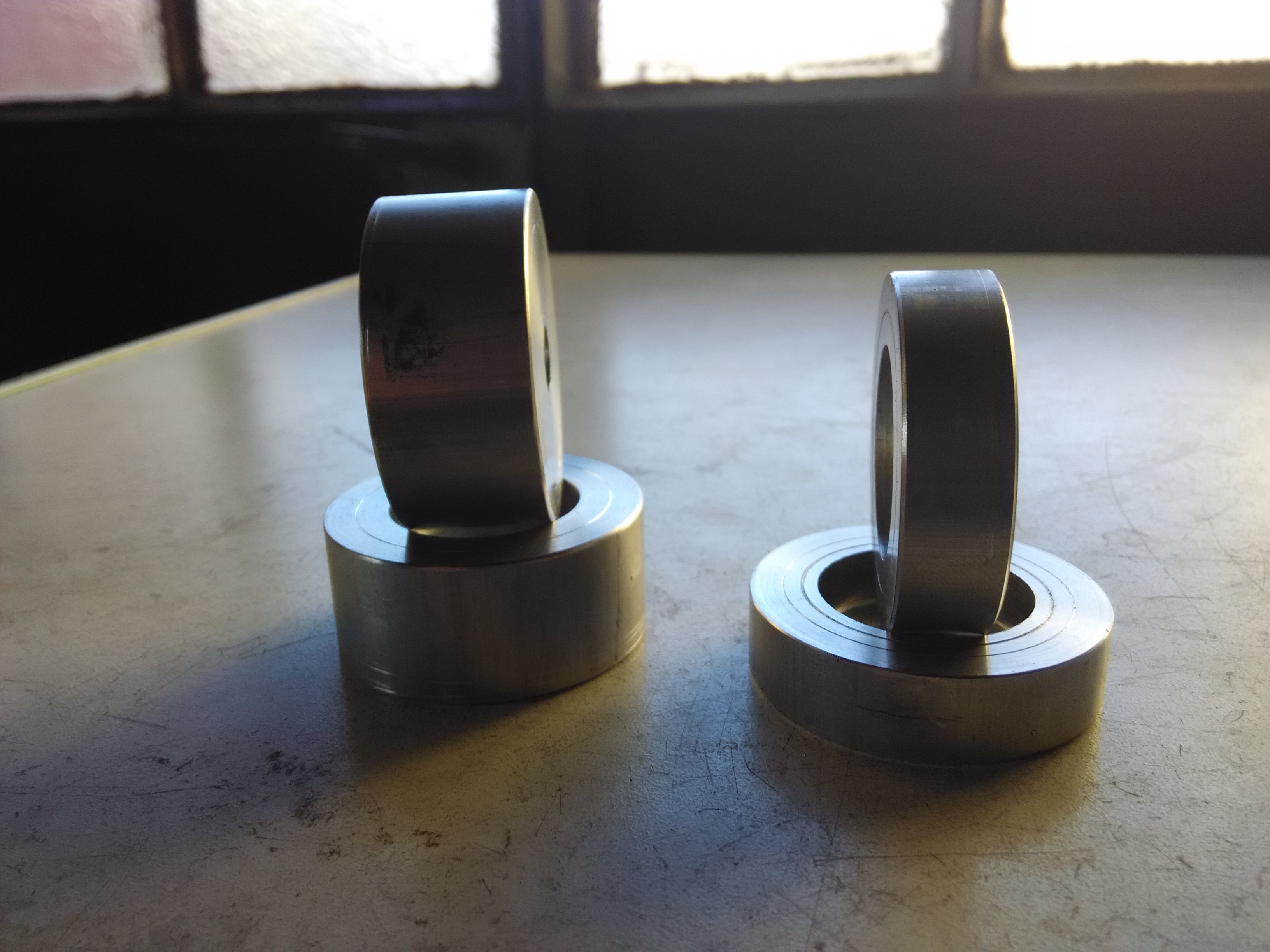

Buonasera a tutti, piccolo aggiornamento costruttivo del mio pantografo.
Si tratta dei portacuscinetti per i 6200 e 7200 che ho menzionato nei post precedenti, sono partito da un tondo in alluminio da 50mm di diametro, dopo le lavorazioni di rito ho forato da 10mm per il passaggio della barra dell' asse X, dopodichè sono arrivato ad ottenere la sede di 30mm profonda 9mm per l'alloggiamento del cuscinetto, la lavorazione verrà eseguita anche sulle due facce opposte del portacuscinetto che accoglierà i due 7200 contrapposti per la tenuta assiale.
Vi lascio alle imagini e auguro buoni trucioli a tutti.

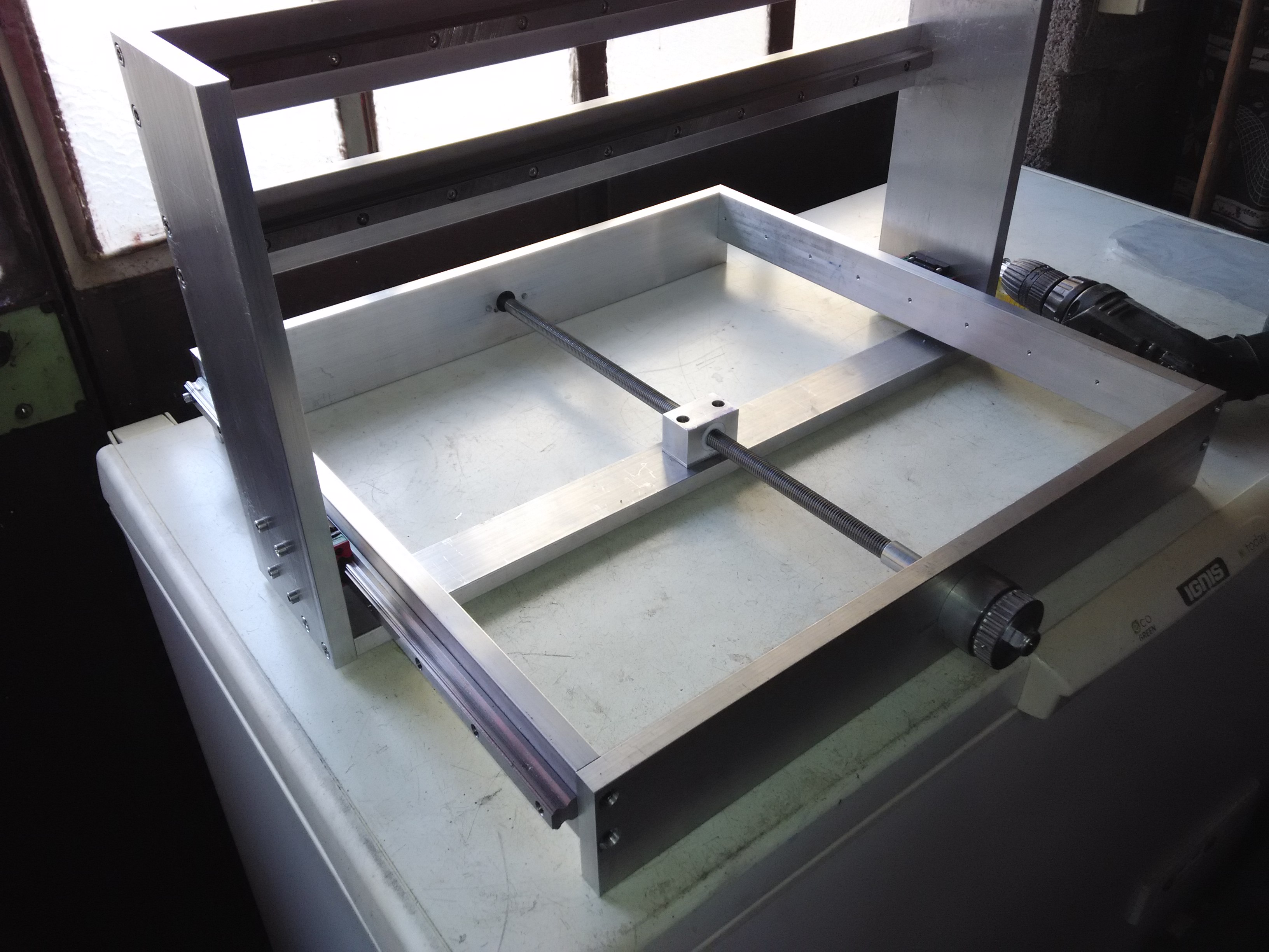

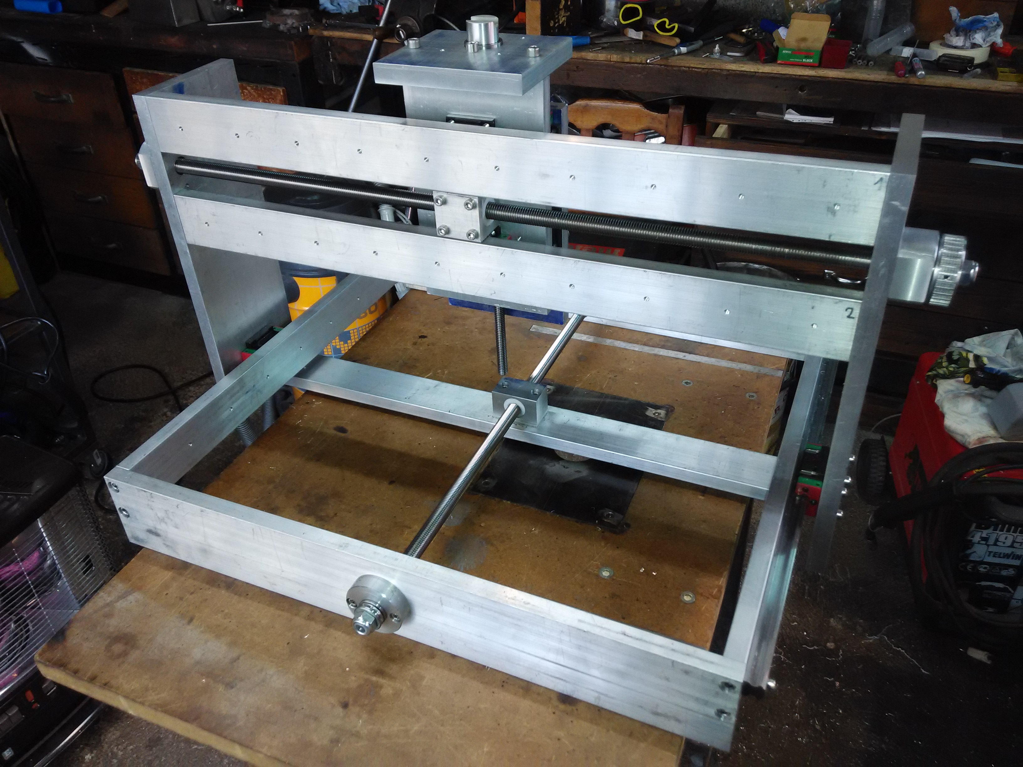

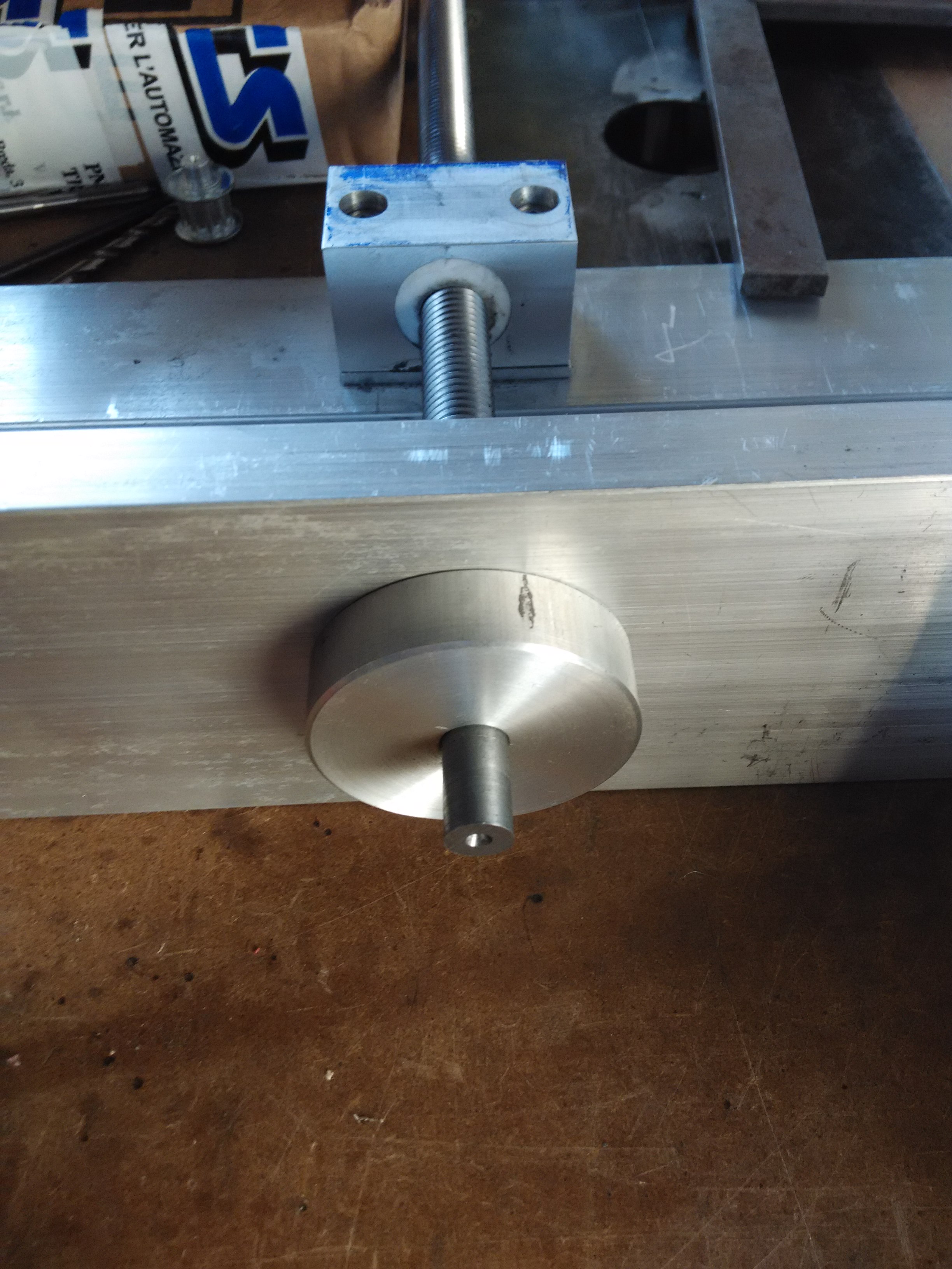

Rieccomi,
Vi mostro qualche piccolo passo che sono riuscito a fare in questi giorni passati, rubacchiando qua e la tempo alla mia pausa pranzo.
Semplicemente come tanti pezzi del Lego che sono andati al loro posto, ho assemblato l'assieme della vite dell'asse X, dopo aver terminato i supporti per i cuscinetti tanto forntale (lato puleggia), quanto posteriore, ho filettato le due estremità da 10ma della barra da 14 per poter inserire due dadi autobloccanti per tenere:
a: l'assieme vite madre ai doppi cuscinetti 7200 l'uno contrapposto all'altro.
b: correggere dal lato posteriore eventuali giochi che per ora non ci sono!
c: ho aggiunto per Megalomania un reggispinta anche nel lato posteriore.
Per poter movimentare il tutto ho lavorato una puleggia 30 denti ed ho predisposto il suo fissaggio con tre grani da 4mm posizionati a 120°.
A presto, Marco.
Buone feste a tutti quanti.
Post Re: Pantografo CNC alluminio
il: December 20, 2014, 09:15
Ciao, l'insieme ha l'aria decisamente solida, la chiocciola però mi sembra piccina. Forse è solo una illusione prospettica. Non è preoccupante poichè avendo molto spazio puoi allungarla successivamente se ti creasse problemi in uso.
Continua che il traguardo si avvicina.
P.S. I tuoi genitori cominciano a preoccuparsi di non poter più disporre delle leccornie contenute nel tuo banco da lavoro che è anche il loro congelatore ?
saluti mario
il: December 20, 2014, 22:45
Ciao Mario, il banco di lavoro devo sempre lasciarlo libero quando me ne vado a lavorare seriamente ;-) , se no il giorno dopo mi danno da mangiare "parmigiana on ice", ultimamente lo uso solo per le fotografie. fine OT
La chiocciola con tutta probabilità andrà a muovere l'asse Y o l'asse Z, perchè come hai notato è sproporzionata alla mole di lavoro che deve fare, c'è da dire che guardando i vari video su youtube riguardanti la costruzione di cnc, ho individuato una ditta che vende ad ottimi prezzi l'insieme vite/chiocciola a ricircolo di sfere.
La misura della chiocciola che ho costruito è stata vincolata dalla dimensione dell' alluminio che avevo in casa e fino dopo l'epifania non mi metto a ordinare nulla, causa ritardi nella consegna, come sta capitando ad un pacco che ho spedito pochi giorni fa. :x :x :x .
Mi aveva intrigato molto la possibilità di creare una chiocciola rotante come quella di Giuseppe, ma per il tempo che riesco a dedicare alla costruzione di questo mio sogno/avventura o desistito e poi perchè lo spazio individuato per il suo fissaggio non è sufficiente.
il: December 23, 2014, 17:50
Ciao a tutti,
Dopo aver elemosinato qualche giorno di ferie, sono riuscito ad ottenerle e mi sono potuto dedicare al mio progettino, mi sono tolto dagli impicci i lavoretti più semplici, l'assemblaggio degli assi.
le parti "noiose" me le sono tenute per quando ricomincio a lavorare, così potrò accampare le scuse di avere poco tempo per proseguire il lavoro ;-)
Ciao Buon Natale, Marco.

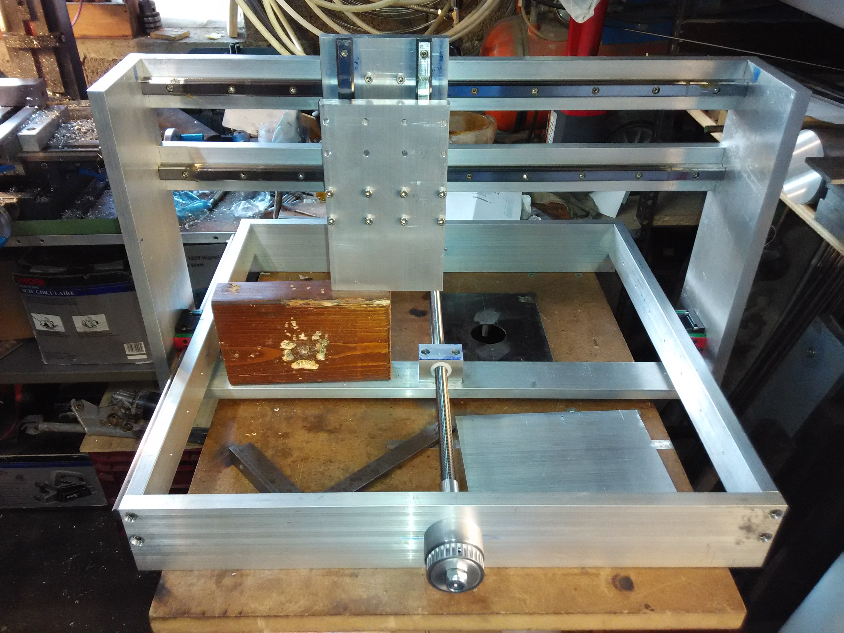

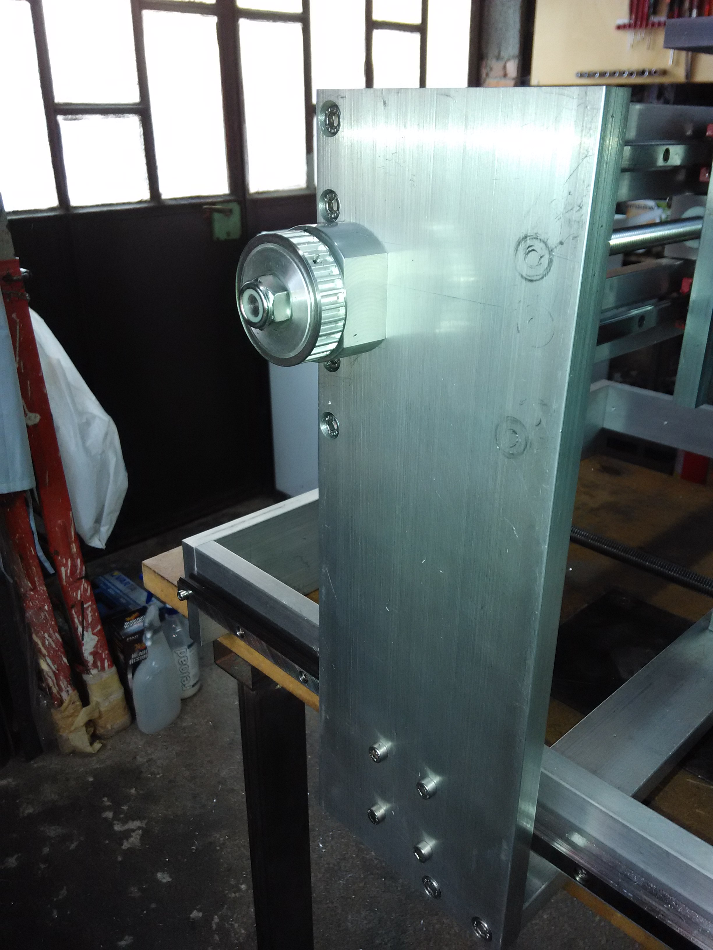

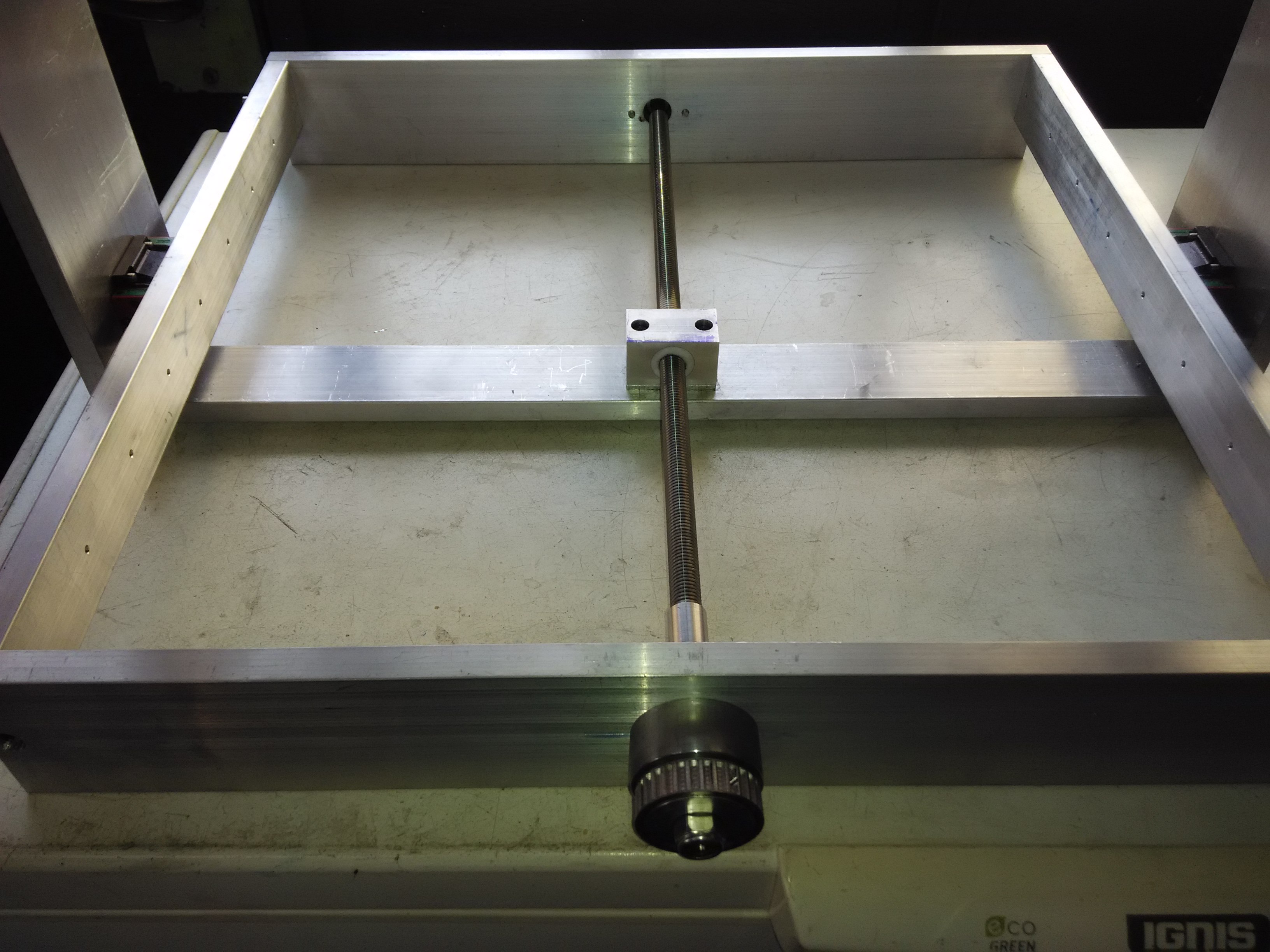

il: January 26, 2015, 22:30

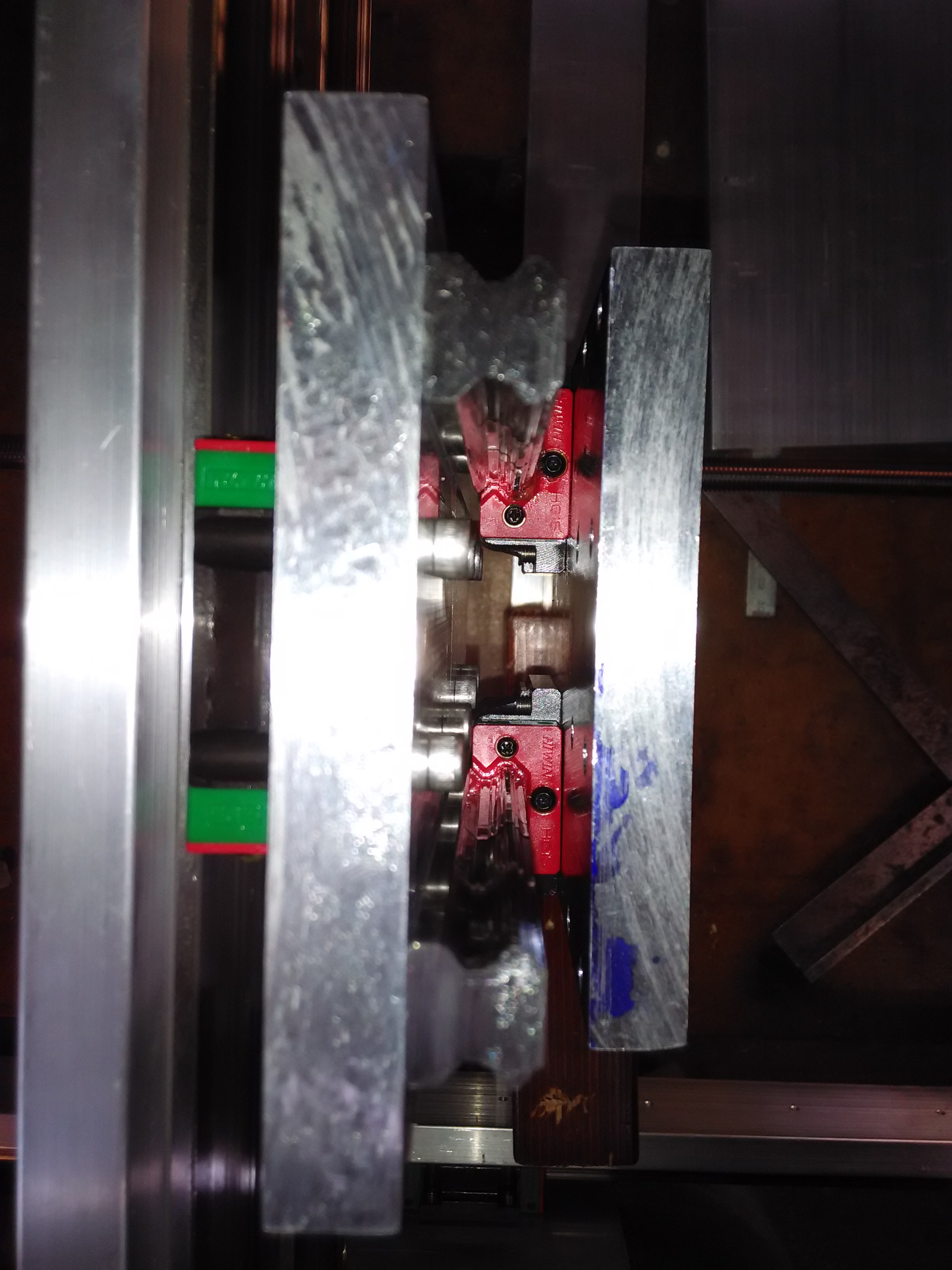

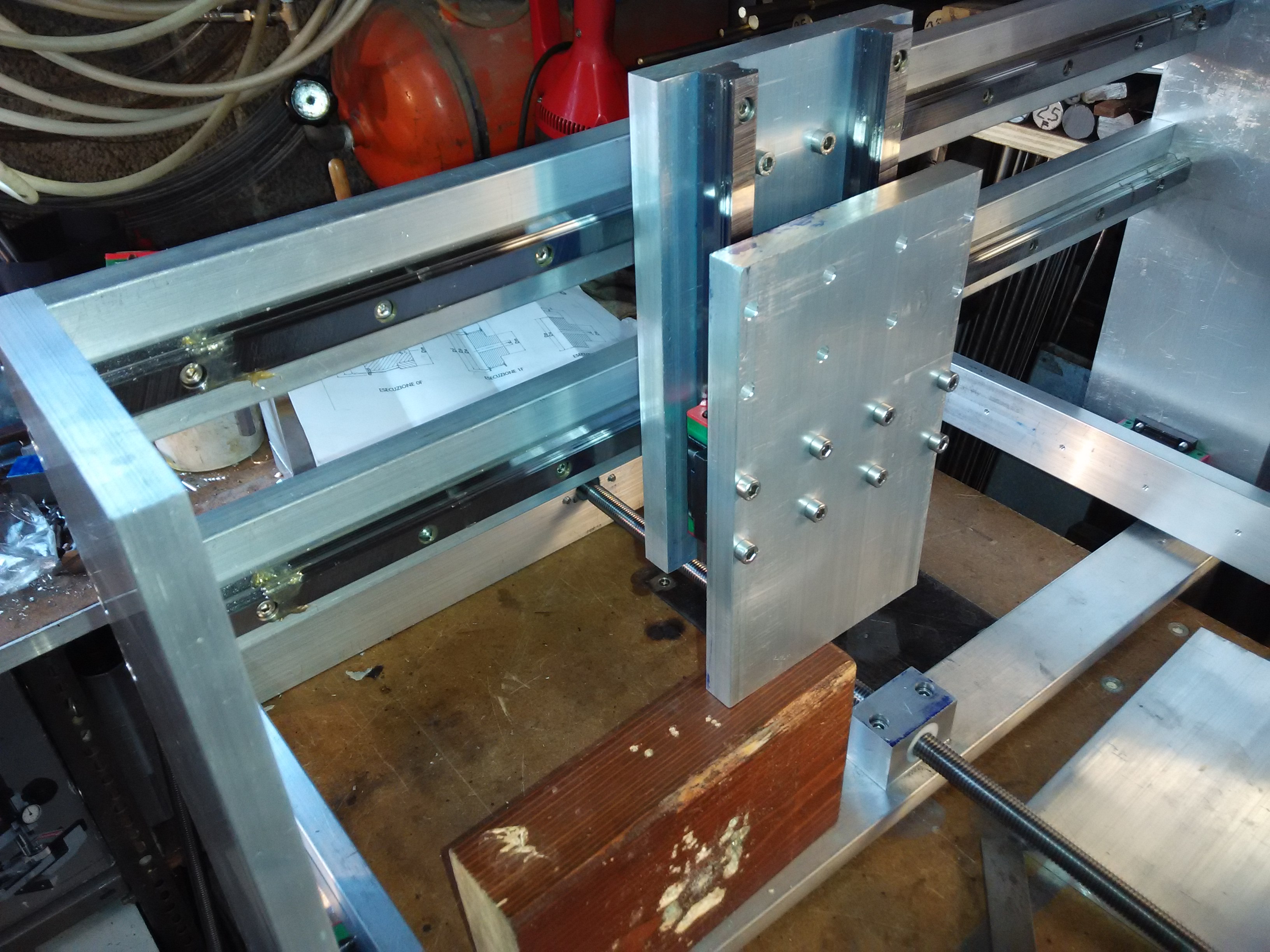

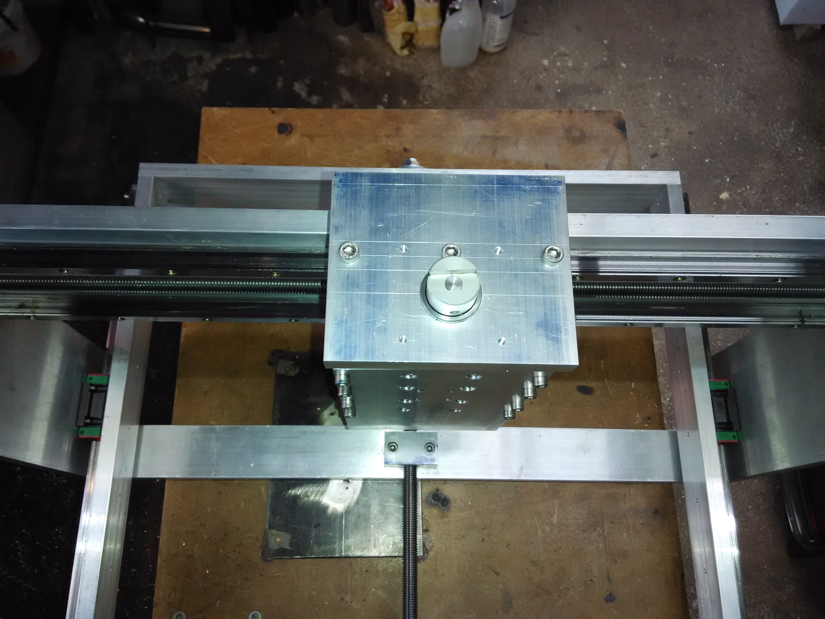

Ciao a tutti,
pensavate di esservi liberati di me, invece no !!!!!!!!!!
Vi avevo lasciato con un primo preassemblaggio della mia CNC, non ho documentato la costruzione di chiocciole, preparazioni e torniture sulle viti in maniera da non perdere tempo, a volte le lavorazioni "noiose" come le chiama Rick mi fanno arrivare lungo sull'ora di partenza per andare a lavorare, quindi non mi resta tempo per la documentazione del progetto.
In queste fotografie si vede:
1° il fianco del ponte dove c'è la puleggia da 40z alla quale affiancherò il motore corredato a sua volta da una puleggia di 20z.
le pulegge sono da 30z e 15z
2° vista dall'alto dell' asse Z che ha una corsa utile di 70mm
3° vista posteriore dell'assieme

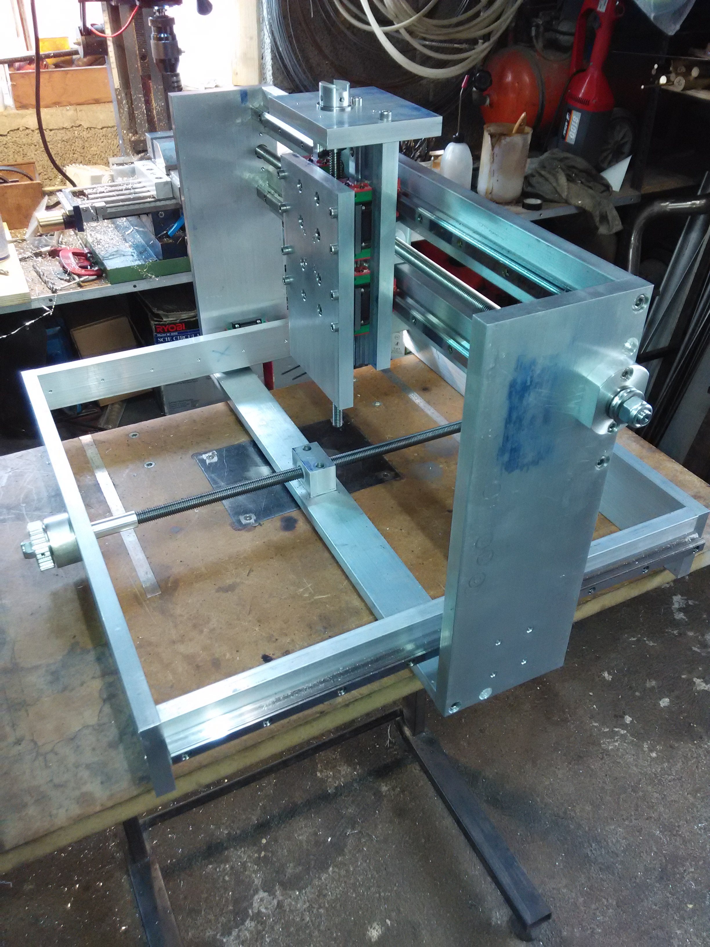

il: January 26, 2015, 22:34
nelle fotografie seguenti si vede l'insieme da una vista laterale e da una frontale
