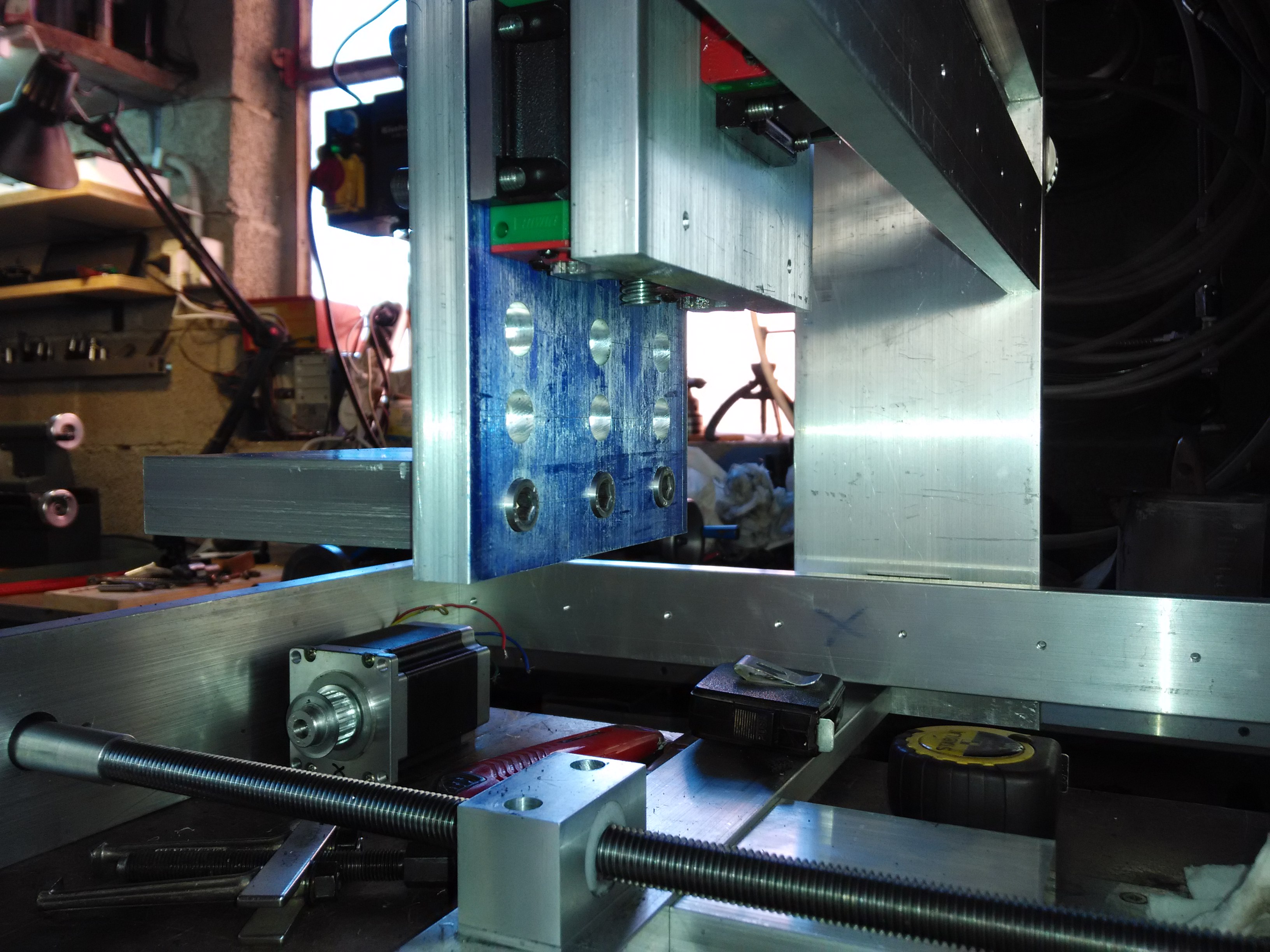

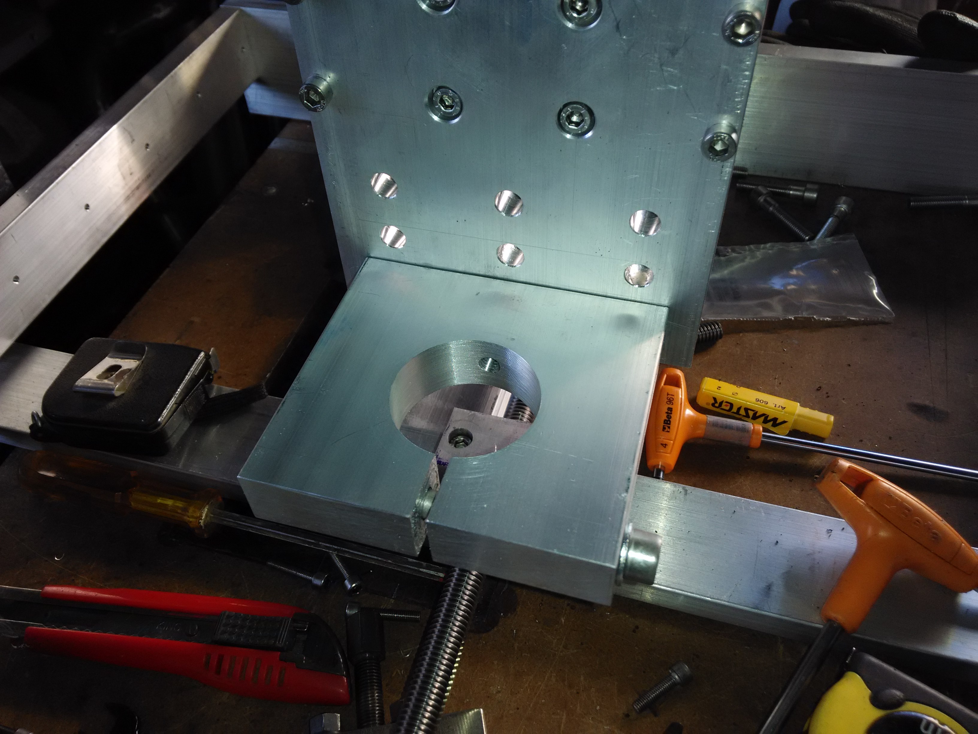

Ciao a tutti, con la piacevole mattinata di oggi inizia il mese di febbraio nel mio rifugio.
ho portato a termine le forature e le filettature sull'asse Z per accogliere il supporto del motore/fresatore.
Ho predisposto, avendone la possibilità, tre altezze di fissaggio in modo da non avere troppi vincoli sulla scelta del motore, anche se nella mia testa ha raggiunto il quorum il plurimenzionato Kress nella versione 1050.
Nelle fotografie seguenti si può vedere una vista frontale del supporto e una anche posteriore prima delle lavorazioni di foratura per l'innesto diametro 43 e della vite di serraggio.

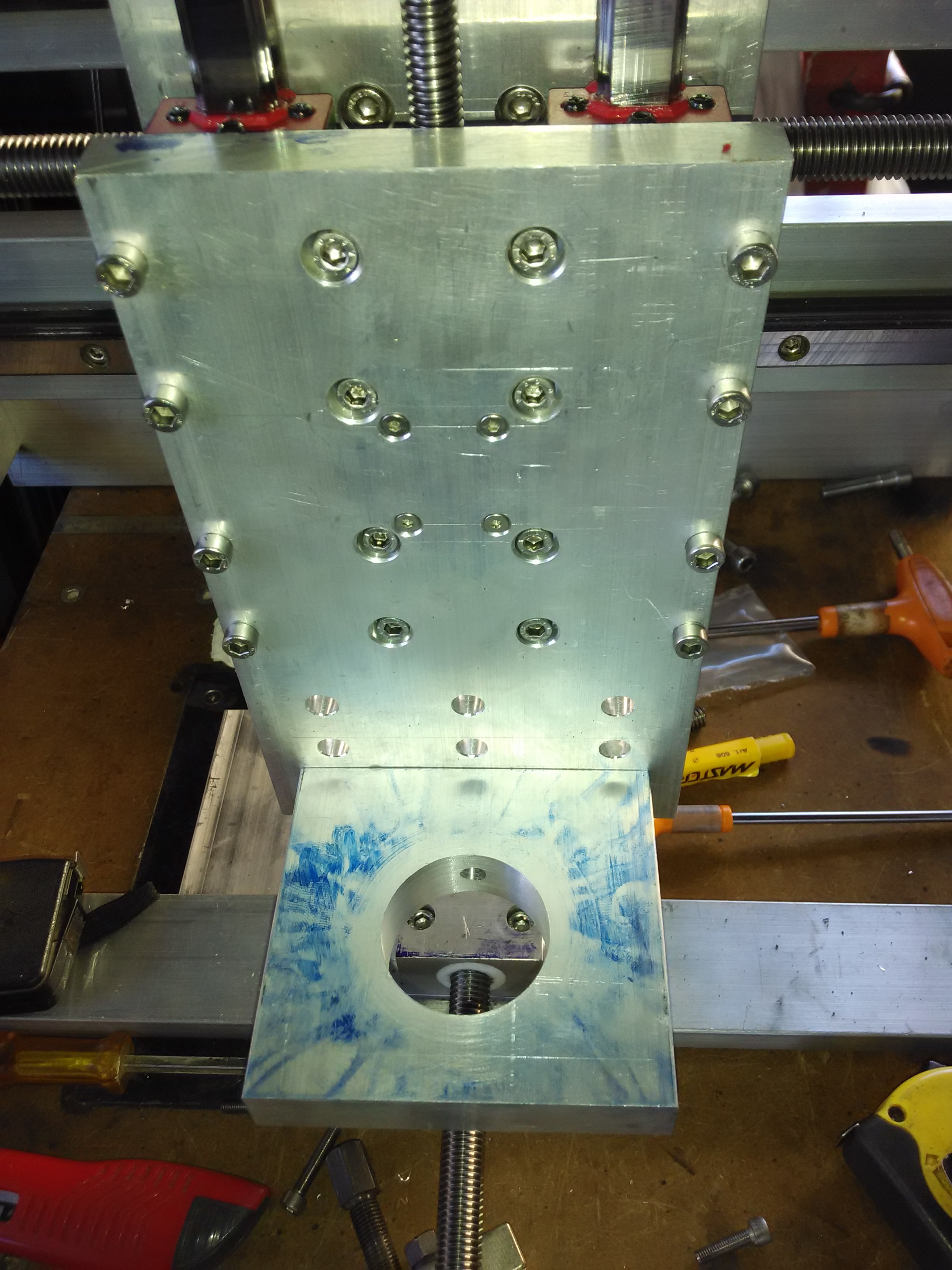

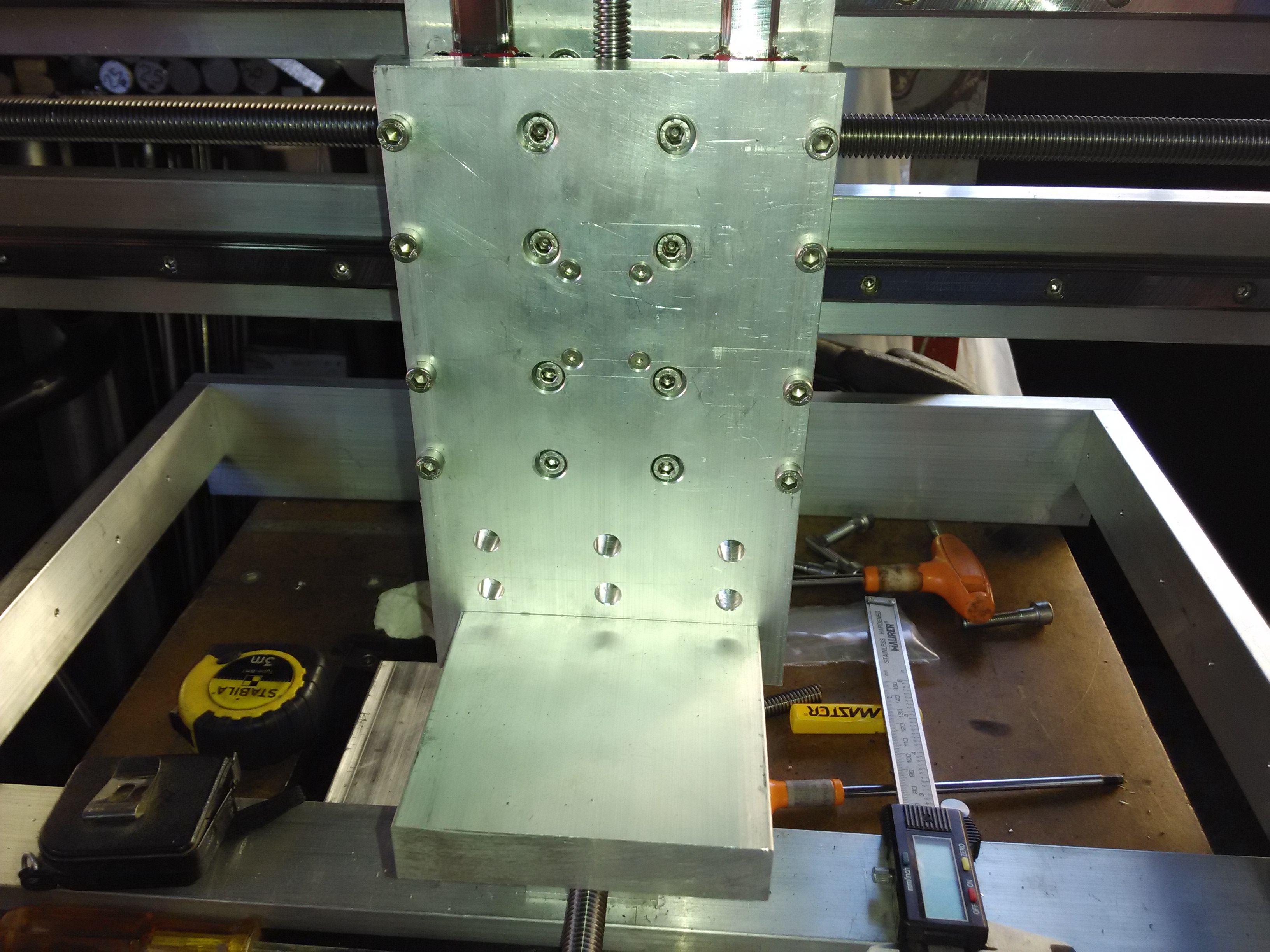

Post Re: Pantografo CNC alluminio
il: February 2, 2015, 22:06
Qui di seguito dopo aver forato sul tornio l'alloggiamento 43mm per il motore, sotto la fresa con l'aiuto delle pinze ER ho forato da prima con una punta lunga da 4mm passante il supporto per poi allargare a misura per la vite da 8mm e infine lo filettato solo da un estremità.
Per oggi è tutto, domani si vedrà.
Ciao a tutti, Marco.

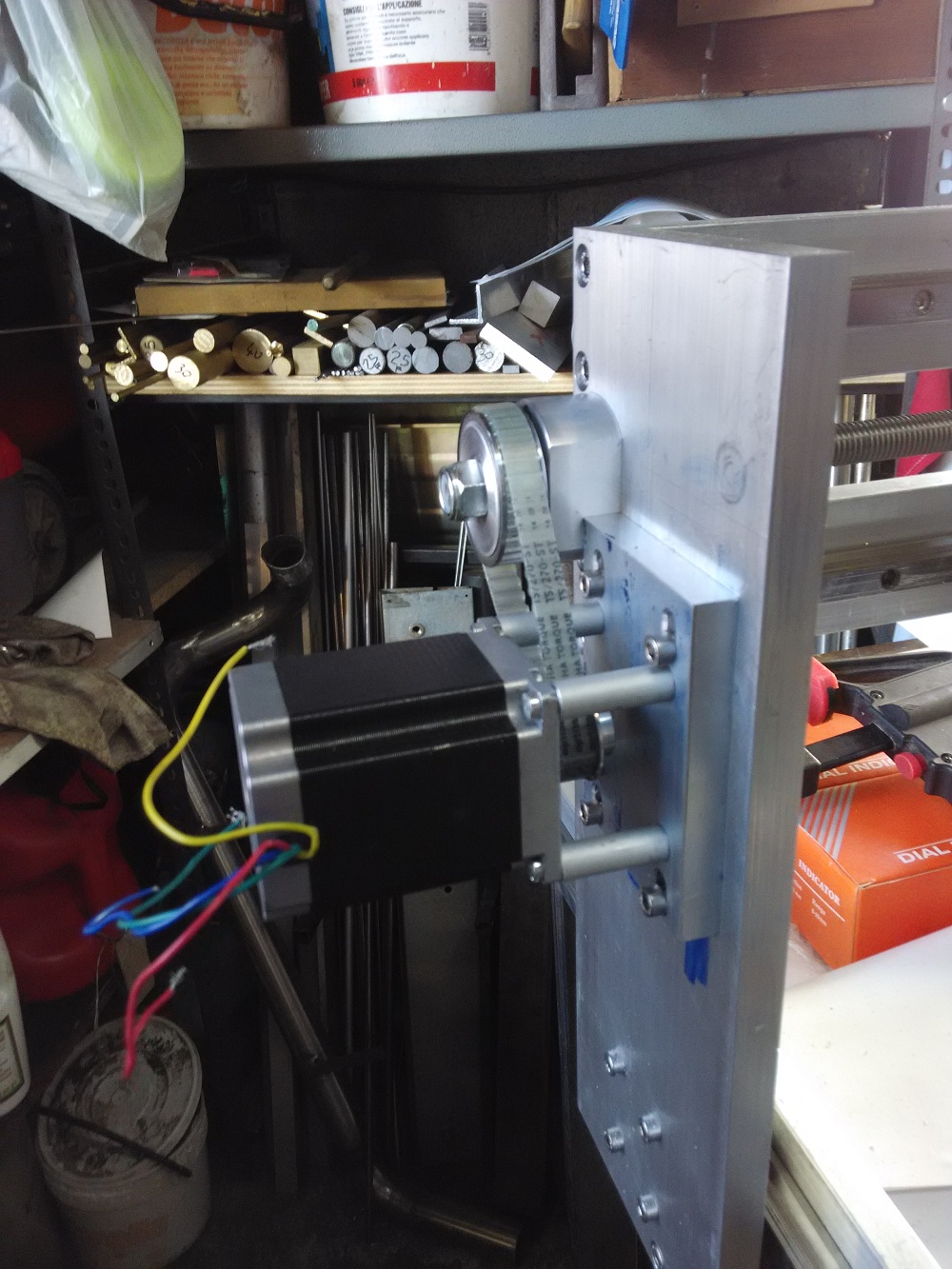

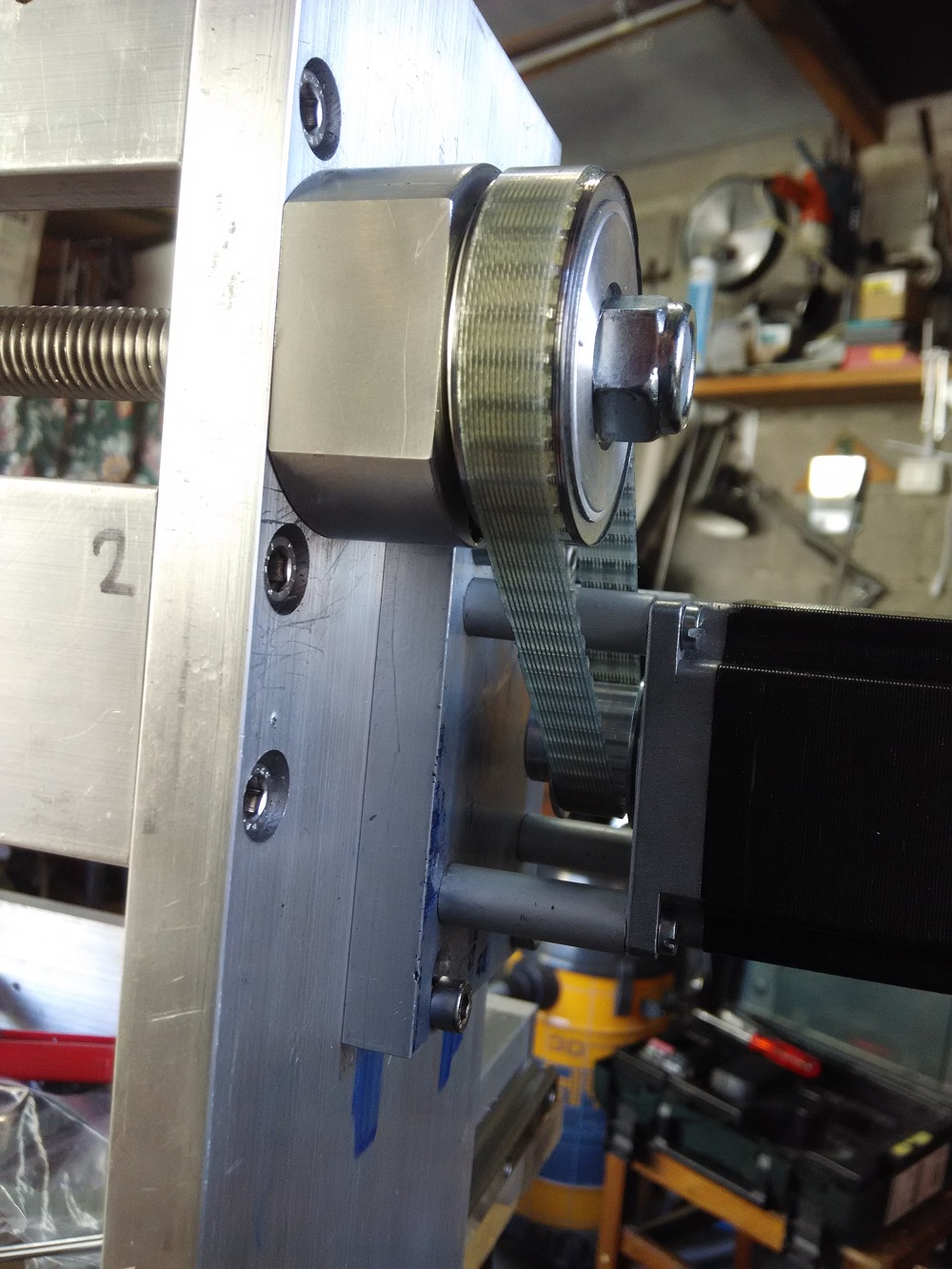

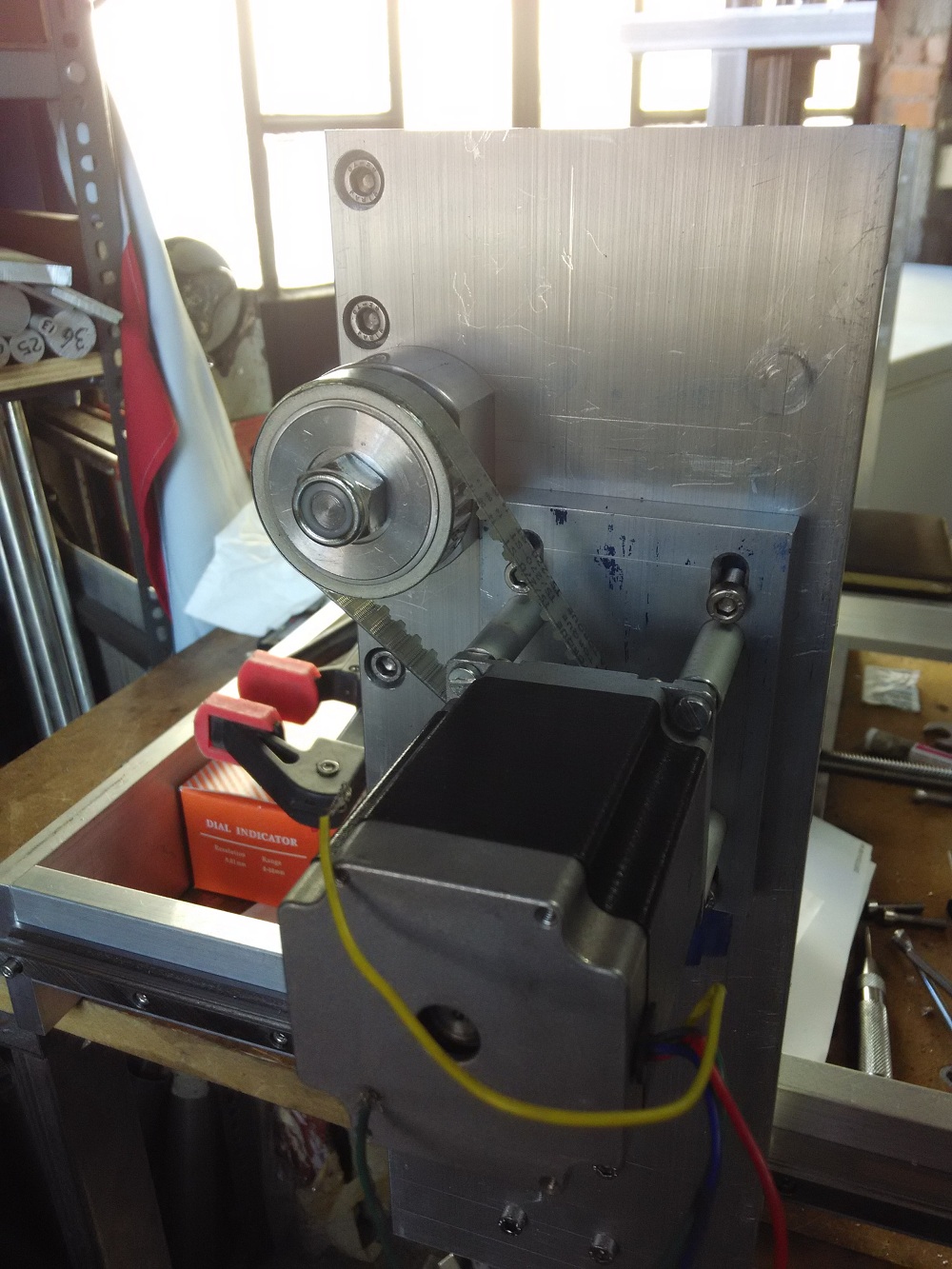

il: February 18, 2015, 22:55
Ciao, una piccola panoramica sul montaggio del motore per l'asse Y
