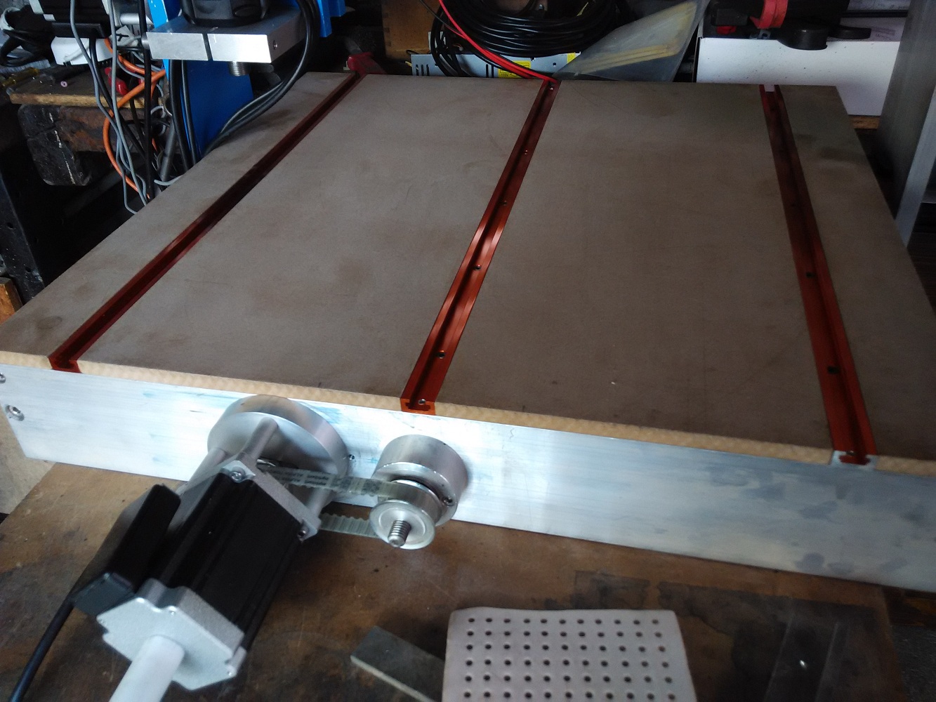

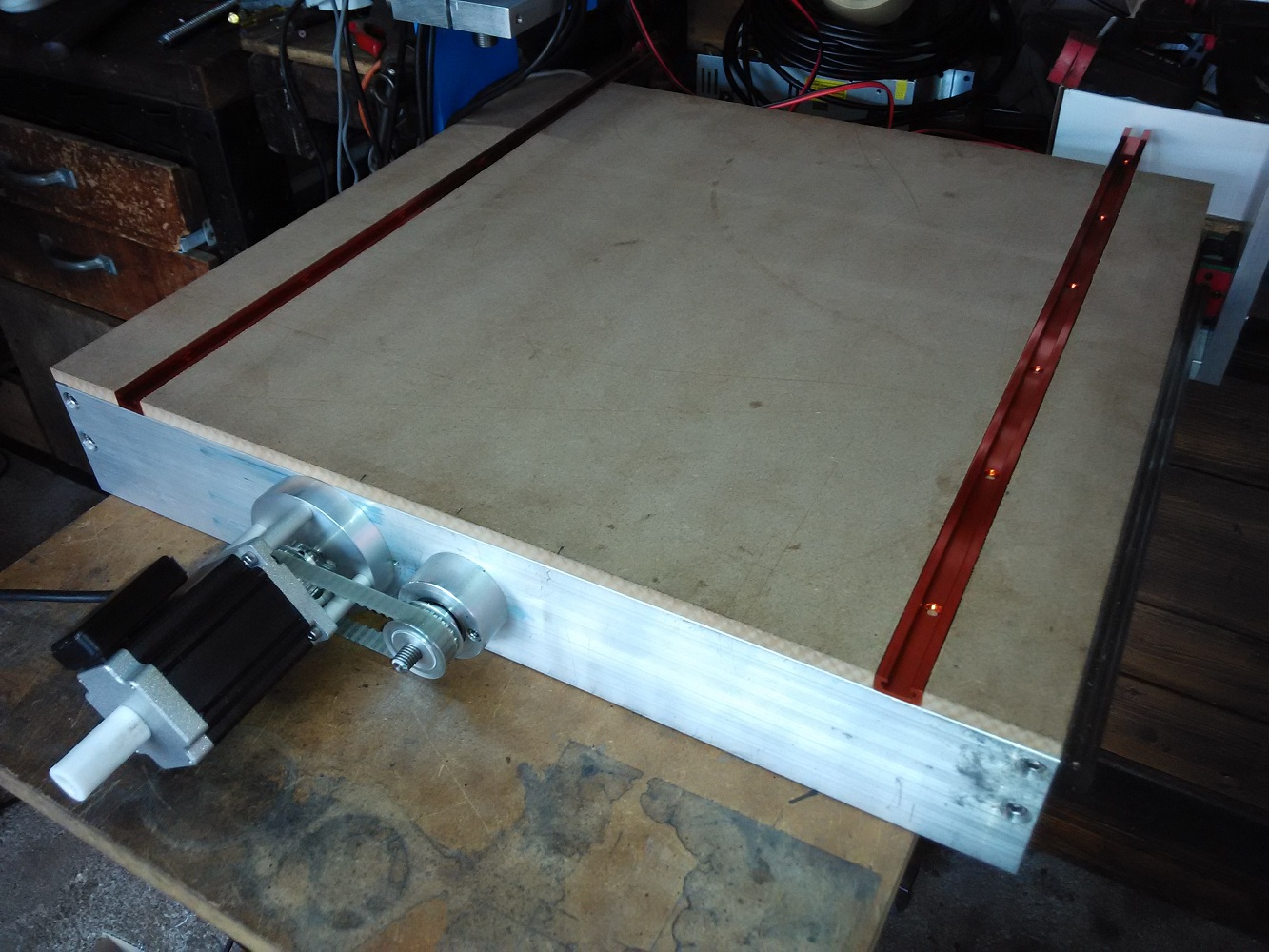

lentamente proseguo con la costruzione della mia piccolina, dopo aver usato come piano di appoggio, per un mesetto buono, il futuro piano della cnc, è venuto il momento di metterci le mani sopra .. ... anche la fresatrice ;-) .
Per prima cosa dallo spessore di 25 mm ho tolto 15mm tutto intorno al piano, per una fresata di altrettanti 15 millimetri così che il piano entra perfettamente nel telaio in alluminio.
In seconda battuta ho provveduto a fresare il piano in direzione "Y" per alloggiare le t-track e per questa settimana ho potuto solo preparare gli incassi per le guide esterne, per la centrale arriverà il suo tempo settimana prossima.

Non conoscevo l'esistenza delle t-track, si impara sempre qualcosa di nuovo. Il piano è in Medium Density ?
Ciao mario
Post Re: Pantografo CNC alluminio
il: June 12, 2015, 23:57
Ciao Mario, io le ho acquistate on-line, poi guardando il loro sito ho scoperto che sono tuoi concittadini: Ferramenta Trifiletti, C.so San Maurizio, 63 10124 Torino
il piano per ora, si è in MDF forse verrà sostituito con un piano scanalato.

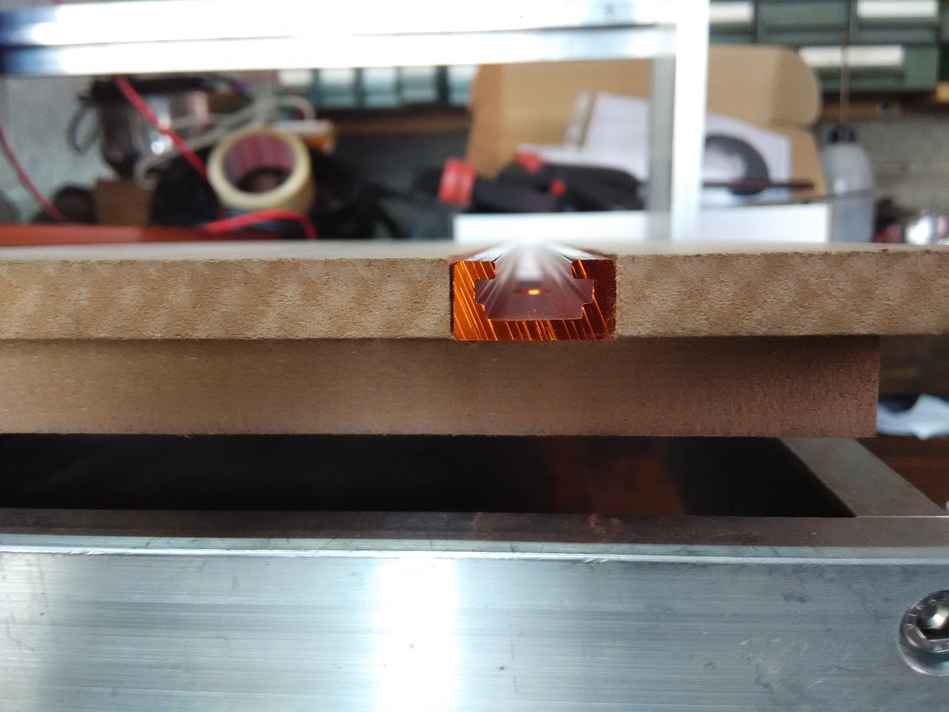

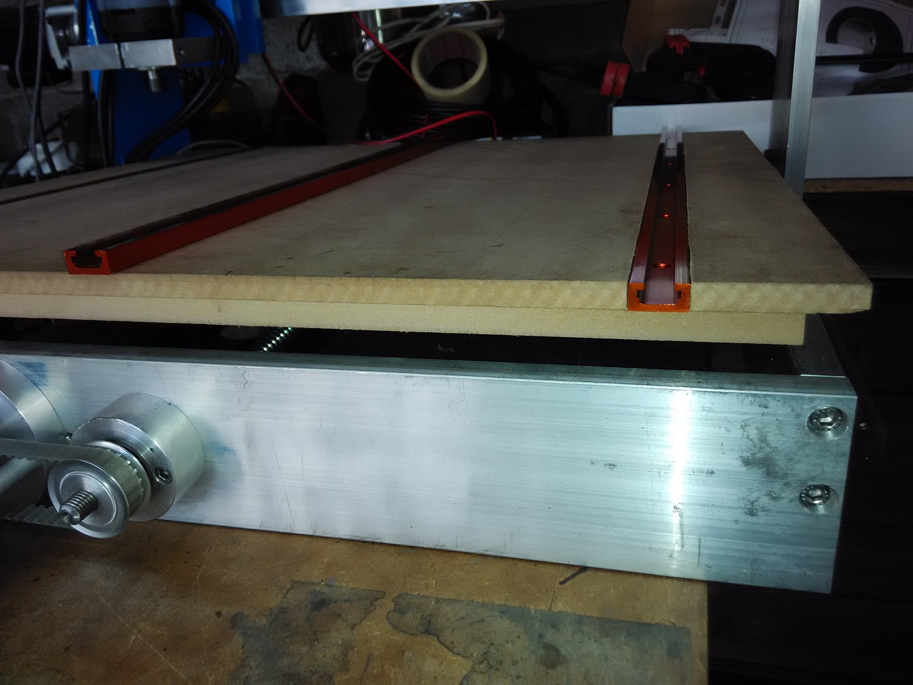

Piccolo aggiornamento,
Ho fresato il piano per incassare la guida che mancava all'appello, ho anche provveduto a forare e filettare sei fori corrispondenti all'estremità delle guide per il fissaggio del piano stesso alla struttura della CNC, mancano ancora almeno due fori da eseguire su entrambi i laterali dell MDF per stabilizzare il piano alla struttura.
