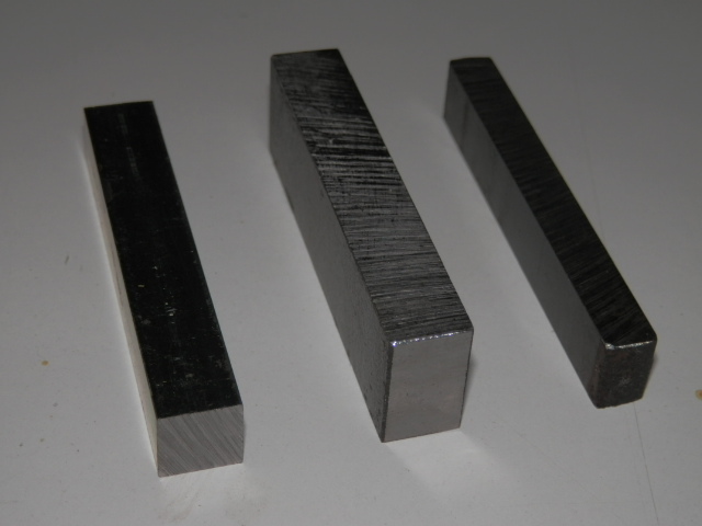

Ieri, verso le 14, il postino mi ha consegnato il pacchetto della Chronos: il nuovo troncatore con la sua lana particolare è dunque arrivato. Oggi mi sono dato subito da fare e, cercando tra gli spezzoni di piatta di ferro, ho tagliato a misura i tre pezzi che comporranno il mio porta troncatore.
Queste le misure grezze: uno spezzone di quadrello 10 x 10 x 60, per il blocchetto che diventerà il porta lama vero e proprio 10 x 16 x 60 , e per fare il blocca lama ho tagliato una fettina di piatta 7 x 10 x 60 (misure in mm. ). Vi accludo due foto dove si vedono i pezzi grezzi ed il porta lama della Soba nonchè il "profilo" che ha questa lama troncatrice. Noterete che in quest'ultimo la lama viene a trovarsi abbastanza distante dal blocchetto che viene fissato alla torretta porta ferri: con quello che ho intenzione di costruire, invece, la lama si troverà ad appena 6 mm.

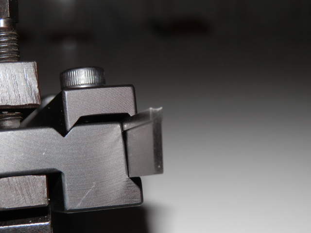

Ho anche io un utensile della "Glanze" troncatore con un inserto in metallo duro. Il profilo è molto simile a quello della foto di Giuseppe, e si sostituisce perchè. come tutti gli inserti in MD, è molto fragile e non ti perdona facilmente un "incriccamento". In quel caso è fornito di portautensile da torretta. Magari farò una foto quando posso.
Che dire.... lo uso per esempio per fare le alette di raffreddamento nei cilindri partendo da tondi di 50 mm. Poi la funzione rompitruciolo è anche in relazione alle velocità a cui uno fa lavorare l'utensile. Io vado sempre a velocità molto basse.
Provate anche a costruire portautensili per porre la lama al contrario con rotazione del mandrino inversa! Spessso aiuta molto in caso di problemi. Il truciolo tende a cadere anche per gravità! :-)

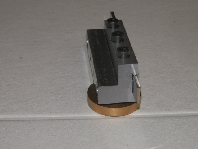

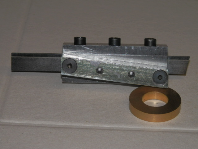

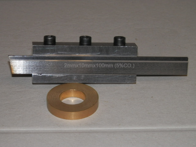

ho appena finito le varie lavorazioni per la costruzione del porta lama "inclinato"; è venuto abbastanza bene, ma non tutte le ciambelle escono con il buco :( .
Mi spiego: il fatto che la lama sia inclinata verso l'alto fa si che il blocchetto che si fissa alla torretta del tornio deve essere abbassato fino a far coincidere li tagliente con il centro di rotazione del mandrino. Anche se ho fatto un progetto su carta millimetrata, per mia dimenticanza, non ho tenuto in debito conto questo abbassamento: morale, domani vedrò di abbassare di almeno 2 mm. il codolo che viene bloccato nel blocchetto; per cui per ora niente prove di taglio :( .
Vi accludo comunque tre immagini del porta troncatore incriminato...
Una domanda: il quadrello lo ho fissato con viti, dovendo smontare proprio questo che sia il caso di saldarlo (con saldatura forte tipo Castolin)?

Ho fatto l'abbassamento che avevo citato nel mio post precedente e tutto è andato a posto senza bisogno di altre modifiche :D .
qualche dato: il quadrello 10 x 10 x 60 è diventato 7 x 10 x 60, l'angolo verso l'alto è di 5°, la lama può arrivare a sporgere di ben 25 mm. ; ho fatto alcune prove di troncatura su alluminio: va che è una meraviglia :D , i trucioli vengono fuori spiraliformi verso sinistra, quindi si spezzano. Direi che sono soddisfatto di come il porta lame è riuscito. Ancora una nota: il blocca lama ha un profilo tondo che segue quello concavo della lama, nelle foto che ho mandato ieri dovrebbe vedersi.
L'affilatura la ho fatta solo per l'angolo di spoglia inferiore ed è curva: la curvatura è quella della mola stessa.
Saluti a tutti, Giuseppe.
