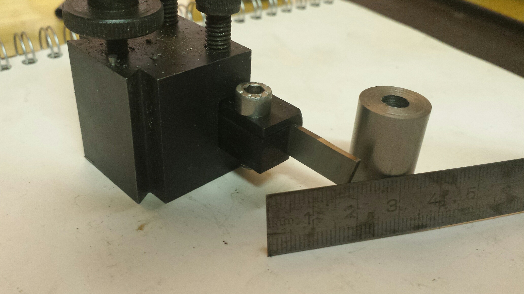

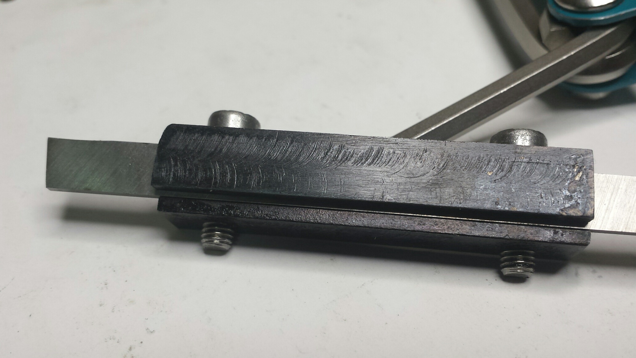

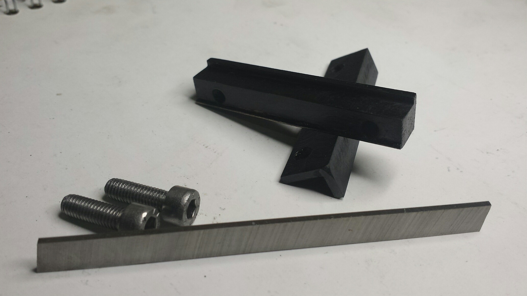

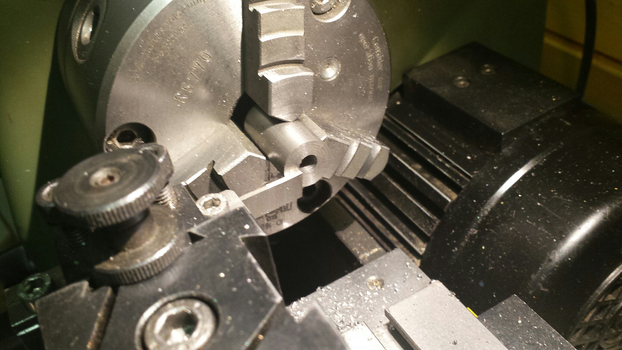

Un Nuovo troncatore:
Attratto da un prezzo particolarmente allettante, ho acquistato dalla Cina una serie di barrette in hss, sottili, da 1,5 mm, adatte alle operazioni di troncatura o per scanalature sottili. Mi sono arrivate... e .... sono così esili e sottili che non ho nulla di già preparato per poterle montare sulla torretta del tornio. Ho dovuto, per provarle, costruire l'ennesimo troncatore che naturalmente vi ripropongo con delle foto allegate.
La prova sul campo ha dato esito positivo, ho troncato senza troppe difficoltà un cilindro di diametro 15 mm di acciaio inox senza rompere nulla :D (è quello mostrato in foto). Tutto sommato niente male. ;)
01_ elementi che compongono il troncatore
02_ assemblato
03_ a fianco del cilindro in inox troncato
04_ fine troncatura

ultima foto

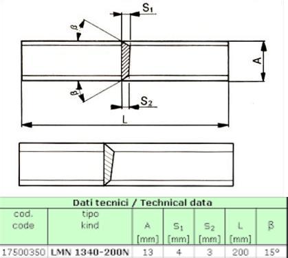

Buona giornata a tutti, per non creare un doppione mi appoggio a questo argomento di qualche anno fa.
Al mercatino ho acquistato una lama troncatrice Impero LMN 1340-200N-T 2000 S che dovrebbe essere adatta al taglio di acciaio inox.
Si presenta come in figura, ovvero con due smussi a 15° e devo pensare alla costruzione di un idoneo portalama.
La torretta portautensili del mio tornio (non regolabile) è tale da richiedere utensili alti 15 mm; finora ho sempre fissato direttamente la lama nell'alloggiamento della torretta con le tre viti e non ho mai avuto problemi, anche con tondi pieni da 40, ma ponendo sempre la massima attenzione ad appoggiare la lama in piano e a centrarla bene con le tre viti e, comunque, sempre con la sensazione di un fissaggio precario.
Con questa nuova lama, dati gli smussi superiore ed inferiore, si impone un supporto adatto, forse qualcosa simile alla soluzione presentata da Mario: accetto suggerimenti ed idee.
Come si vede questa lama ha un profilo assimmetrico; suppongo che la facciata più alta (quota A = 13 mm) sia l'appoggio e debba essere posta verticalmente (a destra), nel qual caso lo scarico dato dalla rastrematura ci sarebbe solo da un lato (a sinistra), è così, secondo voi?
Ringrazio chi mi potesse dare informazioni, suggerimenti e indicazioni.
