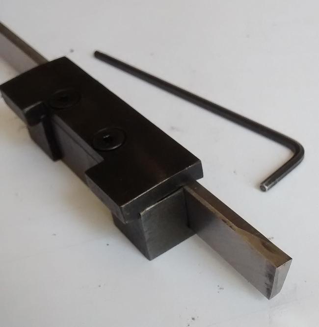

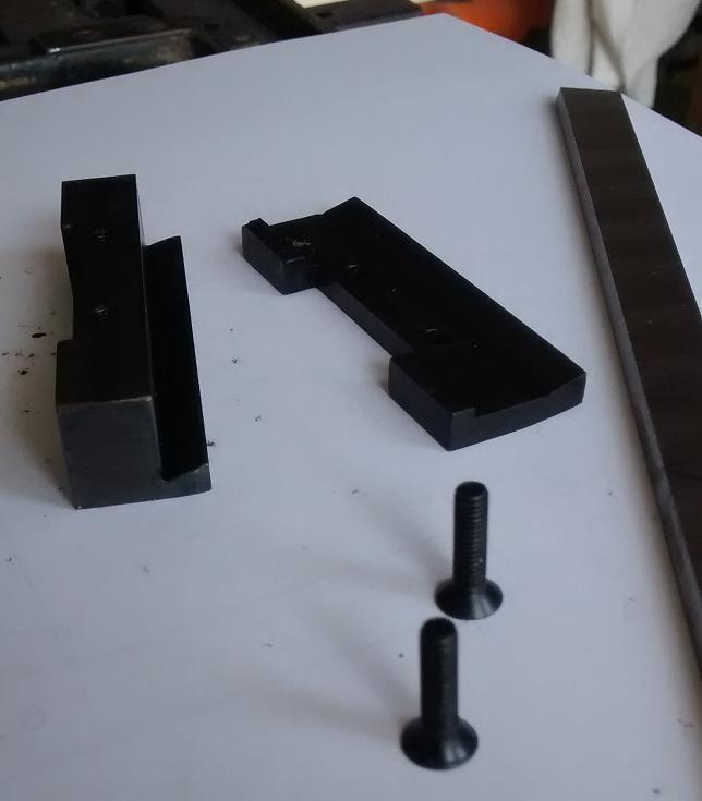

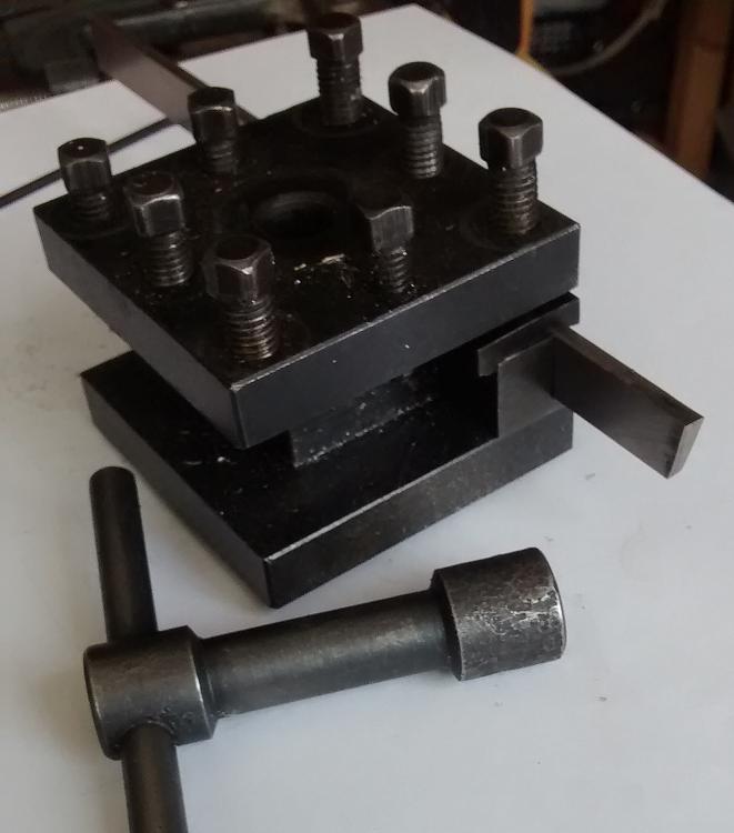

Prendendo spunto dalle varie realizzazioni viste sul forum ho realizzato quello per la lama descritta prima.
Dati gli smussi a 15° presenti sulla lama ho fatto le sedi ugualmente inclinate: quella inferiore ricavata nel corpo principale del supporto. La cartella superiore ha pure la sede inclinata, ma necessita di un aggancio posteriore per evitarne lo scivolamento in avanti.
La cartella superiore stringe in posizione la lama ed è fissata con due viti a testa svasata, utili ma non indispensabili, in quanto le tre viti della torretta sarebbero sufficienti a tenere saldamente in posizione la lama.
Bricola
Posts: 224
Post Re: Supporto troncatore per tornio
il: May 13, 2019, 14:06
Ah, scordavo: brunitura a caldo con olio diesel esausto...
