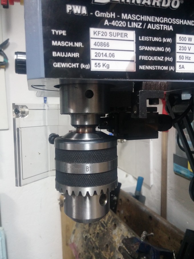

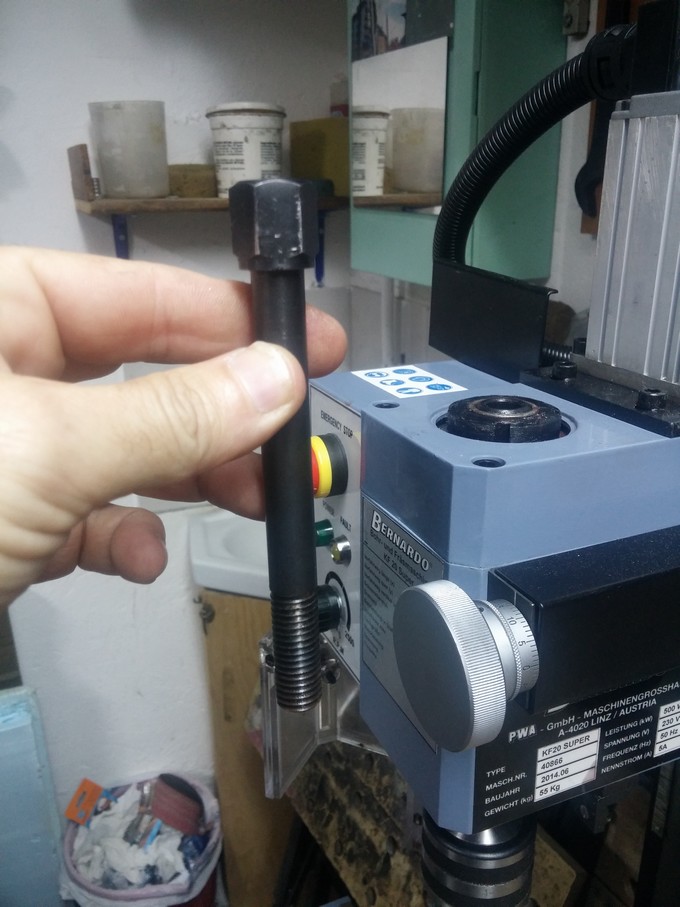

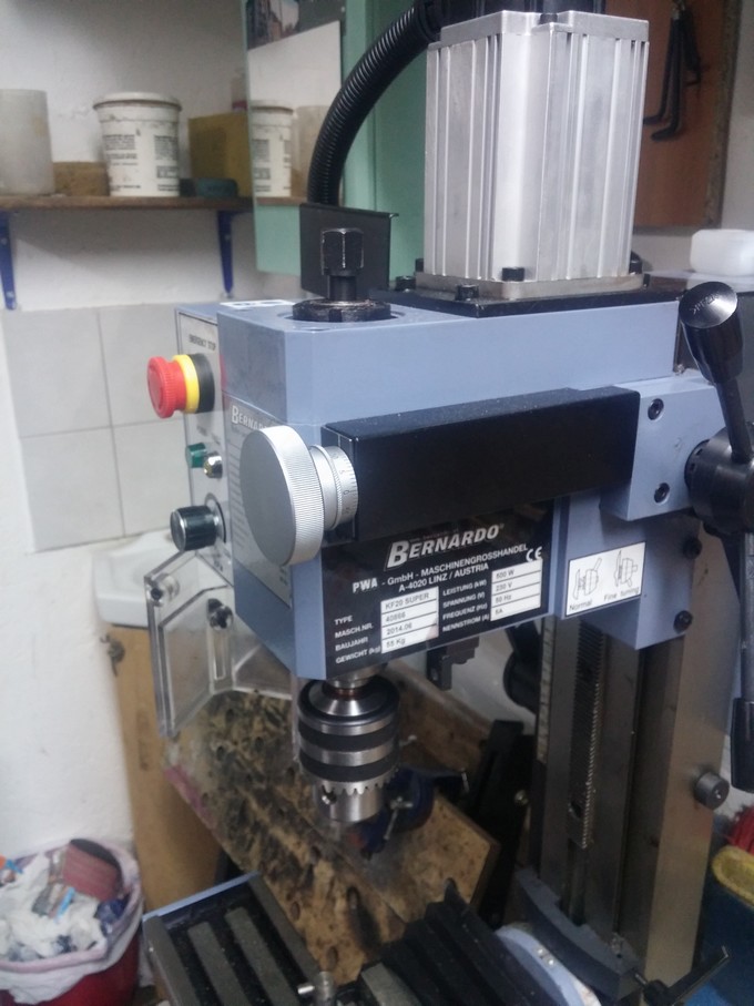

Oggi pomerigio avendo trovatun pò di tempo libero ho provato (senza riuscirci) a estrarre il mandrino dalla fresa
Post Re: Finalmente è arrivata
il: November 27, 2014, 20:42
Oggi pomerigio avendo trovato un pò di tempo libero ho provato (senza riuscirci) a estrarre il mandrino dalla fresa,come si vede nella
prima e seconda foto o svitato ed estratto il perno, ma il cono morse non esce. Come faccio per estrarlo?
Nella terza foto sopra il mandrino c'è un foro può servire a far uscire il cono?
il: November 27, 2014, 20:45
E' come la mia situazione, allenti il tirante e poi lo riempi di martellate ma con delicatezza !
il: November 28, 2014, 07:26
Allo dovrei agire con martellate non rischio di fare danni?
