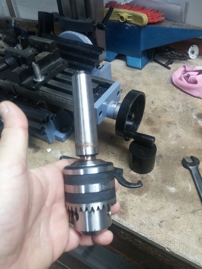

Allora vi aggiorno, Ieri sera dopo aver smontato il tirante ho lubrificato il cannotto con il wd40. Stamattina è bastato un colpetto di martello sul tirante avvitato nel cono ed è uscito con una semplicità estrema.
Come si vede in foto, il cono è, coperto da quella specie di grasso rosso appiccicoso. Ho pulito per bene sia il cannotto che il cono come consigliatomi, ho unto il tutto con un pò di wd 40 e ho rimesso il mandrino nel cannotto stringendo il tirante non troppo forte. Perfetto :D grazie sempre dei preziosi consigli.

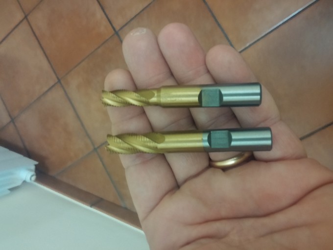

Salve amici ho cominciato ad acquistare delle frese da sgrossatura, oggi i sono arrivate, ma mi sono accorto che hanno (come si vede nella foto)una scanalatura nella parte superirore, nell'immagine del sito erano raffigurate senza scanalatura, domanda: Le posso uguamente inserire nel porta frese er25 senza compromettere il funzionamento? o chiamo il call center del negozio e mi li faccio sostiuire? grazie anticipatamente.

Vai tranquillo vanno benissimo.

Ciao Cosimo,
Le puoi usare così come sono con le ER25: la scanalatura serve per il bloccaggio tipo Weldon (se non vado errato). Quelle che ho io hanno quasi tutte questo incavo ma non da alcun problema: quando le serri fai in modo che questa parte risulti nascosta dentro le ER25 o completamente fuori.
Saluti Giuseppe.

Grazie, adesso sono più tranquillo anche prechè per le vacanze natalizie mi vorrei dedicare un pò alla meccanica, se li dovevo restitutire sicuramente mi sarebbero arrivate per l'anno nuovo e ci sarrei rimasto male.
