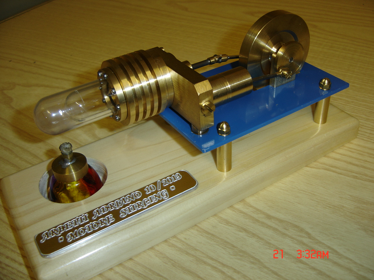

Oggi vi presento un motore Stirling costruito acuni mesi fa .
Questo non è un mio progetto l'ho costruito da disegno avuto da un amico
Adriano

Ciao Adriano, un bellissimo motore, per curiosità mi aggrego a Mario e Giuseppe, inoltre ti chiedo: ma il pistone è fatto da una seconda provetta?
Ancora complimenti, Marco.

il: December 21, 2014, 20:19
Per non violare diritti d'autore non posso mettere sul sito il disegno, ma posso citare la rivista .
Modellbauplan disegno n. 320 3004 edita da VTH.
Sì il pistone dislocatore ( mi sebra questo il termine ) è una seconda provetta con un lasco di circa 1 mm.
Io ho seguito il disegno facendo un pò anche di testa mia, per esempio il pistone di lavoro loro lo facevano in ottone io in ferro C40, il volano io su cuscinetti loro solo foro nell'ottone.
A disposizione per altri chiarimenti
PS: In seguito penso di fare al CAD i disegni dei miei progetti.
Adriano
