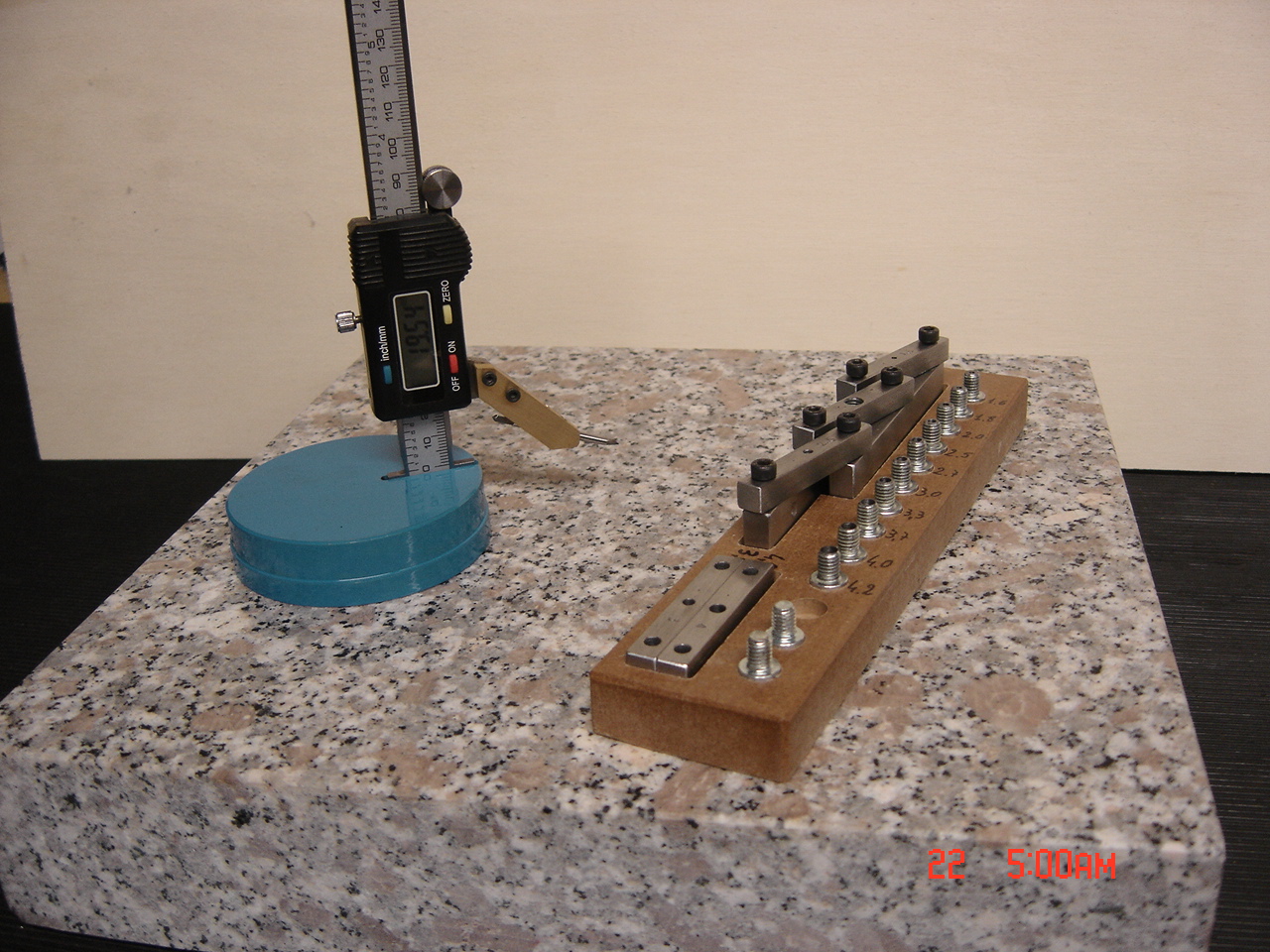

Ultimamente mi sono fatto questi tre attrezzi molto utili e che consiglio di avere tutti.
Il truschino non è una novità, è stato fatto distruggendo un ottimo calibro digitale e verniciata la base color Ceriani per essere in tinta col mio tornio.
La dima per forare tubi o barre tonde è una idea di Rick, solo fatta a modo mio con gli inserti per tutti i fori che normalmente uso.
Il piano di riscontro ( provate la planarità per credere) è come usano in Austria un pezzo di granito levigato e lucidato, recuperato da qualche marmista, ricordate come mi ha detto un amico tedesco è molto importante di granito e che lo spessore sia almeno 50 mm o più per avere appunto una ottima planarità ( non chiedetemi il perchè non lo so ).

Bello, ma cosa servono i 2 elementi a fianco degli ultimi 2 inserti ?

La difficoltà nel fare la dima centrafori, sono proprio i fori, tutti gli elementi che la compongono devono essere forati con assoluta precisione. Visto che il farlo si dimostra abbastanza arduo, ho ipotizzato che le forature siano sono state effettuate impilando gli elementi, forandoli in un solo colpo. Come ai risolto il problema ?
Post Re: Truschino Dima Piano di Riscontro
il: December 22, 2014, 23:39
bel lavoro, e poi ben ordinato, tiro a indovinare le risposte per Mario, alla prima risponderei che sono i guanciali per piccoli diametri (versione 1.0 di Rick) il trovacentri montato (2.0 di Rick) sono più alti e più lunghi per accogliere meglio sezioni più grandi.
Per ultima dopo aver creato gli inserti a tracciato la linea centrale e poi le tracciature per i fori con il truschino digitale sul piano di granito.

Esatto per i guanciali per piccoli diametri come ha detto Marco.
Io sono un tipo molto pignolo e preciso quindi per fare i particolari ho usato la fresa per forare alle giuste distanze e forando tutti i pezzi insieme.
Malgrado questo la dima è risultata con tolleranze accettabili ma non perfetta come desideravo (io pensavo entro un paio di centesimi, in realta penso di essere qualcosina in più ) ad ogni modo dopo varie prove posso dire che mi va bene.
Gli inserti sono ricavati da bulloni a brugola da 5 x 5 testa cilindrica
