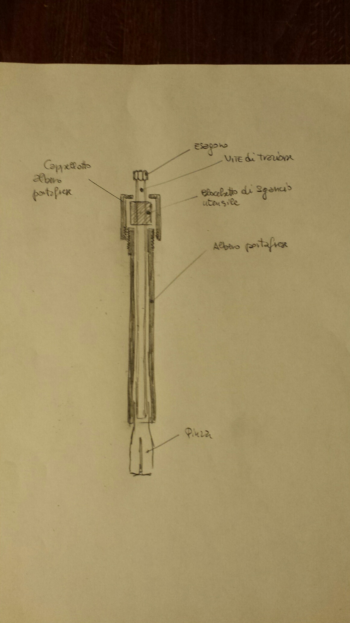

Sono arrivate le pinze, ho provato a montarne una, tanto per rendermi conto di quanto spazio fanno "risparmiare", rispetto al porta pinza classico sono circa 55 mm, non male.
Non le ho ancora provate seriamente, per ora sono ancora impegnato con il sale di Seignette ..... ;)
Per quanto riguarda l'espulsione a martello dei coduli, adocchia questo schizzo al maticad.
Non è una cosa nuova, svitando l'esagono la barra di trazione contrasta con il cappellotto montato sull'albero portafrese e spinge la pinza fuori dall'albero.
Post Re: Cono Morse per la fresatrice BF16
il: January 24, 2015, 20:55
avevo pensato anche io a qualcosa del genere per la mia SX1, siccome per le modifiche che sto facendo ho ancora tutto smontato o quasi, vedrò di cavar fuori il ragno dal buco e quindi posterò qualche foto esplicativa.
