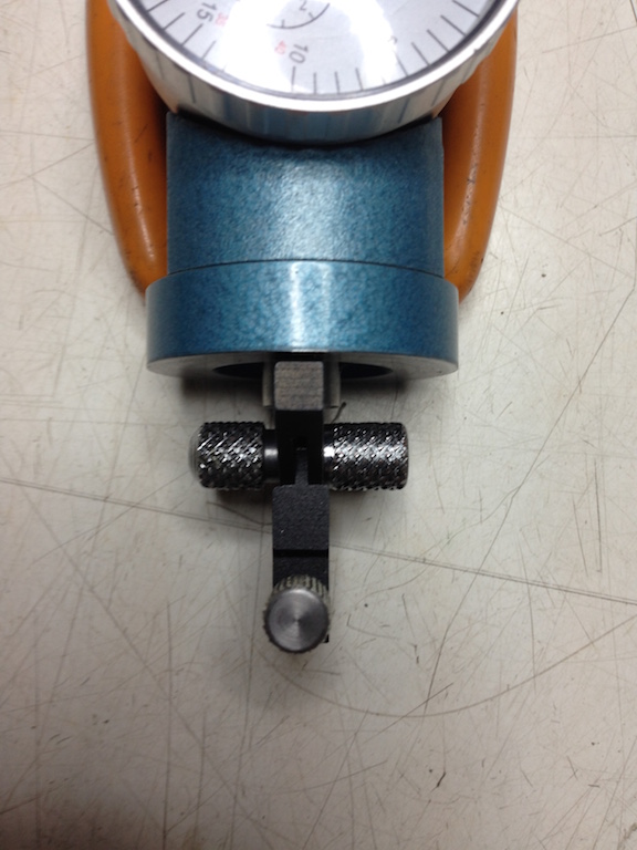

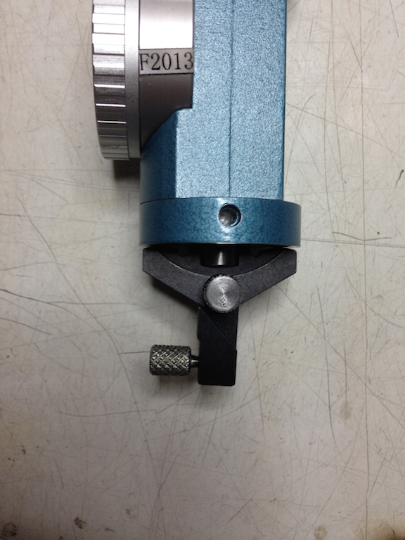

Buona sera,
durante l'utilizzo del centratore ho avuto un problema che è risolvibile ma temo di eseguire male l' operazione.
Il grano che tiene il tastatore del centratore (esterno o interno che sia) è troppo piccolo secondo il mio parere.
Dopo qualche serraggio nonostante abbia cercato di renderlo più graduale possibile,
il filetto perde la presa (tra che è piccolo di diametro e poi è fatto su un componente di materiale plastico).
Ho notato su qualche video che il grano è stato sostituito con una vite e testa esagonale ma non so che misura possa essere,
Se per cortesia qualcuno poi mi puo consigliare su come eseguire il filetto piu grande e di che misura cosi posso sostituire il granetto con qualcosa di piu robusto.
Ringrazio in anticipo e buona serata.

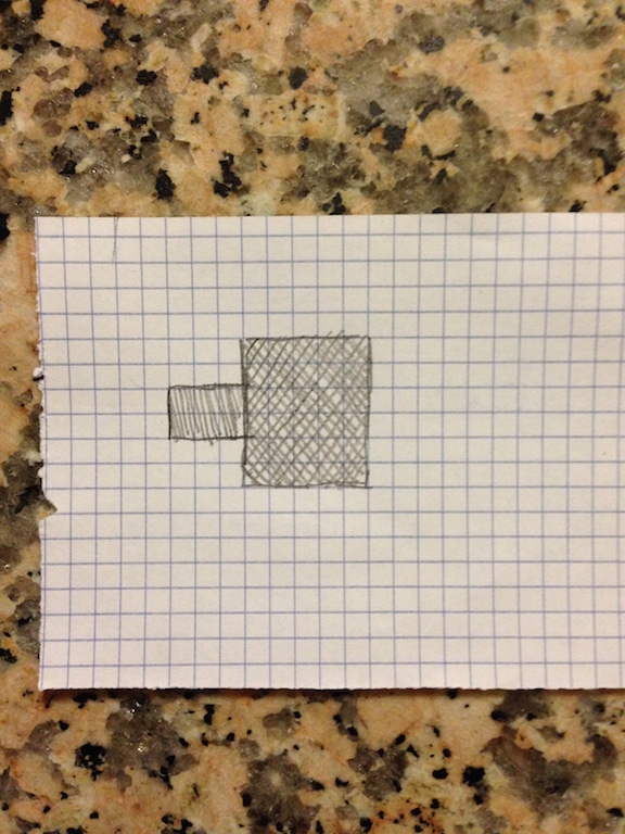

Ciao bernardo83.Io mi realizzerei al tornio un qualcosa del genere come lo schizzo che ti posto con impugnatura grodonata(se puoi).Per quanto riguarda il filetto più aumenti il passoe meno presa ha.
Ciao,Antonio.

Scusami la mia Signora mi stava chiamando per la cena e ho dimenticato di postare il disegnino

Per farmi capire meglio ti posto queste foto
