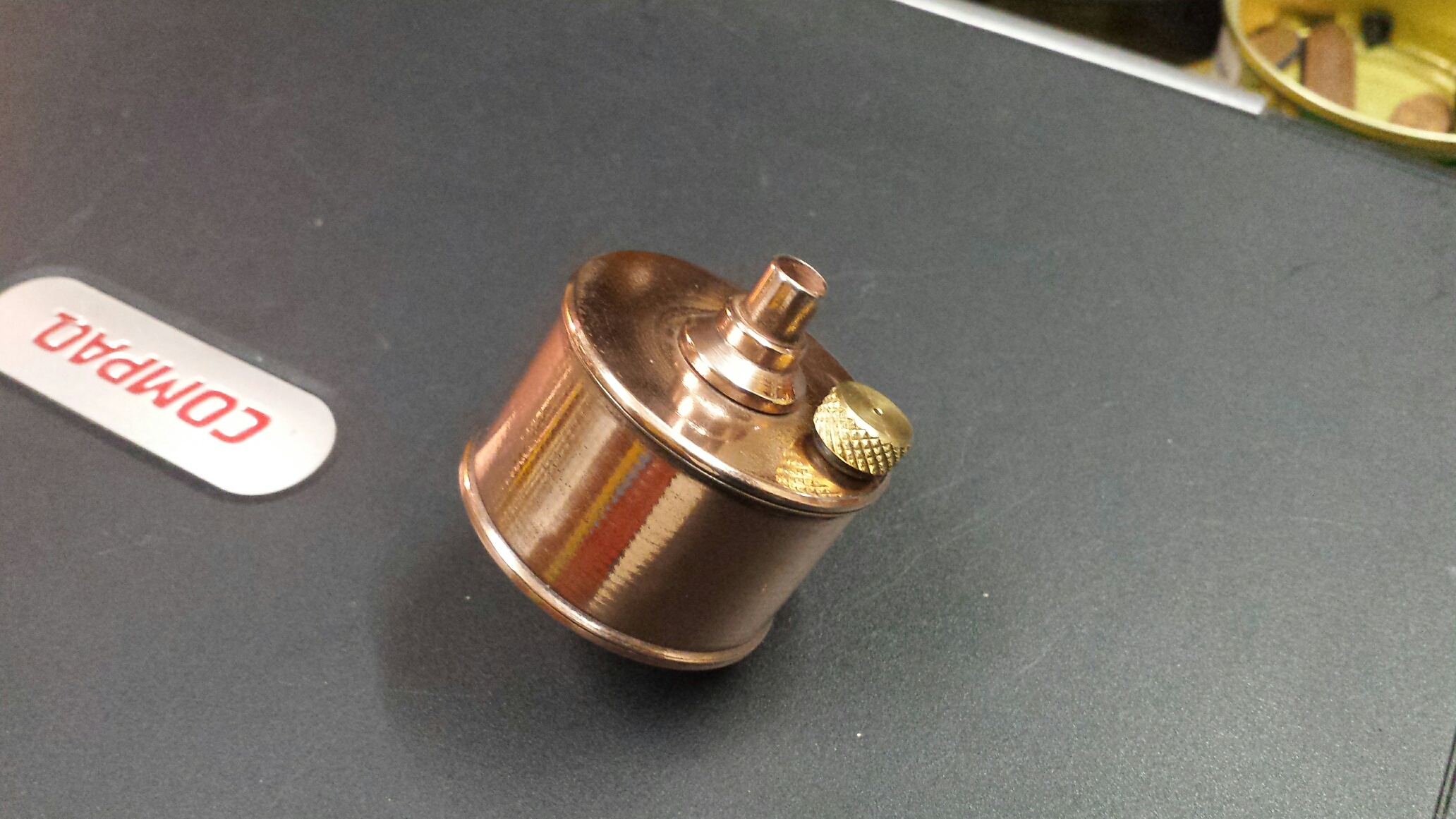

Di fronte a cotanta protesta non mi resta che .... continuare :D , generalmente io riesco , per mia natura, ad infilarmi nei guai, anche quando non ce ne sarebbe bisogno, anche quando la retta via è stata illuminata da un videocorso del ...maestro ;) .
Tutto iniziò con la solita mia difficoltà di reperire la materia prima.
Il tubo di ottone da 40, dopo una 15a di telefonate, persi le speranze di trovarlo.

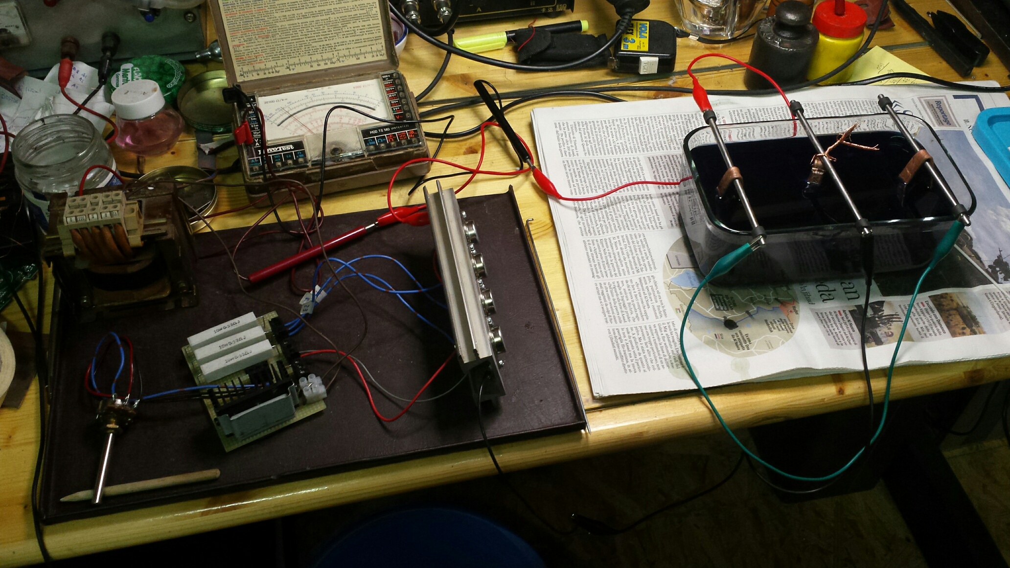

Però è facilissimo ed economico (te li regalano) trovare sfridi di lamiera da 3 - 4 mm, spezzoni di tubo (anche da idraulico) e mi sono detto, complice l'articolo di Giuseppe sulla galvanostegia, facciamolo brutto, in ferro, e poi lo sottoponiamo ad una operazione di ramatura. Detto così sembra facile, sembrava facile anche a me. Sono partito con i tentativi, soluzione acida, alimentatore da laboratorio (che poi ho sostituito con altro autocostruito). Il primo tentativo, quello con la chiave Fiat, è riuscito bene, il ricoprimento ha resistito alla spazzolatura e lucidatura successiva, gongolavo, pensavo: "è fatta". NO, per niente, il secondo tentativo, quello con il pezzo buono, è stato disastroso, il rivestimento, in alcuni punti si pelava come una cipolla. Mi sono fermato, ho chiesto consigli a Giuseppe, ho letto un po' di pubblicazioni ed ho capito che per il ferro era doveroso partire da un bagno basico. Le cose sono cambiate in meglio, l'aderenza del rivestimento era maggiore, ma al termine della lucidatura, alcuni punti presentano ancora fenomeni di sfogliatura. Dopo aver provato diverse forme di pulizia, meccanica, chimica, ultrasonica, elettrolitica senza cavare un ragno dal buco, ho fatto l'ultimo tentativo: ho sostituito il "super" alimentatore da laboratorio con quello presentato da Glob nel suo articolo e.... BINGO. Non sbaglio più un colpo ed i risultati sono ottimi. Adesso ve li presento.
Foto 1: Inizio lavorazione con del vile ferro
Foto 2: Saldatura Fondello
Foto 3: Tutti i pezzi che compongono il bruciatore
Foto 4: La mia stazione di galvanostegia con l'alimentazione ancora da inscatolare.
Foto 5: Il Brutto anatroccolo è diventato CIGNO.

Lavoro a dir poco superbo, credo che Giuseppe abbia creato un buon Mostro di bravura, il risultato mi piace moltissimo.

proprio bello, sono proprio contento per te. Quando si dice che le cose semplici sono quelle che vanno meglio!!!

Una domanda, quale differenza nelle due alimentazioni ha giovato al trattamento che hai eseguito?

L'alimentatore da laboratorio è uno switching mostruosamente filtrato, con protezione contro i corti automatica tensione minima 5 V tensione max 18 V 5A max
L'alimentatore proposto da Giuseppe riesce a reglolare da poco più di 1 V e non ha alcun condensatore di filtro, praticamente in uscita si ha una tensione continua ma pulsata, queste sono le differenze. Io propendo per l'ipotesi che la tensione pulsata sia ciò che fa la differenza tra i due. Senz'altro Giuseppe saprà se le mie ipotesi sono corrette. Alla fine comunque e qualunque sia la motivazione..... a me va bene così..... FUNZIONA.

è proprio così: la tensione pulsata fa la differenza: quando questa tende a "scendere" gli ioni rame hanno il tempo di"accomodarsi" ed il gioco è fatto. Lo hai poi usato il sale di Seignette?

Si, ho utilizzato come soluzione quella che hai indicato nel tuo articolo, giusto per dare qualche indicazione in più, la soluzione presenta una colorazione sul violetto scuro, non si riesce a vedere il pezzo una volta introdotto nel bagno. La temperatura del bagno era sui 20 °C , Il tempo di deposizione circa 60 minuti, agitazione manuale ogni 5 minuti, Anodi doppi ai lati, con il pezzo da trattare nel mezzo, fatti con spezzoni di tubo in rame da 10mm schiacciato e piegato.
Approfitto per chiederti, qual'è la relazione tra corrente/tempo/spessore della deposizione, c'è qualche formuletta anche approssimata per saperlo. Per esempio, in questo caso, 100 mA per 60 minuti quanto rame per cm2 è stato spostato.
