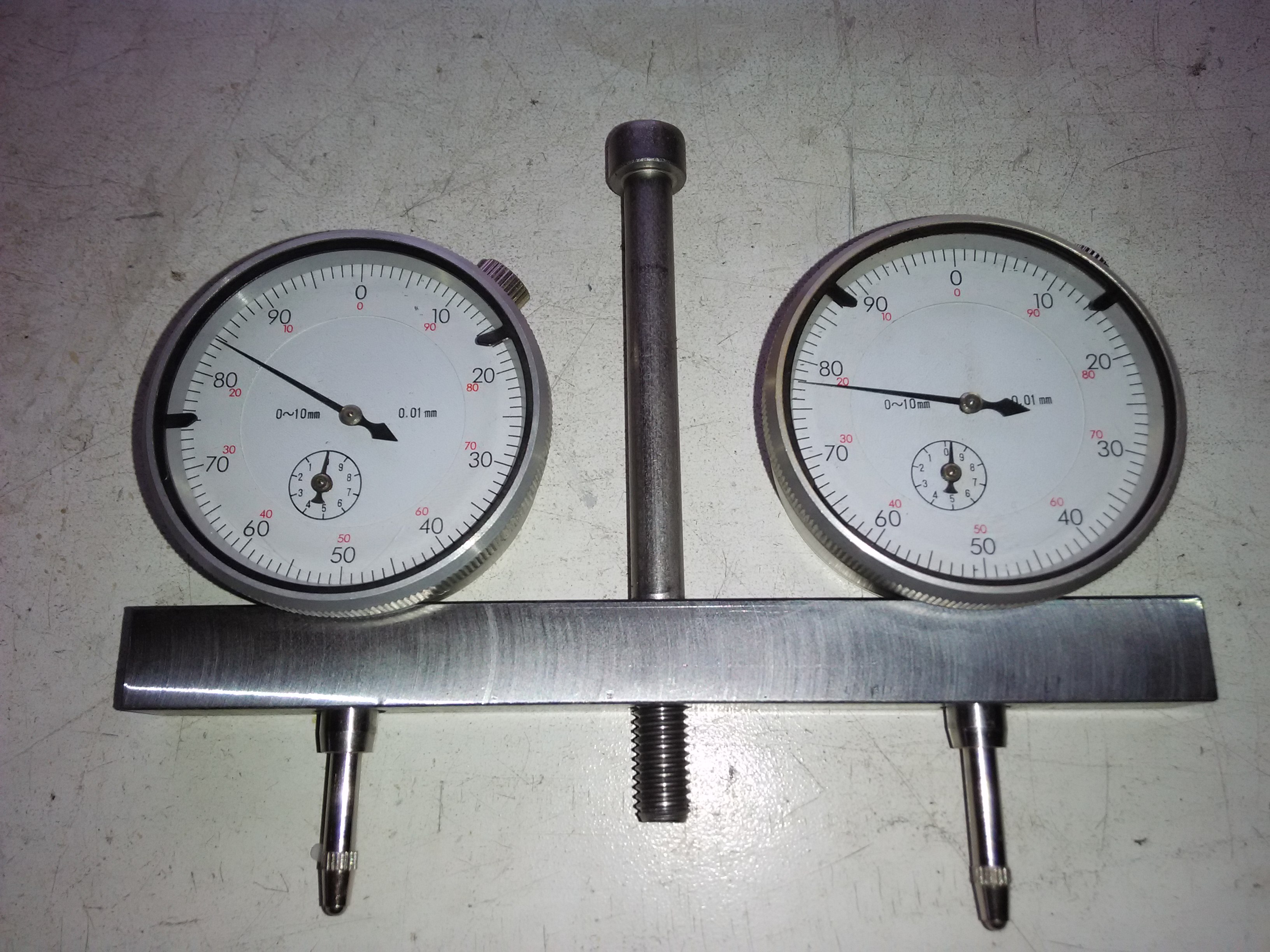

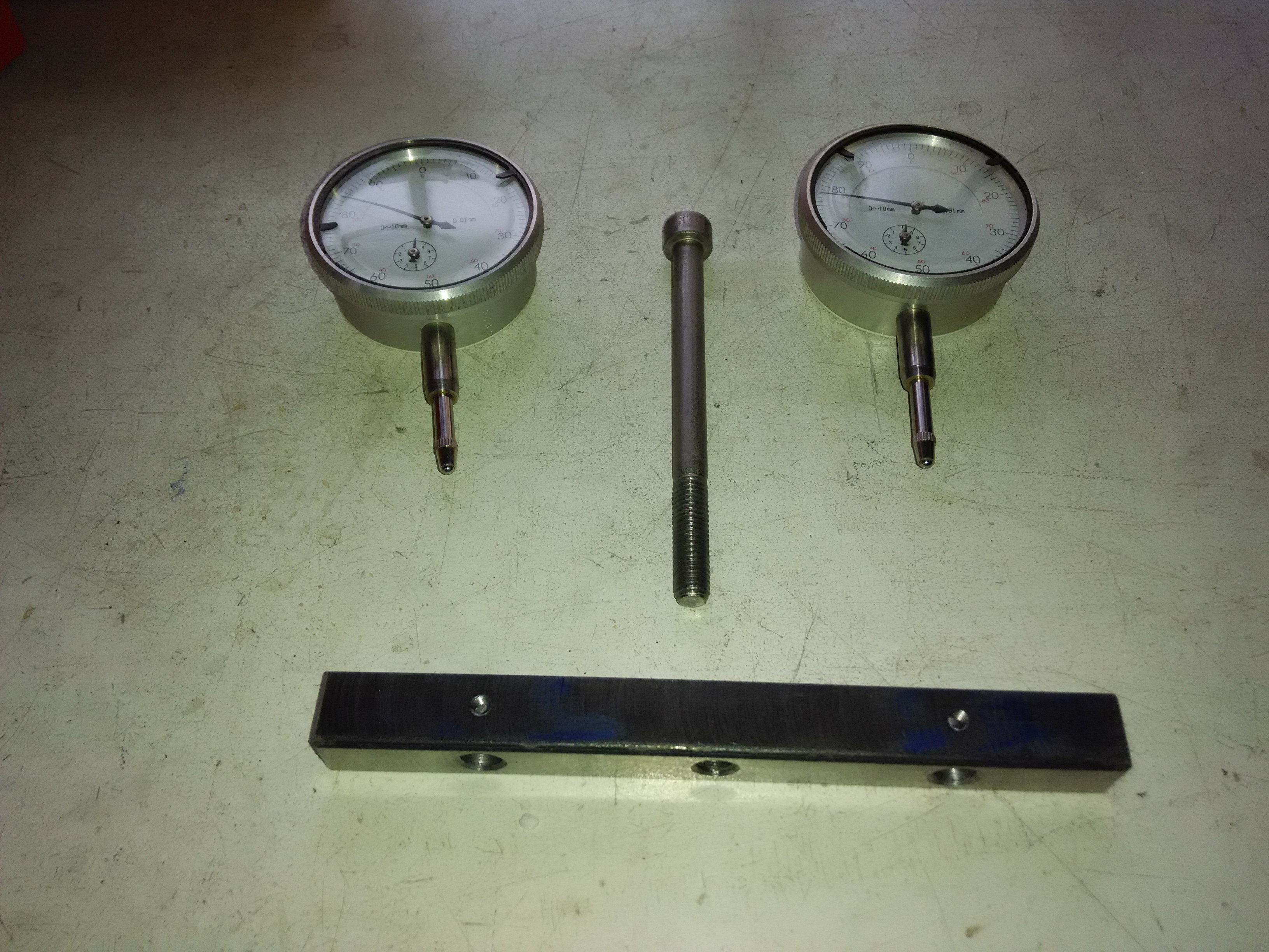

Oggi ho abbandonato temporaneamente la mia CNC per dedicarmi alla costruzione dello strumento di controllo sull'allineamento della fresatrice, mostratoci da Rick nella sua video pillola.

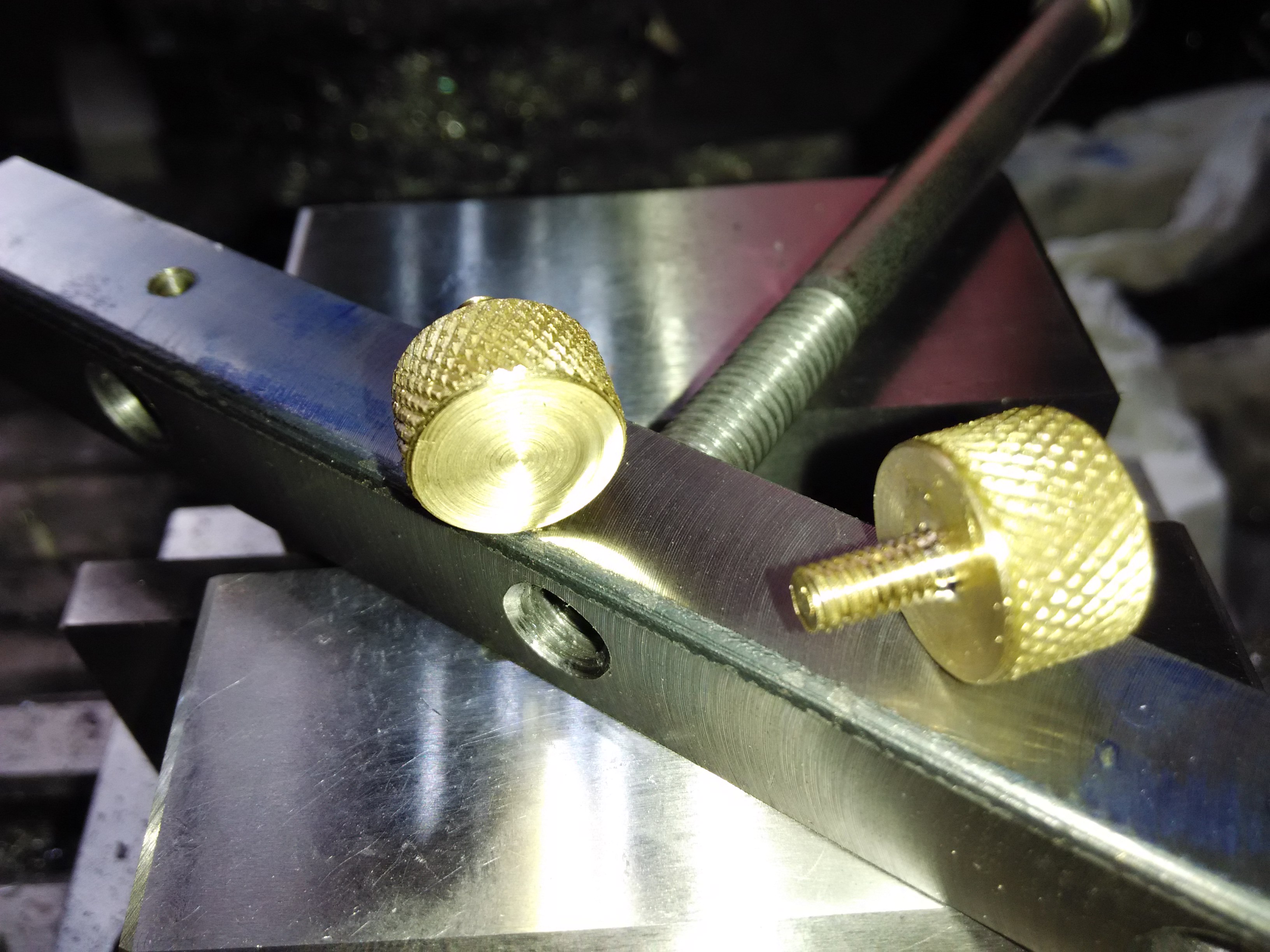

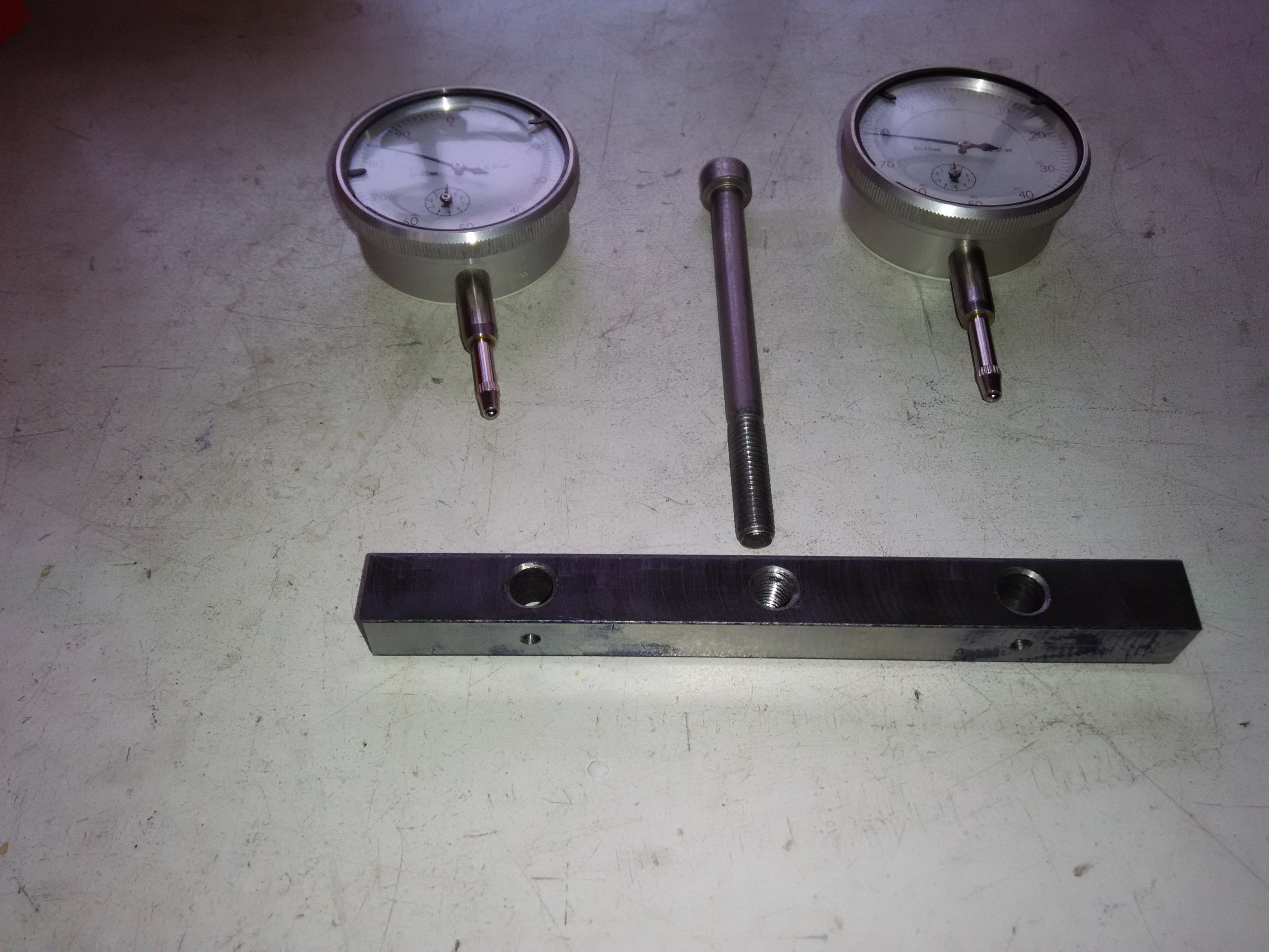

Sono partito dal Fly-cutterare un quadrello da 15mm tagliato a 150mm di lunghezza, ho preso la misura del piano della mia fresa e ho fatto due fori da 8mm alla distanza di 45mm dal centro così da poter alloggiare i due strumenti che verranno fissati da due pomelli godronati e filettati da 4mm in ottone, che devo ancora costruire, al centro della barra ho forato e filettato un 8ma, nella foto è puramente indicativa la vite a brugola, farò un asta da 10mm con l'estremita filettata da 8ma per supportare il tutto.

Ciao Rick, fortunatamente la cassa dei comparatori è da 53mm, quindi inizia a riscaldare la 3D che a breve faccio l'ordine.
Nel frattempo farò attenzione.

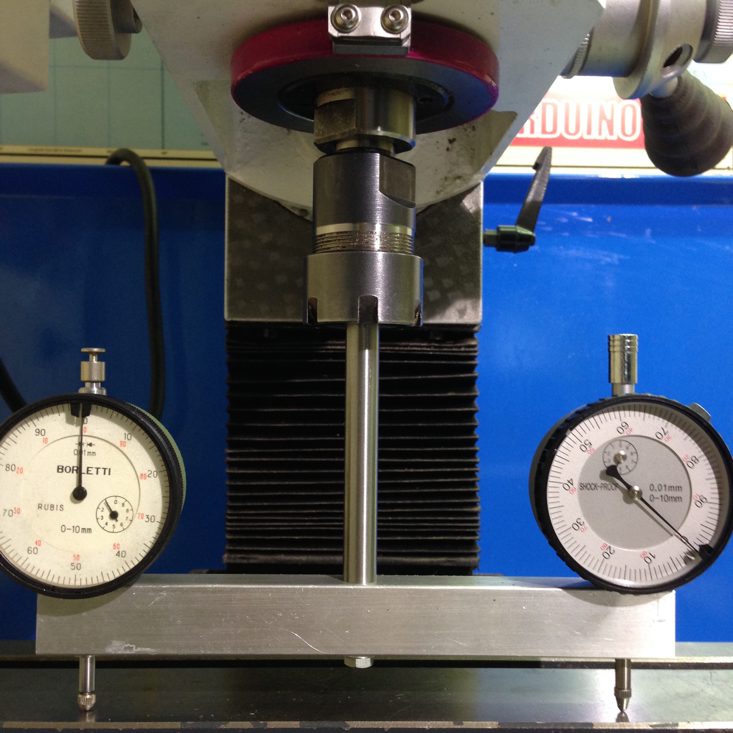

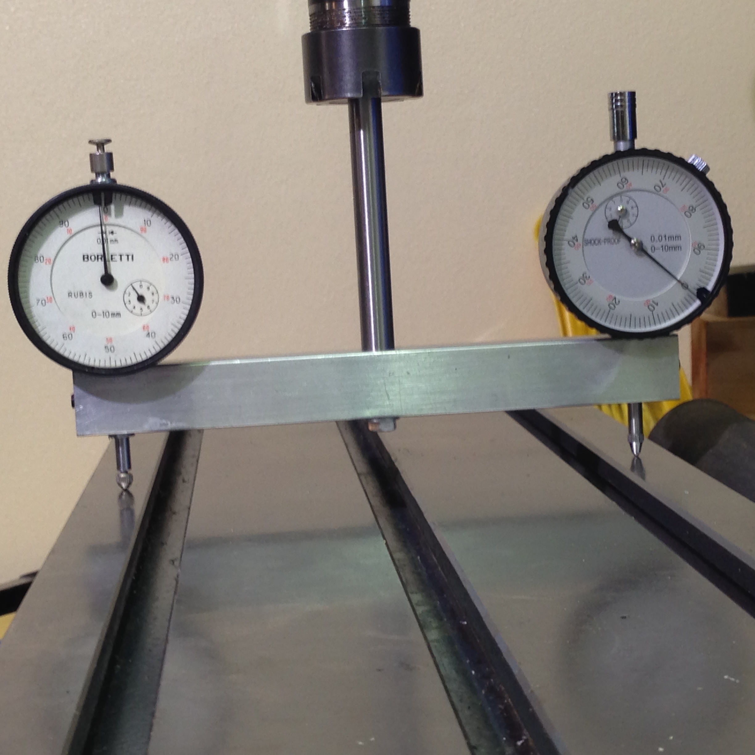

Anch'io sono rimasto fulminato dall'idea di Rick e con lo spirito del fai da te e del materiale che avevo ho assemblato un'ammennicolo abbastanza robusto per verificare lo status di perpendicolarità della mia BF20L che sei mesi fa avevo comperato per buona.
Ho subito notato che l'asse X era fuori di solo qualche centesimo anche perché lo avevo controllato già altre volte facendo scorrere la punta di un comparatore su un alberino rettificato infilato a mò di utensile. Mentre con grande sorpresa ho trovato l'asse Y disallineaneato di ben 4 decimi.
Quindi mi sono rimboccato le maniche e con tanta pazienza e qualche tentativo ho posizionato uno spessore di 10 centesimi in modo che il montante arretrasse quel tanto necessario per diventare perfettamente perpendicolare ho stretto nuovamente i quattro bulloni di fissaggio e la fortuna (questa volta) mi ha assistito.
Ecco così spiegata la causa di diverse imprecisioni che spesso mi succedevano ma non riuscivo a comprende.
allego le foto del "fortunato" risultato.

Oggi ho prodotto solo questi due gemelli da portacomparaterminator.
Domani porto il supporto al lavoro e gli incido sopra il nome.

La fortuna nella misura di quadrello che ho scelto è che la ghiera del comparatore si appoggia sul lato verticale del supporto "terminator" garantendomi una certa resistenza all'estrazione quindi i due volantini sono quasi superflui.
