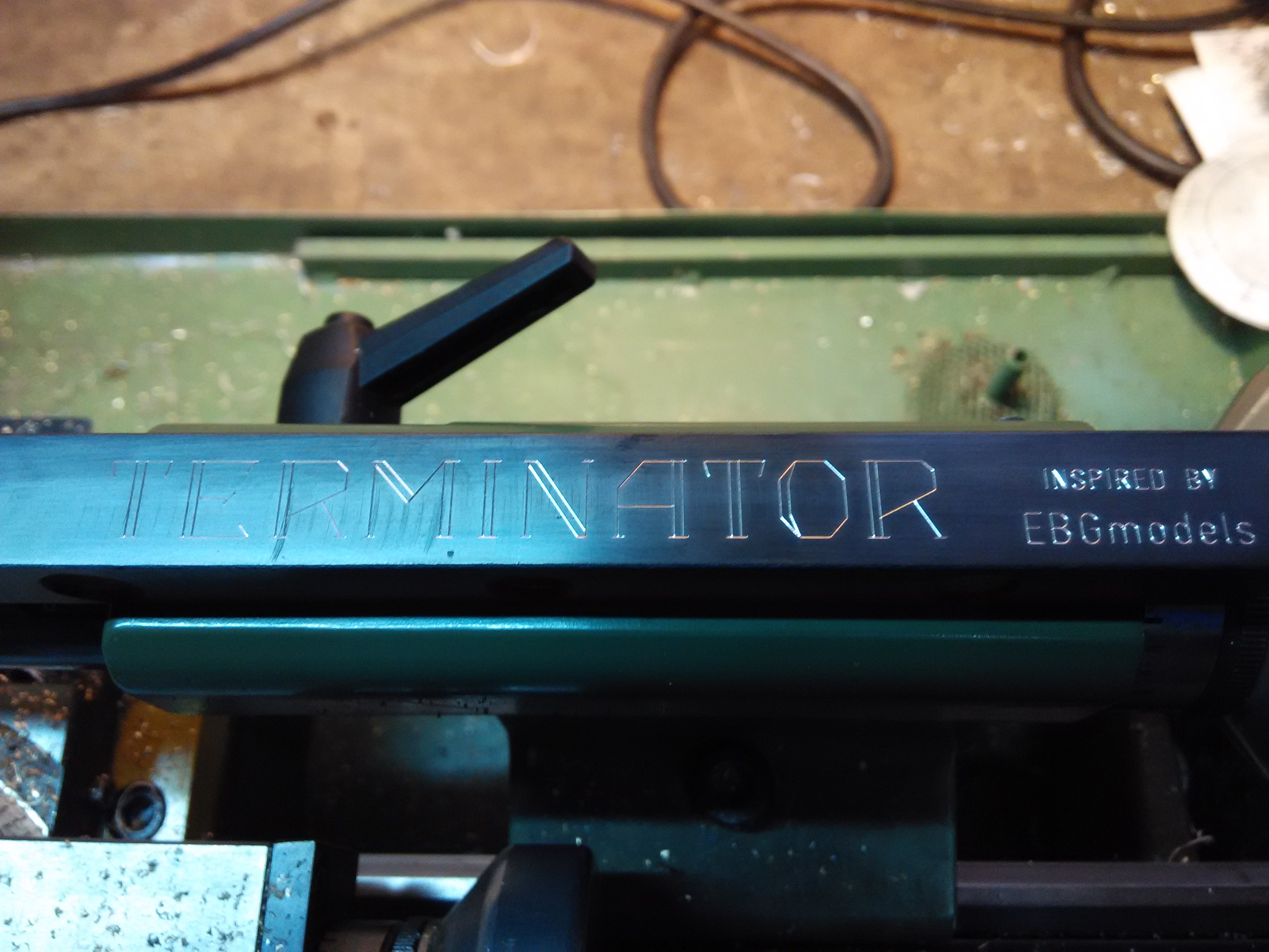

Salute a tutti
Il supporto trasversale del mio "terminator" è una barra di alluminio 20 x 15mm quindi i due fori da 8 per l'alloggiamento dei comparatori li ho fatti a 3 mm dal bordo proprio per non urtare la ghiera, per il fissaggio dei codolo degli strumenti li go fatto ai due lati estremi e siccome avevo 13 mm di profondità ho utilizzato dei grani da 5 mm con fondo piatto che vanno a premere su un cilindretto di teflon lungo 5 mm poi avvitati molto gentilmente.
Il fissaggio adottato da Rick è decisamente più democratico, ma in questi tempi grami .... !

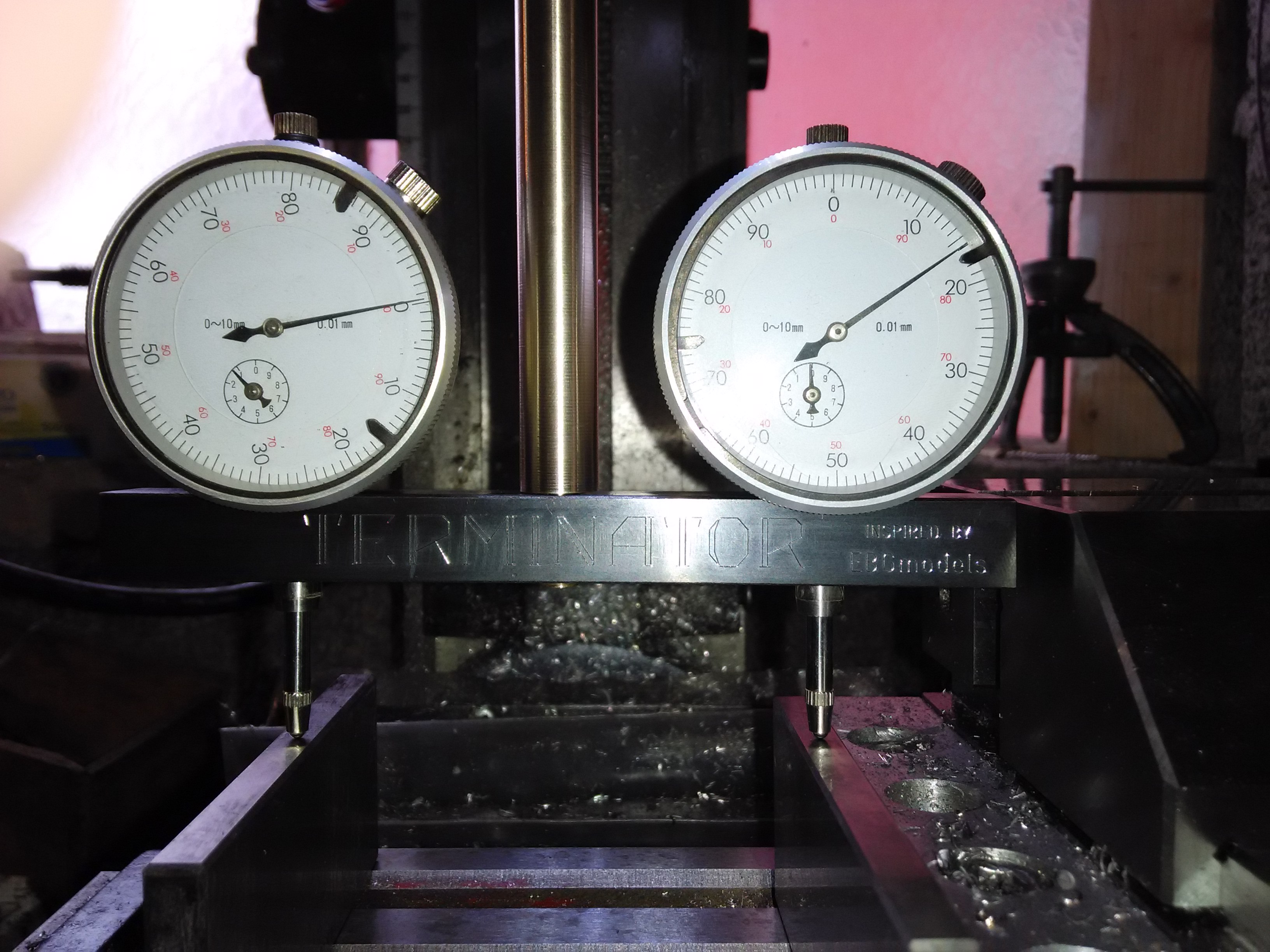

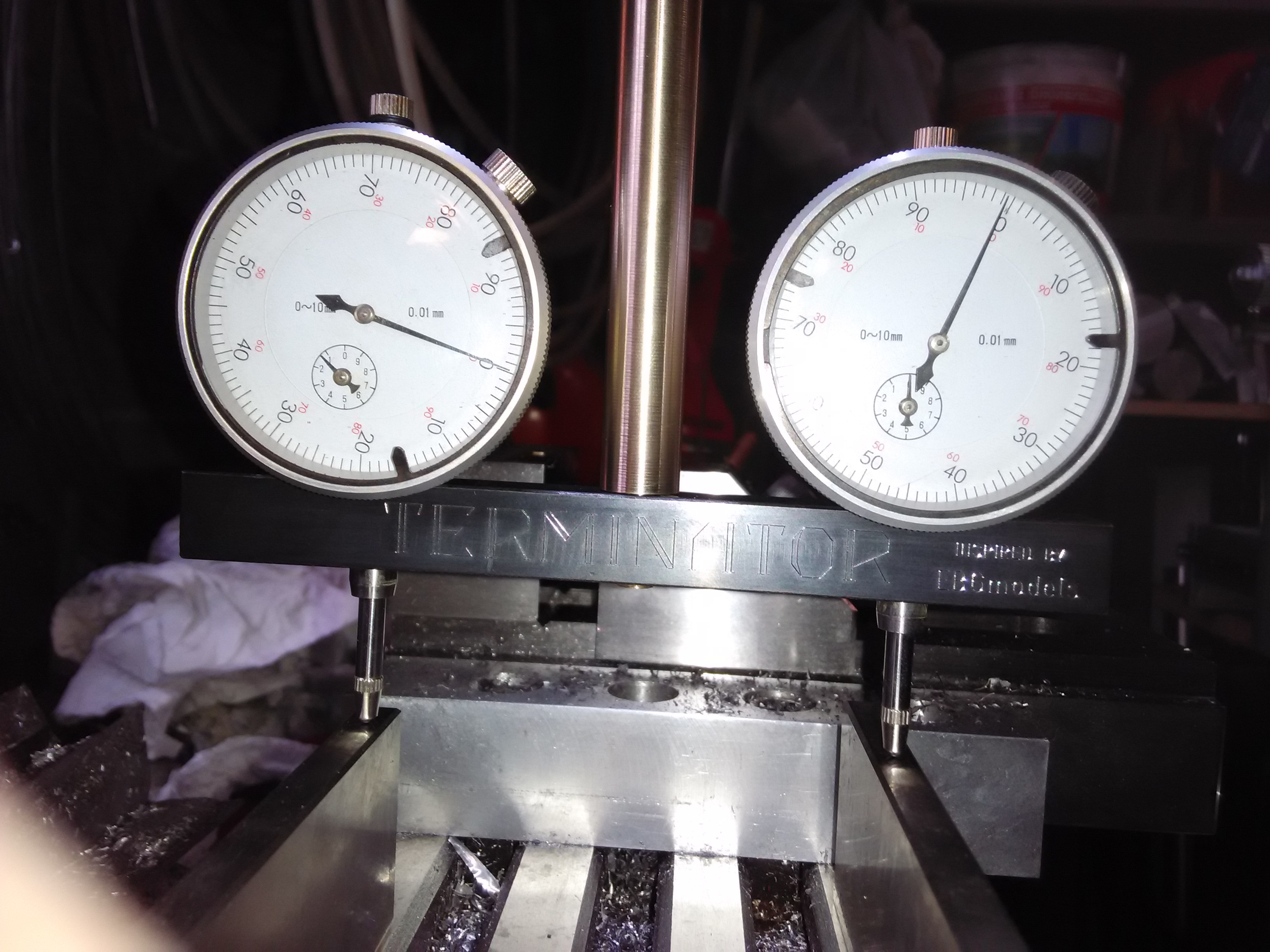

Come promesso ho battezzato il mio portacomparatore, come secondo nome una menzione al sito del grande Rick che ci ospita.
In modalità provvisoria la misurazione sull'asse X mi ha dato un errore di 16 decimi circa.
invece sull'asse Y è quasi perfetto ;-)
