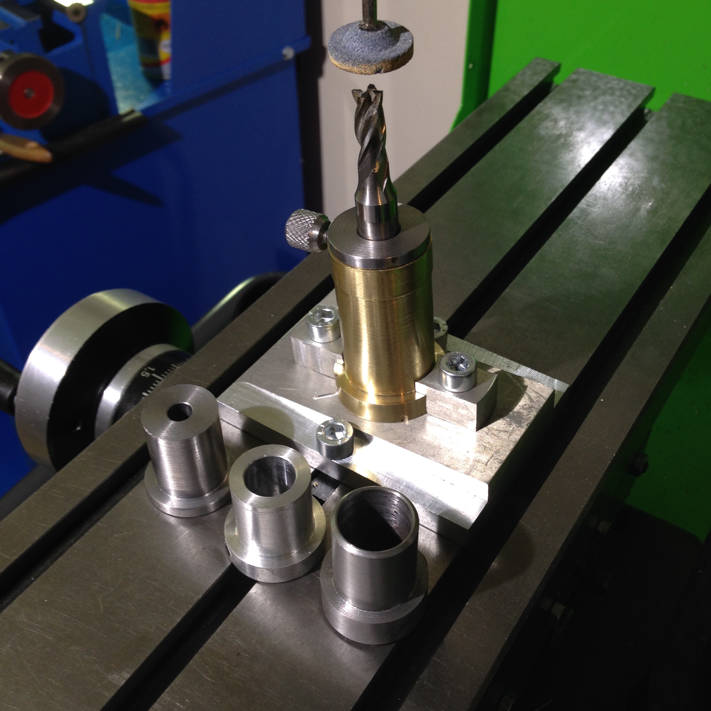

Salve amici
Anche qui l'influenza ha picchiato forte, ma poi ho dovuto liberarmene perché dovevo per forza tornare in officina per realizzare il marchingegno utilissimo
che Rick ha recentemente proposto.
La mia è una versione Full-Metal che rispecchia la mia passione per questo tipo di musica.
Il funzionamento di questo attrezzo è tanto semplice quanto efficace e risolve un problema notevole, visto il costo delle frese.
GRAZIE Rick, sei una miniera di idee.

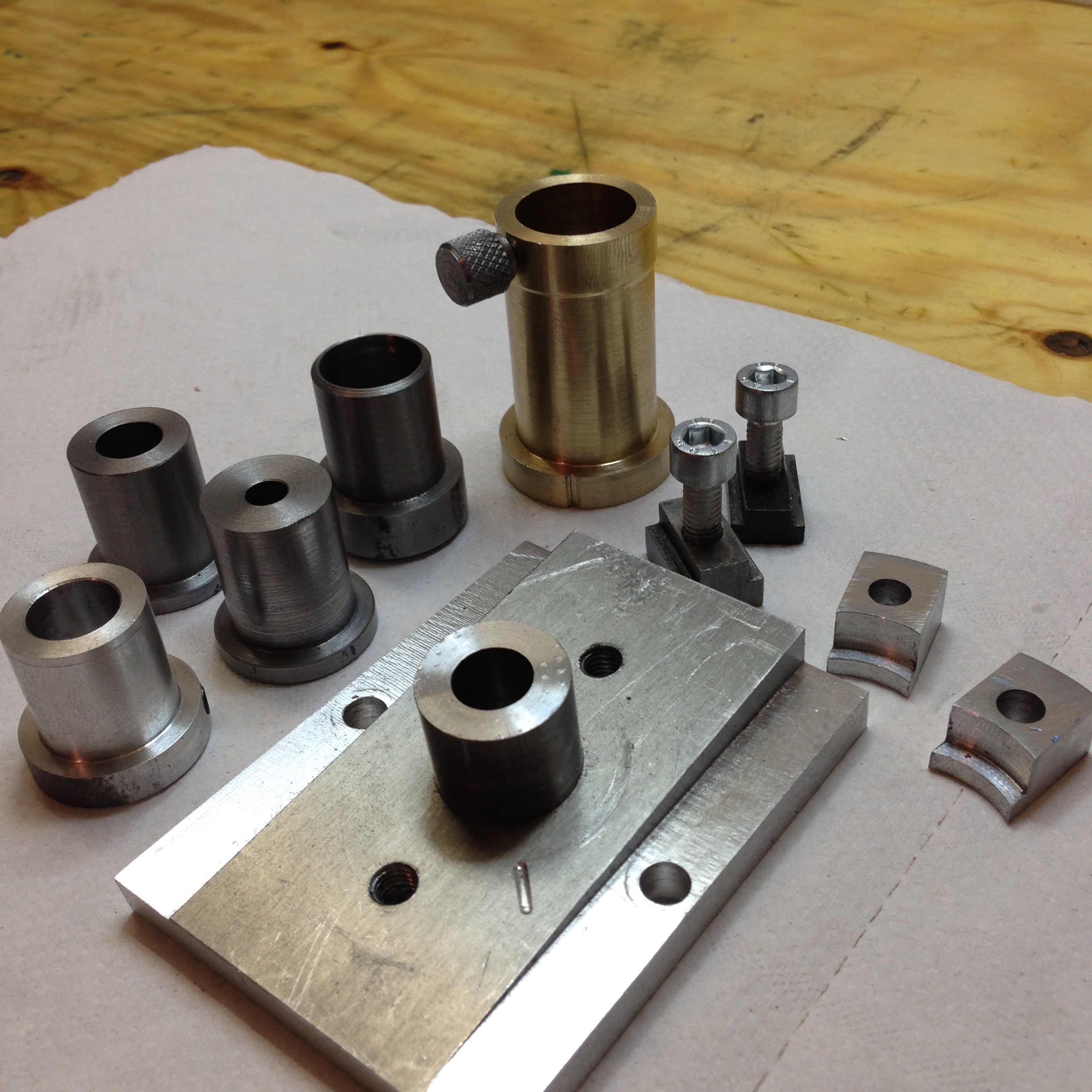

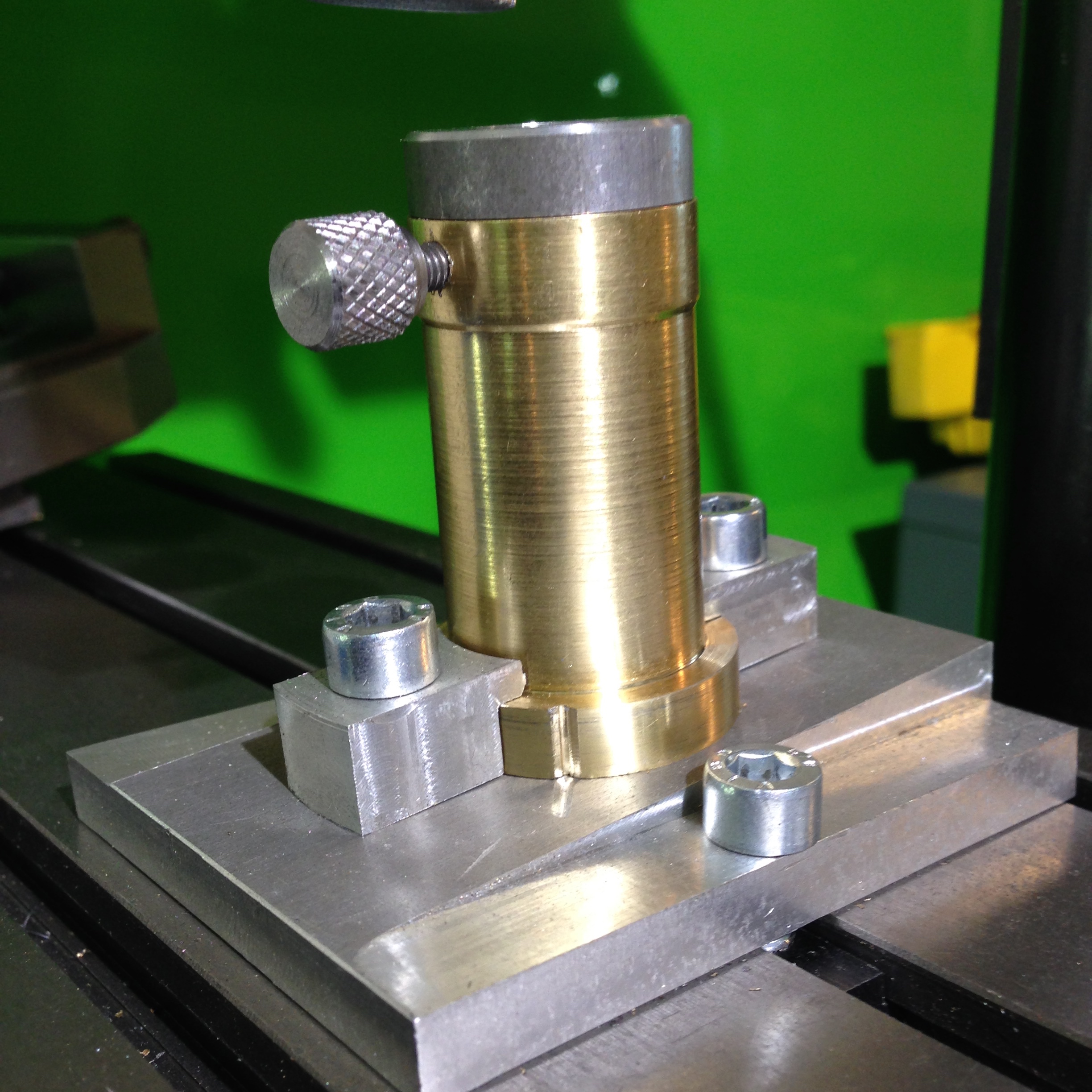

Bene ottima replica full metal. Usa immagini con risoluzione 1024 di larghezza altrimenti sono troppo pesanti. Ora non sono in forma per correggertele io! :-(
Un unico appunto e per i due 'fissatori' del divisore che non hanno la regolazione di altezza e quindi di pressione di bloccaggio. Facevi prima a farli come da disegno.
Per il resto direi che si presenta bene :-)
Grazie per avercelo mostrato e buone affilature :-)
Ciao! Rick.

Copiare per copiare, vi chiedo, per quelli come me che hanno una fresatrice con testa fissa, posso dare i 2° di inclinazione direttamente alla base del supporto?
Con questo dilemma lascio riprendervi dal VIN BRULE' e anche dall'influenza.
Buona guarigione a tutti, anche alla mia meccanica !!!!!!
P.S. ovviamente bel lavoro mi piace molto l'abbinamento ottone alluminio, complimenti.

Era ciò che intendevo fare, dare 2 gradi di inclinazione al supporto, tutto ciò per pigrizia. Anche se la BF16 ha la testa inclinabile quando la ripristino mi viene il torcicollo da comparatore (non ho ancora fatto il terminator). Oppure mettere uno spessorino da una parte, sotto la base del supporto, quando lo fissi al tavolo.
Se Rick non dirà nulla lo prenderemo come un silenzio assenso e proseguiremo su questa via.
Post Re: Affilatore Frese
il: February 19, 2015, 10:02
Invece Rick non può stare zitto perchè purtroppo il sistema è SBAGLIATO!
Con quel sistema non si ottiene lo stesso piano di affilatura, ma uno inadatto al lavoro che deve fare una fresa. Pensateci bene e cercate di figurarvelo.
Ultima cosa, se fosse stato così vi avrei proposto quella soluzione solo per farvi venire il torcicollo?
Quindi fate i bravi e seguite le indicazioni che non ve ne pentirete. :-)

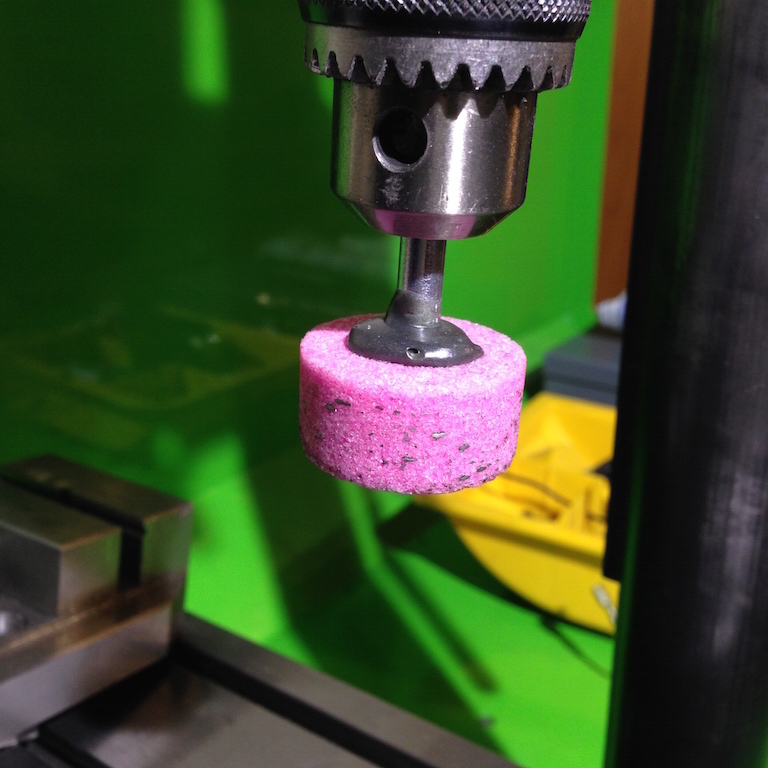

Utilizzando l'affila frese ho notato che il tipo di mola che suggerisci con l'uso tende a scaldarsi e quindi la colla che la tiene al gambo si scioglie, purtroppo qui in giro questa mola si trova solo all'interno di una cassettina di legno con molti altri piccoli utensili abbastanza inutili per me.
Oggi in un negozio di articoli tecnici ho trovato quest'altro tipo di colore rosa con diametro 30mm che mi pare funzioni molto bene ma di grana un po grossa e la superficie lavorata non è ben levigata, a occhio nudo non si vede ma con 80X è ben visibile, in ogni caso il risultato è un'affilatura come nuova.
