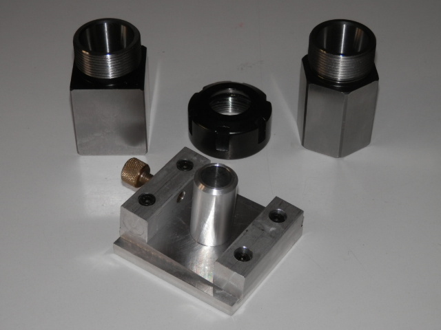

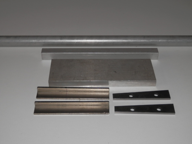

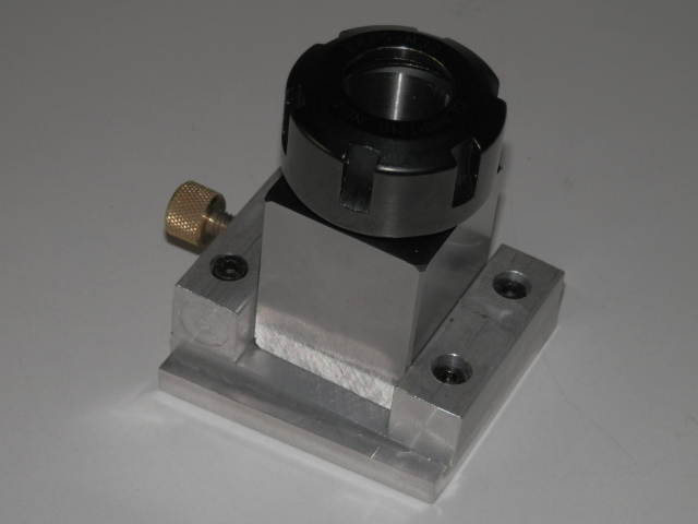

Ciao a tutti,
oggi ho completato il mio affilatore per frese che è un po' diverso da quello presentatoci da Rick: intendiamoci, l'idea base è la sua e, soprattutto, gli angoli sono quelli che ci sono stati suggeriti nel filmato. Di diverso c'è il sistema di fissaggio delle frese.
Tempo addietro,credo in una video pillola, Rick ci aveva suggerito un ottimo attrezzino per fare delle lavorazioni di sfacciatura parallela sui tondi: io li ho acquistati entrambi: quello quadrato e quello esagonale (non si sa mai...). Questi "blocchetti di Stevenson"sono adatti a fissare le pinze tipo ER25 ed allora ho pensato che potrebbero essere usati utilmente in un affilatore per frese. Detto, pensato e fatto, Le misure della base le ho adattate a quelle del carro della piccola fresatrice Emco Vi mostro qualche foto che rendono meglio di tanti discorsi:
La prima mostra i materiali grezzi usati (si possono notare i due ausilii angolari da 5 grad); la seconda fa vedere i pezzi lavorati e finiti, mentre nella terza si vede il supporto montato con a fianco i blocchi di Stevenson: il primo (quello quadro) serve per affilare frese a due e quattro taglienti, il secondo (quello esagonale) serve per affilare frese a tre taglienti

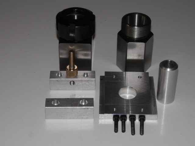

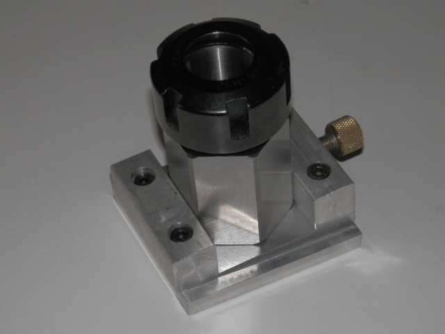

Sono ancora io: altre due foto che fanno vedere il marchingegno pronto ad essere usato:
saluti a tutti, Giuseppe.

ora, su due piedi, posso fornirti alcune dimensioni che non cambiano: nei blocchi di Stevenson la distanza tra le facce parallele è di 35,00 mm. il foro interno ha diametro 18,64 (ma per questo è meglio controllare con l'oggetto in mano); la piastra base misura 55x60 mm. ed è spessa (prima di lavorarla) 12,2 mm (era uno spezzone di anticorodal che avevo); il tondo che ho usato ha diametro iniziale di 20 mm. portato a 18,64 circa, forato con punta da 13, il quadrello di alluminio è un 15x15 mm, le sponde della base sono alte 5,5mm e sono profonde 6 mm.. La base (60 mm.) la ho adattata alla distanza delle cave del carro della mini fresatrice Emco; idue profili angolari con inclinazione di 5° li ho acquistati da AET. Questo è tutto, se desideri il disegno quotato proverò a ripassare ad inchiostro quello accennato su carta, quindi ne farò uno scansione e vedrò di spedirlo come mail (lo scanner nuovo che ho acquistato dovrebbe avere questa possibilità: devo ancora provarlo) Per quanto riguarda le molette userò quelle Dremel per la sgrossatura e poi una diamantata per la finitura (art,: 070-060-01500 diametro 80mm. , £11,75, AET).In questa lavorazione la cosa più difficile (ci vuole calma e pazienza) è stata la foratura e la filettatura per le quattro viti per far si che i quadrelli aderissero al corpo dei blocchetti di Stevenson.
