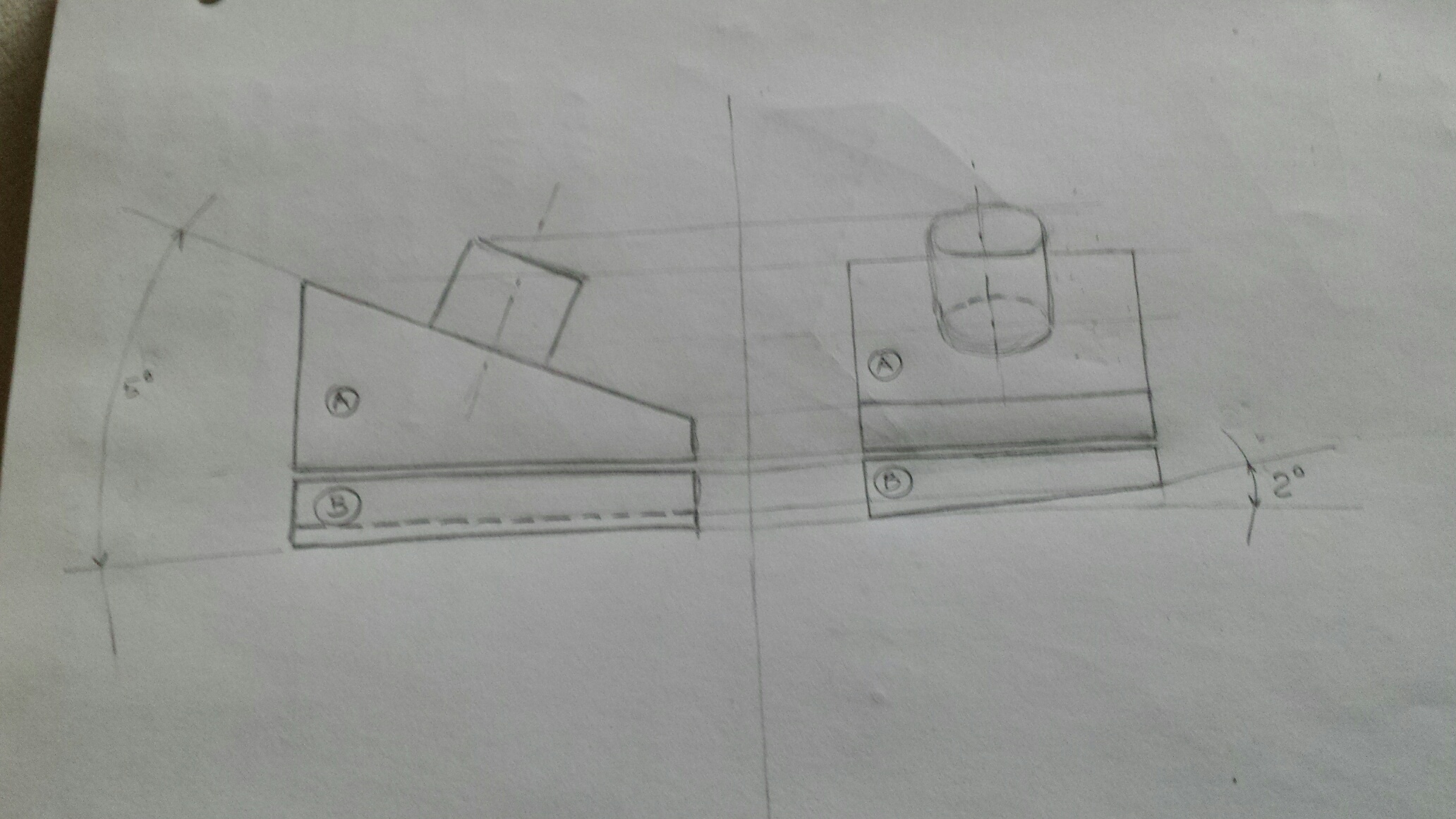

E' da un po' che ci penso, ma ... da solo non sono riucito a capire il perchè l'idea di creare una seconda angolazione di 2 ° ortogonale a quella di 5° sia sbagliata.
Fin quando non lo capirò continuerò ad avere sonni farciti di incubi, arricchiti da un sottofondo di frese spuntate urlanti. :D
Cercate di capirmi, micromeccanici più solidi di me sono caduti in crisi di profonda depressione per molto meno. :?
Il "rosico" è risaltato fuori più forte di pria, dopo aver visto l'ottimo lavoro di P96, in "molatura frese versione tornio"La testa del tornio, che è fissa, viene utilizzata come supporto della mola (montata nel mandrino), le angolazioni corrette sono impostate per la prima di 5 ° con la torretta e per la seconda con l'utensile, costruito da P96 che regge la fresa con il gambo inclinato di 2 gradi.
Per cercare di farmi capire ho buttato giù uno schizzo al maticad, che allego, in cui la parte A rappresenta il supporto di Rick e la parte B è la parte aggiunta che inclinerebbe il supporto di Rick di 2 gradi senza dover ruotare la testa della fresa. Chi mi illumina sull'eventuale mio errore interpretativo vince due caramelle "sucai" (chissà se qualcuno se le ricorda ? ):D
Post Re: Affilatore Frese
il: March 24, 2015, 13:22
Rispondo alle tue domande solo se in palio metti oltre ai sucai almeno un "brut e bun".
Mario goloso ;-)
A parte gli scherzi il disegno a maticad è quello che mi ero immaginato, quindi anche io erro allo stesso modo.
il: March 24, 2015, 21:33
Ciao Mario, Ciao Marco, cia a tutti,
provo a fare una analisi del problema utilizzando il "maticad 1.0" di Mario scomponendolo nelle sue parti: supponiamo inanzi tutto che non ci sia l'angolo di 5° ma solo l'angolo laterale di 2°: se provo ad affilare un tondo, ortogonale alla base, (affilatura eseguita solo fino al centro del tondo) poiché la base è inclinata lateralmente di 2° otterrò come superficie finita una semi ellisse con i suoi assi maggiore e minore paralleli al piano della mola (che non è stata inclinata: cioè è ortogonale all'asse della fresatrice).
Adesso aggiungiamo l'inclinazione dei 5° e ripetiamo l'affilatura della semi ellissi prima ottenuta, partendo dalla parte alta della semi ellissi: il suo piano , per come è stata fatta è ancora parallelo al piano della mola, quindi questa abraderà (arrivando solo fino al centro geometrico) un'altra parte del tondo iniziale ottenendo così il primo tagliente.
Il ragionamento dovrebbe essere corretto, quindi.
Non penso che Stevenson abbia messo in vendita un attrezzo fallace. Se ho errato perdonatemi.
Resta il fatto che è più semplice ottenere un piano con una sola angolazione (5°) e inclinare la testa della fresatrice di 2°.
Saluti Giuseppe.
