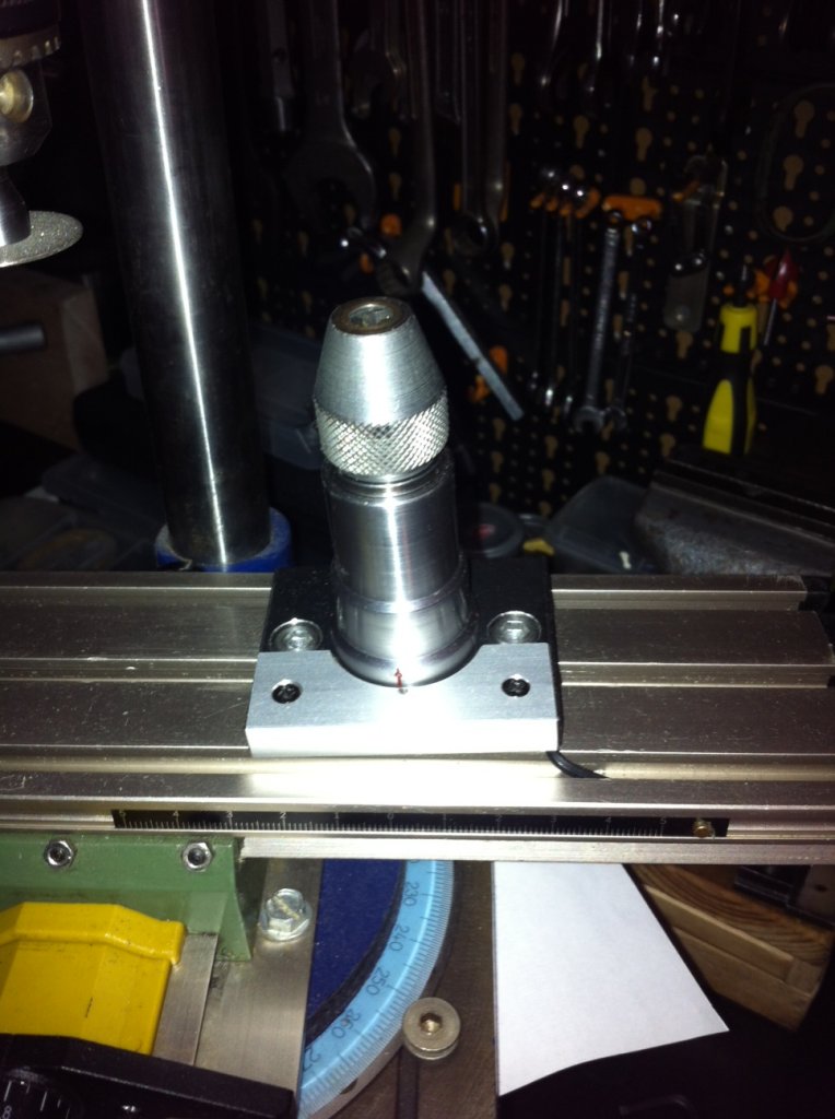

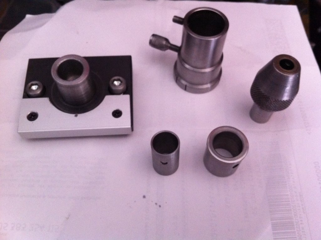

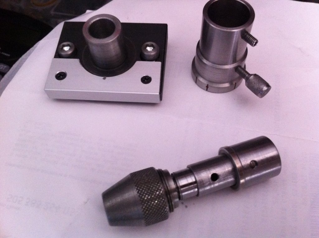

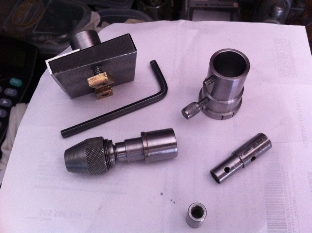

Ciao Marco grazie della dritta. Ecco il mio affilatore, sto già pensando a come inserire anche l'angolo di 30°.

Posto ancora una foto che mostra l'angolazione di 5° della base, l'angolo di 2° credo si percepisca nella foto d'assieme. il tutto è montato su una tavola a croce Proxxon a sua volta adattata ad un trapanino a colonna che gira come una turbina (5000 rpm la velocità più bassa). Come abrasivo uso mole con riporto diamantato che fungono a meraviglia.
Anche la mia fresa ha la testa fissa, per inclinarla bisogna variare l'angolo della colonna. Ma dopo che sono riuscito ad allinearla con lo strumente proposto da Rick non la sposto neanche a pagarmi, gli angoli li imposto inclinando la morsa
Fatemi sapere cosa ne pensate Ciao
