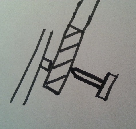

Gentili Signori,
lasciandoci dietro queste piccole incomprensioni, che ne pensate dell'affilatura "a freddo" per le frese?
Luca
P.S. nel disegno destra e sinistra sono ribaltati per via del cellulare: a DESTRA la punta tra le spirali permette la rotazione, a SINISTRA il tassellino abrasivo è a contatto con il tagliente della spirale

Ciao Rick,
nella pagina precedente... lo riporto qui sotto.
Il sistema sarebbe composto da un mandrino portafrese libero di ruotare, un perno guida per la spirale, un piano abrasivo (io ho messo un tassellino)... forse sarebbe meglio un cilidro perpendicolare rispetto all'asse della fresa? Tipo l'acciaino per i cuochi, naturalmente di un materiale adatto, magari una lima tonda diamantata. Il mandrino su di un carrellino libero di andare avanti e indietro. Andando avanti e indietro si va a lavorare sul tagliente a freddo diciamo, come se si affilasse su una pietra a mano.

Si può vedere come nelle frese a candela la barra di guida del tagliente poggi sotto la fresa (precisamente sotto il "dente" in affilatura) e non lato opposto come pensavo io (illogicamente...). In effetti ho dato un'occhiata all'accessorio che ha in dotazione la mia macchina e si fissa proprio sotto, come in questo video (mi vergogno un po' ma: non ho mai avuto il coraggio nemmeno di guardarlo, sono cose così delicate che è meglio ponderare anche per anni prima di metterci mano, soprattutto nel mio caso... più cuoco che meccanico). Così si tiene in contatto la fresa con le mani e la si guida perfettamente. Sono convinto che si potrebbe replicare un sistema a strisciamento (senza bisogno di mole rotanti), si allungherebbero notevolmente i tempi di affilatura ma affilandole prima di ogni utilizzo in pochi secondi si rinfrescherebbe il tagliente a sufficienza senza bisogno di fare una riaffilatura vera e propria (credo io...) solo "pizzicando" il tagliente. Una sorta di dispositivo per minifrese che poi sono quelle che ci interessano .. non bestioni tipo quello in video... dai 6 ai 10mm forse...
