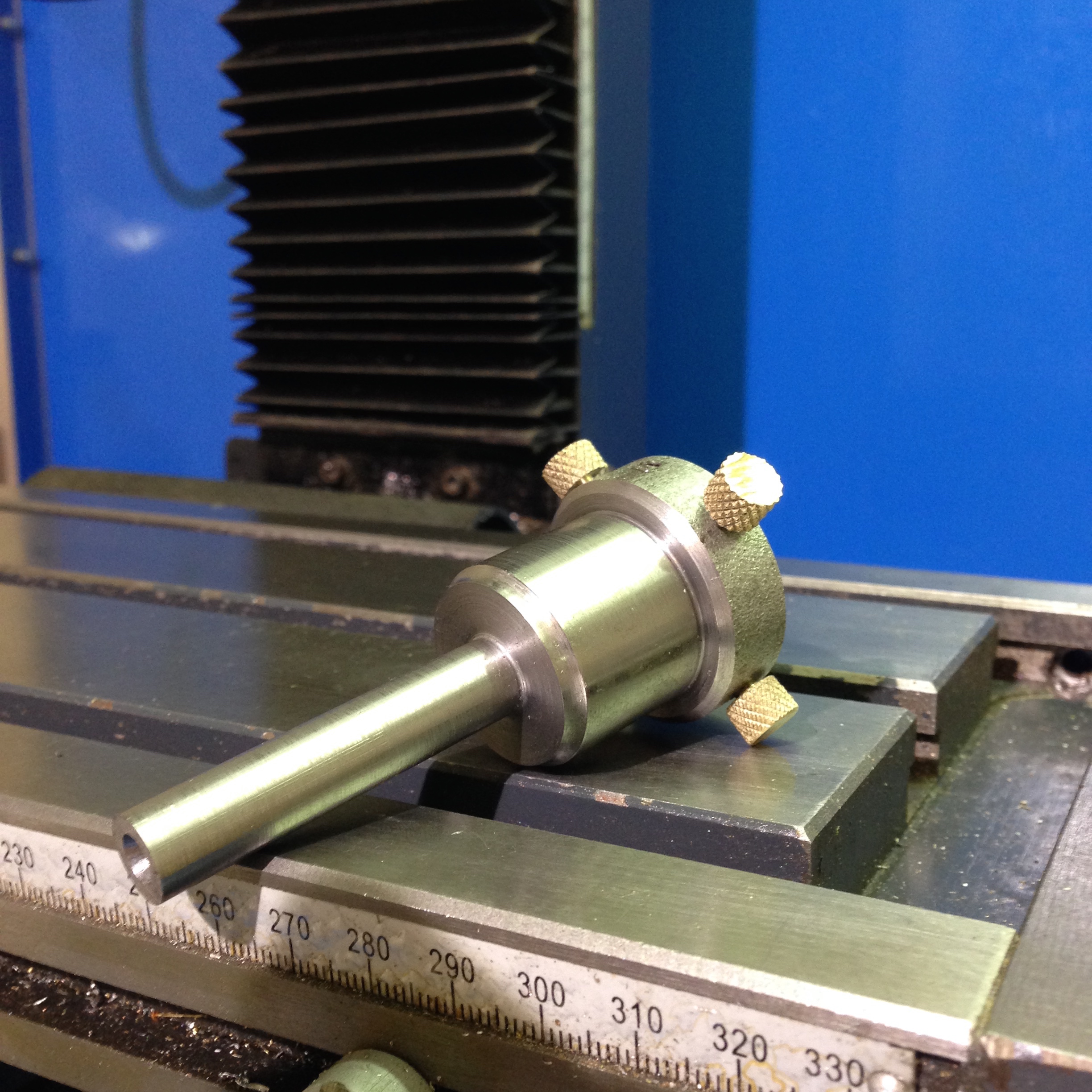

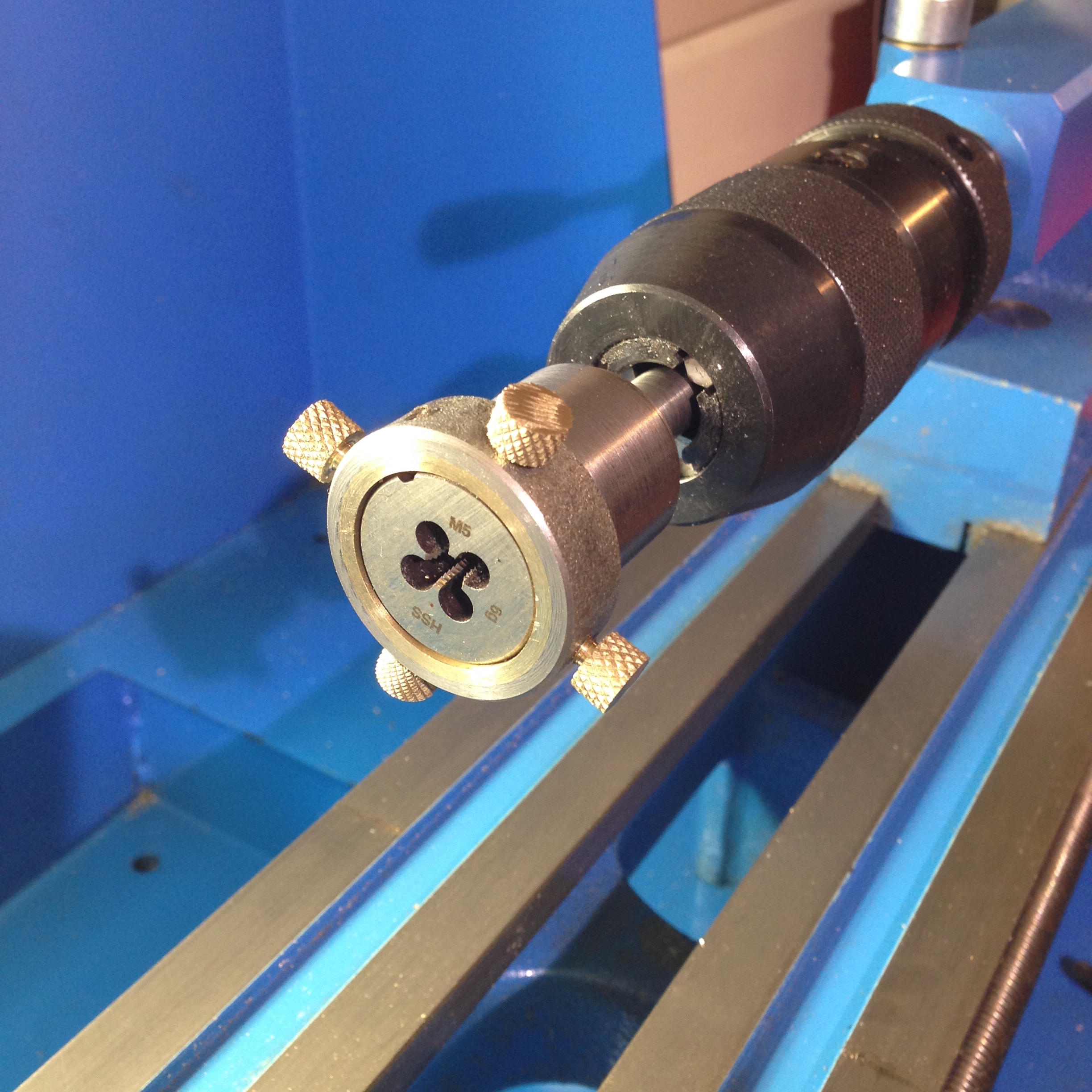

Ecco un attrezzo a mio parere moto utile da piazzare sulla contropunta del tornio.
Fino ad ora quando volevo fare una filettatura esterna dovevo sempre allineare la filiera con la torretta porta utensili e con due sole mani non me ne restava una libera per girare il mandrino.
Finalmente mi sono deciso è ho realizzato questo semplice "coso" da piazzare sul mandrino della contropunta, che sicuramente non è una novità ma facilita di molto le cose.
Se a qualcuno interessa il disegno, basta chiedere.
Saluti

Ciao Fede,
Bel lavoro, hai previsto di fargli un supporto che lo tiene centrato ma allo stesso tempo lo lascia scorrere verso il pezzo da filettare?
come ad esempio il portafiliere della proxxon.
hai messo un inserto in ottone nell'alloggiamento del supporto che puoi togliere per diametri maggiori di filiere?
