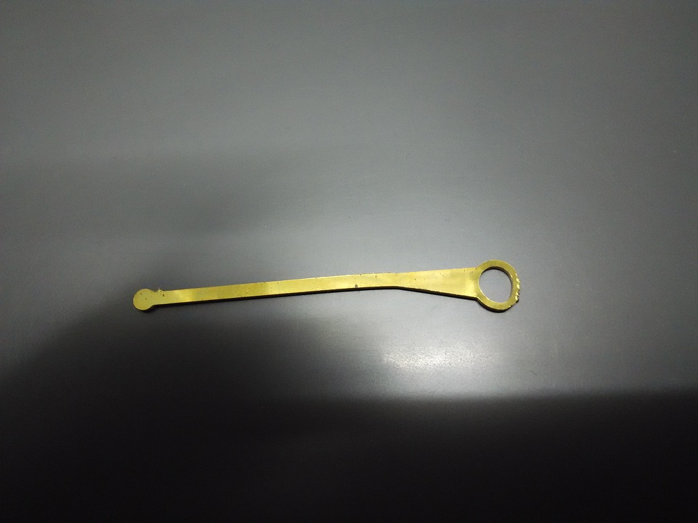

Ciao a tutti,
come potete vedere nella prima fotografia, il primo incontro con la ff500 cnc proxxon non è stato per niente amichevole, fortunatamente chi non ne ha fatto le spese è la fresa da 2mm che ho utilizzato. Non avendoci preso ancora la mano e non avendo creato i punti di ancoraggio della biella alla lastra è stato creato il primo pezzo da bidone :-(

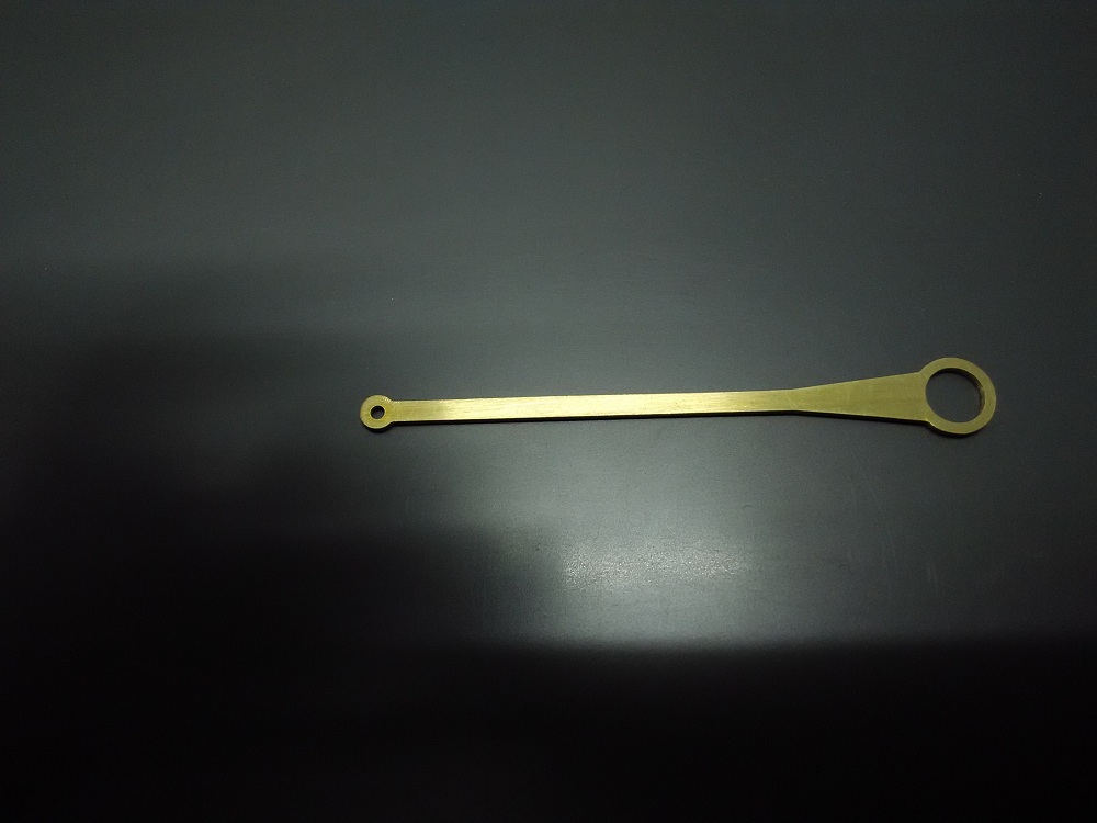

In questa fotografia il risultato che definirei ottimo, frutto della macchina e mio che non gli ho permesso di strapazzare il pezzo in lavorazione. Con le impostazioni da tartaruga che gli ho settato la ff500 ci mette circa 19min. per eseguire in 4 passate l'intera lavorazione.

Non penso sia facile staffare oggetti cosi piccoli ... :-(

Ti sei fatto un bel regalino, complimenti è venuta molto bene.

Ben fatto Marco.E pensare che io fra tracciatura e fresatura ho impiegato circa 4 ore per realizzarla.
