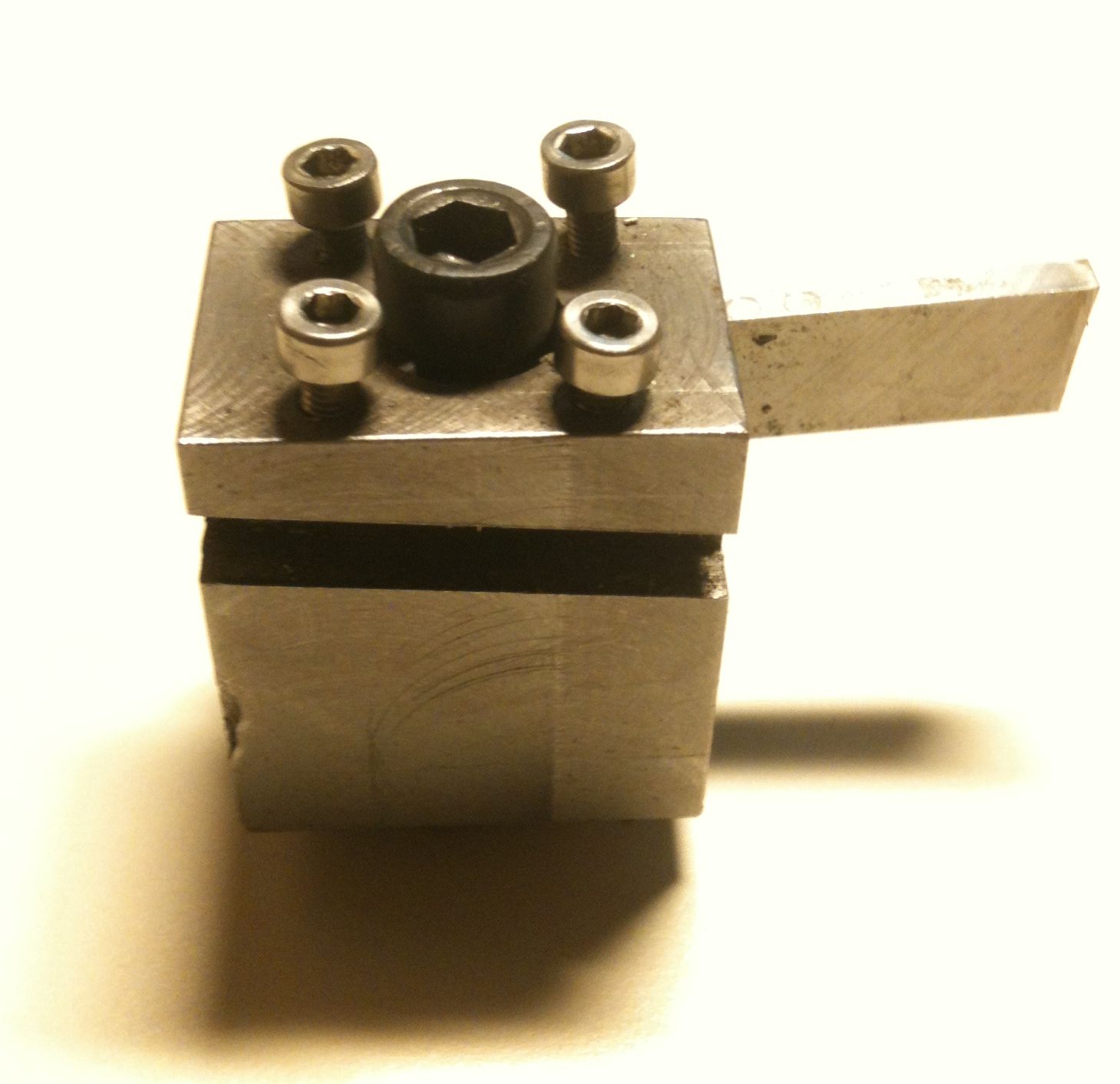

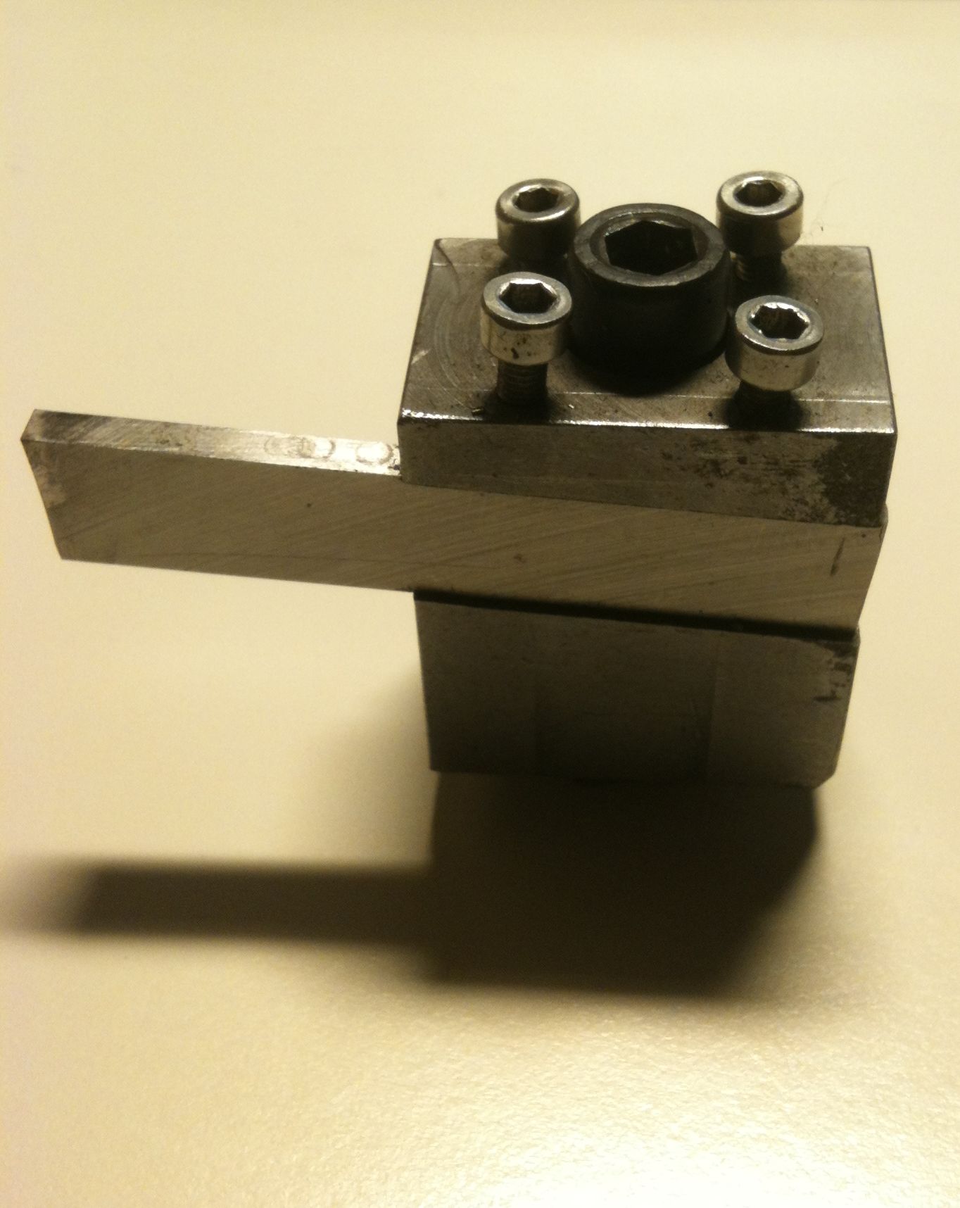

dentex
Posts: 7
Post Re: utensile da taglio
il: April 22, 2013, 19:35
Riprendo questa discussione proponendo il mio metodo
il: April 23, 2013, 07:09
Grazie, è una bella realizzazione, con quale metallo è fatto?
dentex
Posts: 7
il: April 23, 2013, 21:39
Dovrebbe essere C40, il mio fornitore mi da sempre lo stesso materiale!!
