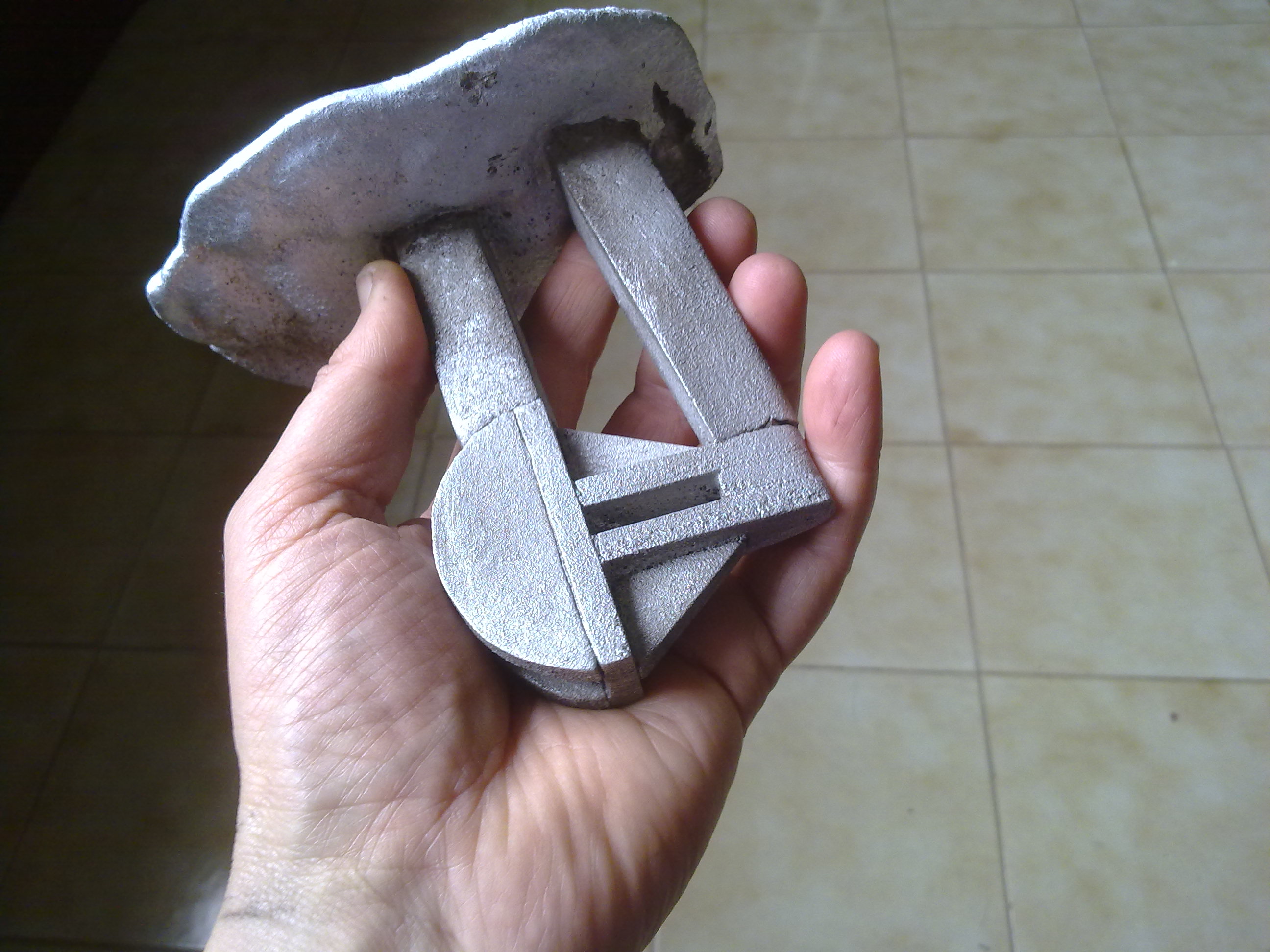

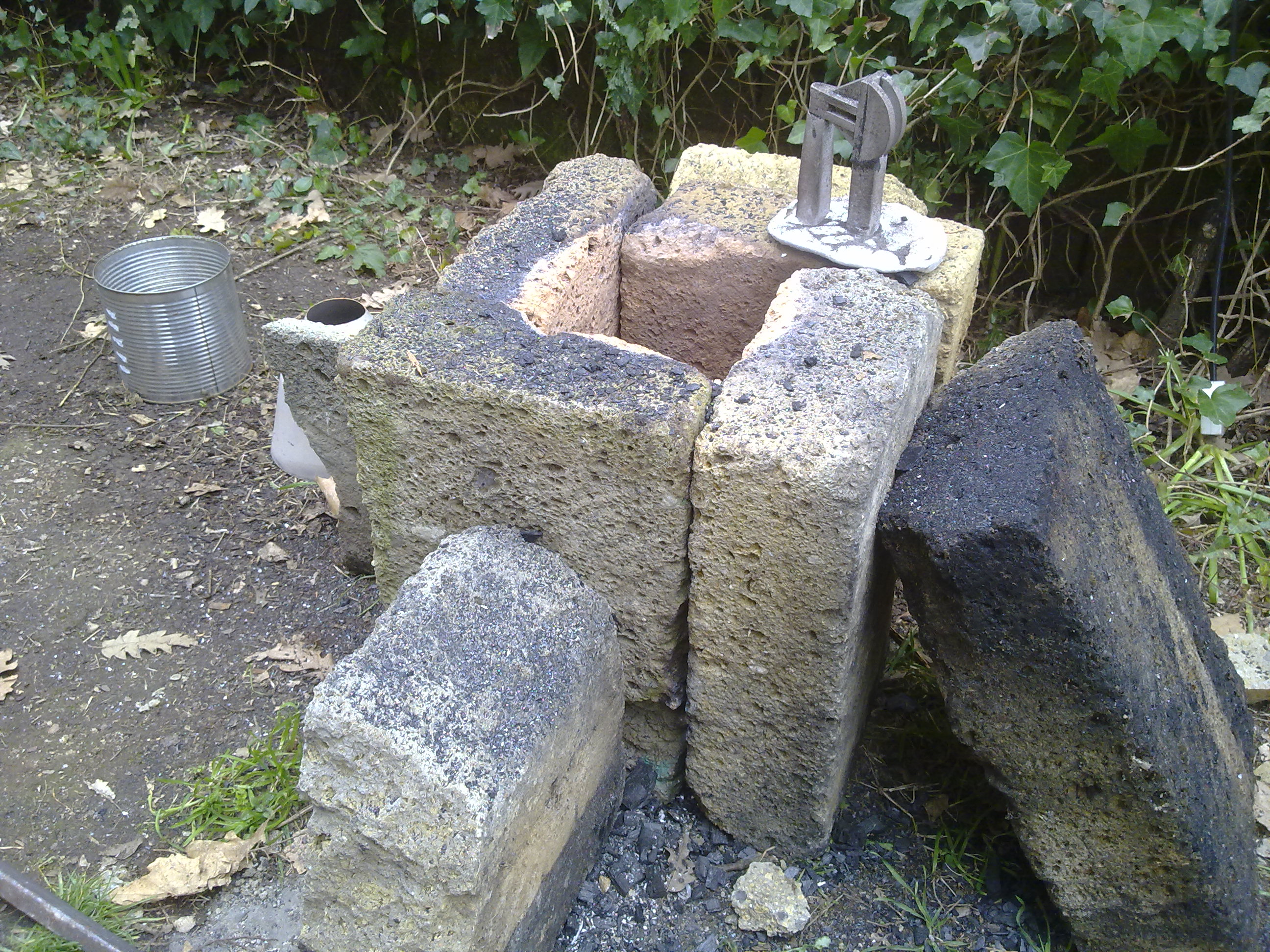

forno: 4 blocchetti di tufo con uno spigolo in basso rotto per far entrare l'aria;
soffiatore: sirena d'allarme a 220V modificata asportando le lamelle (purtroppo fischia ancora un po' :( ) ed aggiunto tubo di lamiera (spray tipo lacca per capelli);
crogiolo: scaldalatte inox;
combustibile : carbonella;
allu: forcellone rotto moto anni '80.
master: depron da 6mm incollato con vinilica (quella avevo), materozze in estruso giallo.

comunque primo esperimento di polycastyng riuscito con materiali ed attrezzature spartane come da elenco, la sabbia è quella che uso per la sabbiatrice, comprata allo smorzo per €5, sacco da 25kg.
seguiranno altre fusioni, spero con buoni risultati.
