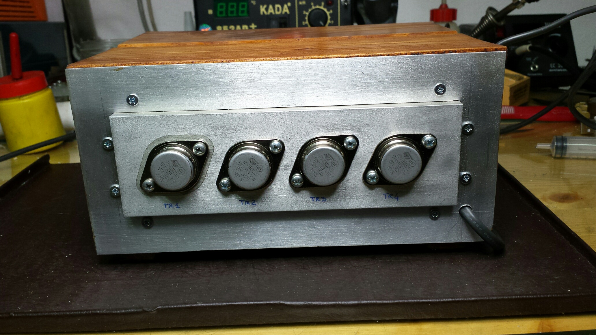

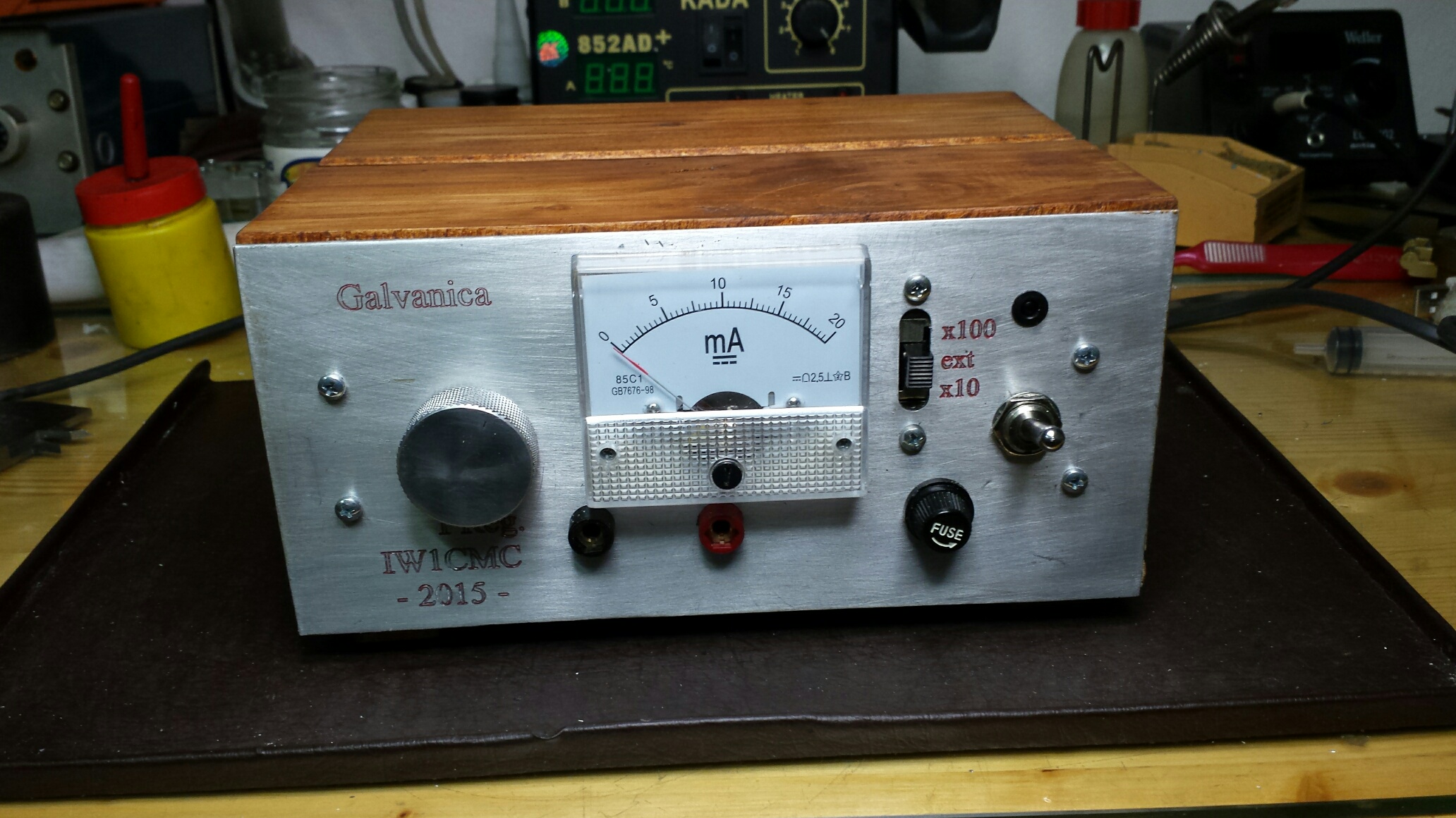

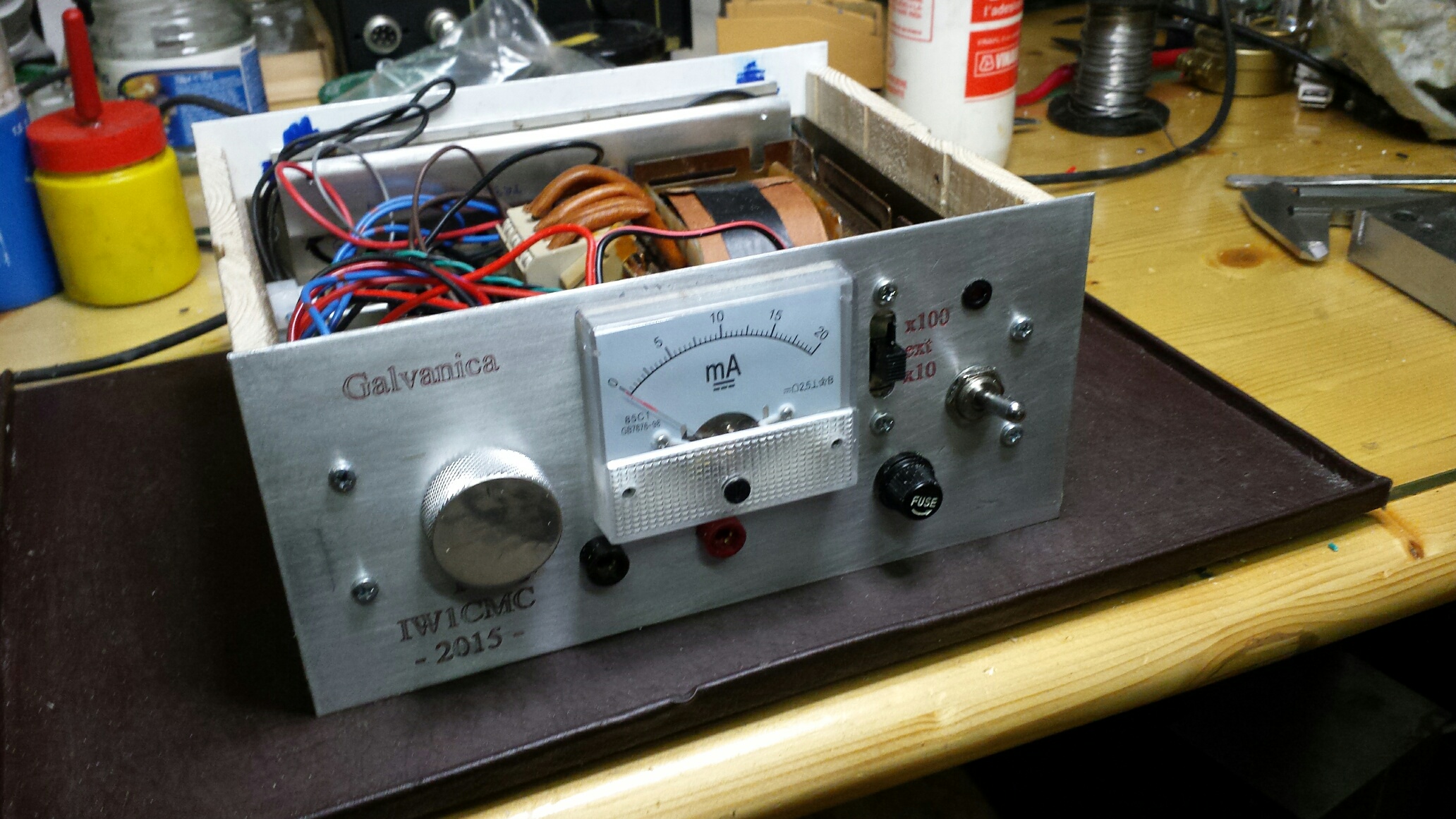

Vi ricordate il post di Giuseppe (Glob) sulla deposizione galvanica ? Ho passato un bel po' di tempo alla ricerca dei reagenti ed a fare esperimenti, sono andato incontro a numerosi fallimenti fintantochè non ho realizzato un alimentatore specifico per la galvanostegia. Questo post desidera solo validare lo schema proposto da Giuseppe che è stato liberamente interpretato, come vi mostrerò.
Rispetto allo schema elettrico ho applicato le seguenti variazioni:
Tutti i transistors sono dei 2n3055, sono dei muli che resistono quasi a tutto.
Il potenziometro di regolazione, nello schema originale di 470 Ohm non era presente nei miei cassetti, ho utilizzato un potenziometro da 1 KOhm, conseguentemente ho dovuto modificare il valore di R1, da 4700 Ohm a 12000 Ohm ed infine cortocircuitare D1.
Dai miei cassetti è spuntato un milliamperometro da 20 mA, un po' pochini, shuntato per cambiare il fondo scala x10 (200 mA) e x100 (2A), sullo stesso commutatore ho previsto una posizione (ext) che esclude il milliamperometro interno nel caso desiderassimo superare i 2 A.
Nella mia personalissima filosofia di riutilizzare il più possibile del materiale di recupero, sono stati utilizzati:
-Frontalino, radiatore per i transistors, distanziali interni --> scarti di chiassileria e porte di alluminio.
-Elementi superiori e inferiori del case --> scarti di perline di legno avanzate da un lavoro precedente.
-Manopola di regolazione --> residuo di tornitura godronata.
-Scritte, con la mia cnc KT150.
Ed ora avanti il prossimo. :D
