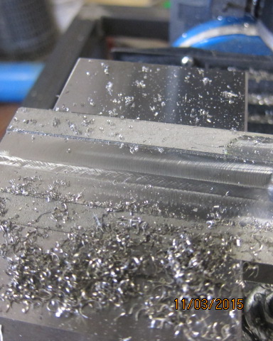

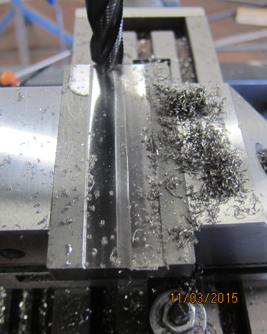

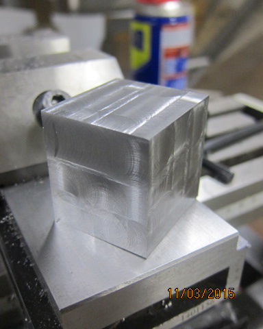

Ciao a tutti,
Come anticipato posto foto dei risultati ottenuti su acciaio inox (la piastra)
E su C40 Il parallelepipedo, che ho voluto eseguire, sia per rappresentare con una sola foto le varie passate che sono state praticate in modo discorde e concorde con movimenti lungo la X e lungo la Y sia per testare un attimino la durata dell’affilatura (non ultimo non volevo “caricare” troppo il sito)
La fresa utilizzata nei test è la solita a 4 taglienti ridotta però a 2 poiché ,in seguito ad incauta manovra,
ne ho irrimediabilmente rovinato uno quindi per ovvie ragioni di simmetria ho dovuto eliminare anche l’antagonista.
Spero che i riflessi non traggano in inganno.
I raccordi tra le varie passate al tatto si presentano assolutamente lisci.
Ovviamente rimetto il tutto agli amici del forum che invito ad esprimersi con un consiglio/parere.
Una critica se costruttiva è sempre ben accetta.
Se la discussione può interessare sarò felice di condividere con voi i miei errori da recluta.
Vorrei rispondere a Giuseppe per la mola, non c’è nessun segreto sia chiaro,
ma preferirei prima sentire qualche valutazione dei risultati.
Ciao a tutti
federico

Ciao ragazzi....
..... col termine ragazzi mi rivolgo alla ristretta fascia di persone compresa tra i 9 e 90 anni .
Speravo di ricevere commenti/critiche sul lavoro svolto che nel bene o nel male mi sono sentito di condividere..... silenzio assoluto.
Ribadendo che le critiche sono ben accette, mi sento comunque di affermare che dopo aver rivisto attentamente la cosa ed effettuate le opportune correzioni costruttive (non progettuali) sono assolutamente soddisfatto dei risultati ottenuti.
In ogni caso ritengo che questo sito sia un grande riferimento per idee spunti e tecniche costruttive per gli appassionati di micro meccanica e non solo.
Apprezzo l'inventiva e le capacità di realizzazione di tutti coloro che hanno condiviso i loro lavori dai quali non si può che imparare.
Grazie a tutti
federico

Ciao Federico,
Io trovo che hai fatto un ottimo lavoro. Ma il mio è un giudizio fatto da chi, tra di voi, sta ancora alle scuole elementari mentre voi siete ben oltre l'università. Sicuramente tra poco, i "grandi" si faranno vivi ad esprimere il loro parere. Ti sarai certamente accorto che la famiglia sta aumentando sempre di più,fortunatamente per tutti noi che abbiamo sempre una gran sete di imparare trucchetti e volpinate varie, e non sempre forse è possibile leggere tutti i posts che arrivano sul ns sito. Grazie anche per aver postato le foto. A tale proposito sarei curioso di sapere dove ci si può approvvigionare di blocchetti così corposi, spero in Italia, o dove ti servi tu? Non so se sia lecito chiederlo, altrimenti sicuramente amici come prima.
Cordiali saluti, e mi auguro di poter vedere ancora tue prossime realizzazioni, che per quelli come me sono sempre di un interesse notevole. Bruno
Post Re: molatura fresa versione per tornio
il: March 24, 2015, 07:20
Ciao Federico e Bruno,
il lavoro di squadratura del blocchetto lo trovo egregio, l'affilatura della fresa da quello che si vede di come lavora a portato i suoi frutti, quindi hai trovato un setup corretto per fare tale lavoro, ti rinnovo i miei complimenti per il progetto che hai creato e condiviso con noi.

Per quanto riguarda il blocchetto "urge rettifica" non si tratta di C40 come erroneamente dichiarato, ma di acciaio al piombo fornitomi gentilmente da officina di tornitura a costo zero.
