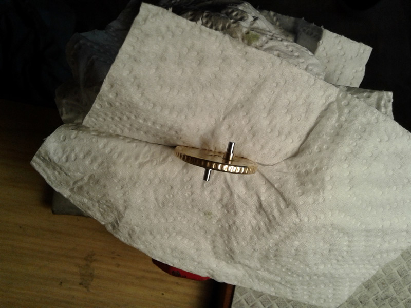

Dopo avere terminato il "Themo Pulse" mi son detto: "E ora i' che fo' ?" (si sente che son toscano ?) :D :D :D

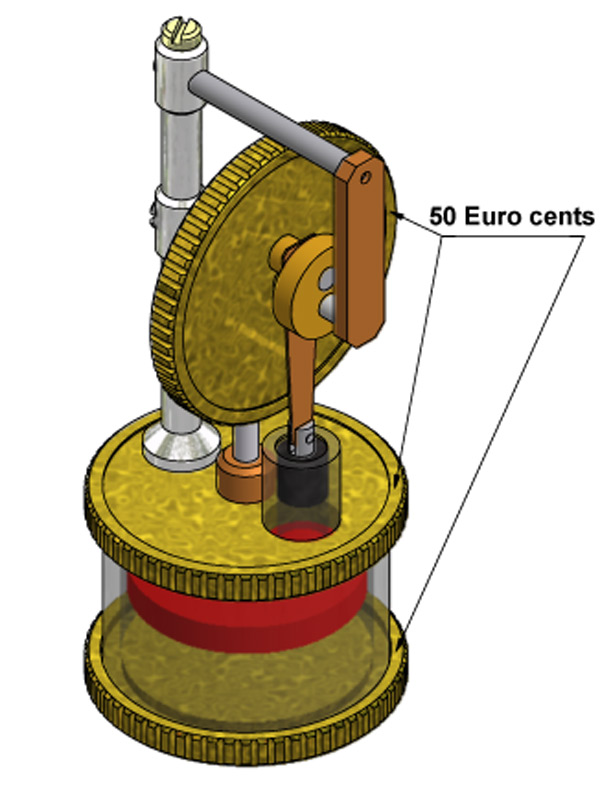

Visto le dimensioni del mio tornio ho optato per un motore di piccole dimensioni, e, innamorato delle opere di Jan Ridders, mi sono orientato sul motere a monete, e piu' precisamente sul modello "1 Euro e 50" (ne esiste anche uno chiamato "1 Euro e 20").
Ho fatto richiesta dei disegni a Jan che molto gentilmente me li ha inviati tutti e due.
Entusista del nuovo "cantiere" mi son messo subito alla ricerca del materiale, e gia' qui i primi problemi. Non riuscivo a trovare una fialetta o provetta del diametro di 22 mm. Tutte o troppo piccole o di diametro praticamente uguale alla moneta da 50 Centesimi. Bene, mi son detto, metto in moto i miei operai. Prendo moglie e figlia e........ : "IMPERATIVO !!! Trovatemi una fialetta o boccetta del diametro di 22 mm esatti !!! ". Niente.... IMPOSSIBILE. Poi la svolta, il flash.
E se usassi una moneta leggermente piu' grande ? Per farla breve mi son orientato sui vecchi 10 Franchi francesi e la fialetta in vetro che avevo era perfetta.
Dopo vari esperimenti trovati su internet per lucidare le monete (aceto, limone, bicarbonato, sale e chi piu' ne ha piu' ne metta) e' bastato un po del classico SIDOL e una spazzolatura con il dremel DREMEL dotato della spazzolina con setole che credo siano in plastica, per far tornare le monete lucide come di conio.
Qui sotto le immagini di come dovrebbe venire e lo stato di lavorazione.

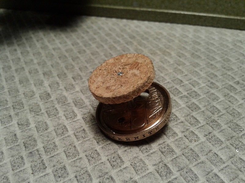

Ancora ovviamente e' tutto da incollare. Il prossimo passo sara' il dislocatore che vorrei provare a fare di sughero anziche' di balsa (ho visto che molti hanno adottato questa soluzione).
Mi chiederete: VANTAGGI ? Il sughero lo ho in casa, la balsa devo andare a cercarla.
Tanto mi sa che prima di passare all'incollaggio ho tempo di tornare sui miei passi e ascoltare i vostri consigli.

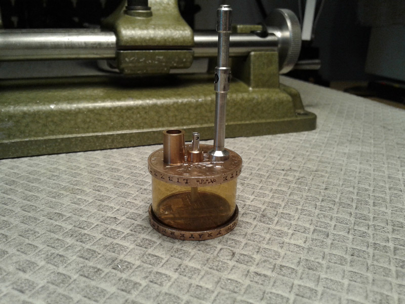

I lavori procedono e le perplessita' aumentano.
Pensavo che il peggio fosse alle spalle, ed invece mi sto rendendo conto che in questo modello le difficolta' mi seguiranno fino al termine (d'altra parte Rick mi aveva avvertito), ma io non mollo.

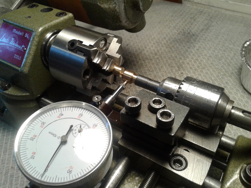

Ho ricavato il dislocatore da un tappo di sughero e l'assieme biella/dislocatore scorre a meraviglia all'interno del cilindro di vetro. Infatti se lo alzo e mollo la presa, per gravita' scivola verso il basso, segno a mio avviso che non ci sono attriti.

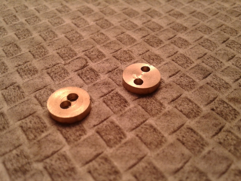

Ho poi eseguito in ottone i 2 dischetti da 8 mm. che assieme alle varie spinette in acciaio andranno a costituire l'albero motore. (foto 2 e 3).
Le difficolta' maggiori che sto incontrando sono principalmente dovute alle dimensioni dei singoli pezzi che a malapena si riescono a tenere in mano. (piccolo si, ma forse cosi' e' un po troppo). :D :D :D

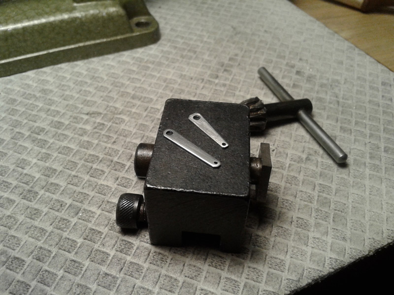

Rieccomi a scassare i gabbasisi, ma non vorrei farvi preoccupare, sono ancora vivo :D :D :D
Ieri sera ho realizzato le due bielle (anzi, biellettine ine ine ine); una non la trovavo piu', (mi era rimasta attaccata alla lima).
Mi mancano solo (si fa per dire) i vari alberini. Mi sembra di intravedere la luce in fondo al tunnel, vi prego, non spegnetela !!!

Ciao Mak64, mi sembra che tu stia facendo un ottimo lavoro che di certo condurrà ad un successo!
Posso consigliarti, avendo fatto numerosi Stirling, di curare moltissimo la "scorrevolezza" di tutto l'insieme. Non dovrà esserci il minimo impedimento al movimento in ogni fase.
Il pistone poi deve avere una ottima tenuta e scorrere perfettamente. Spesso i malfunzionamenti degli striling sono dovuti al pistone che non ha una adeguata tenuta, a parte la causa primaria che è e rimane sempre l'inceppamento del movimento complessivo.
Di solito le differenze di pressione interne che fanno girare un modello stirling sono irrisorie (di qui tutte le difficoltà) qui sono addirittura a livello "caduta di una piuma"! Quindi non va sprecato assolutamente nulla di nulla! :-)
Bravo e grazie per mostrarci la tua avventura di costruzione!
