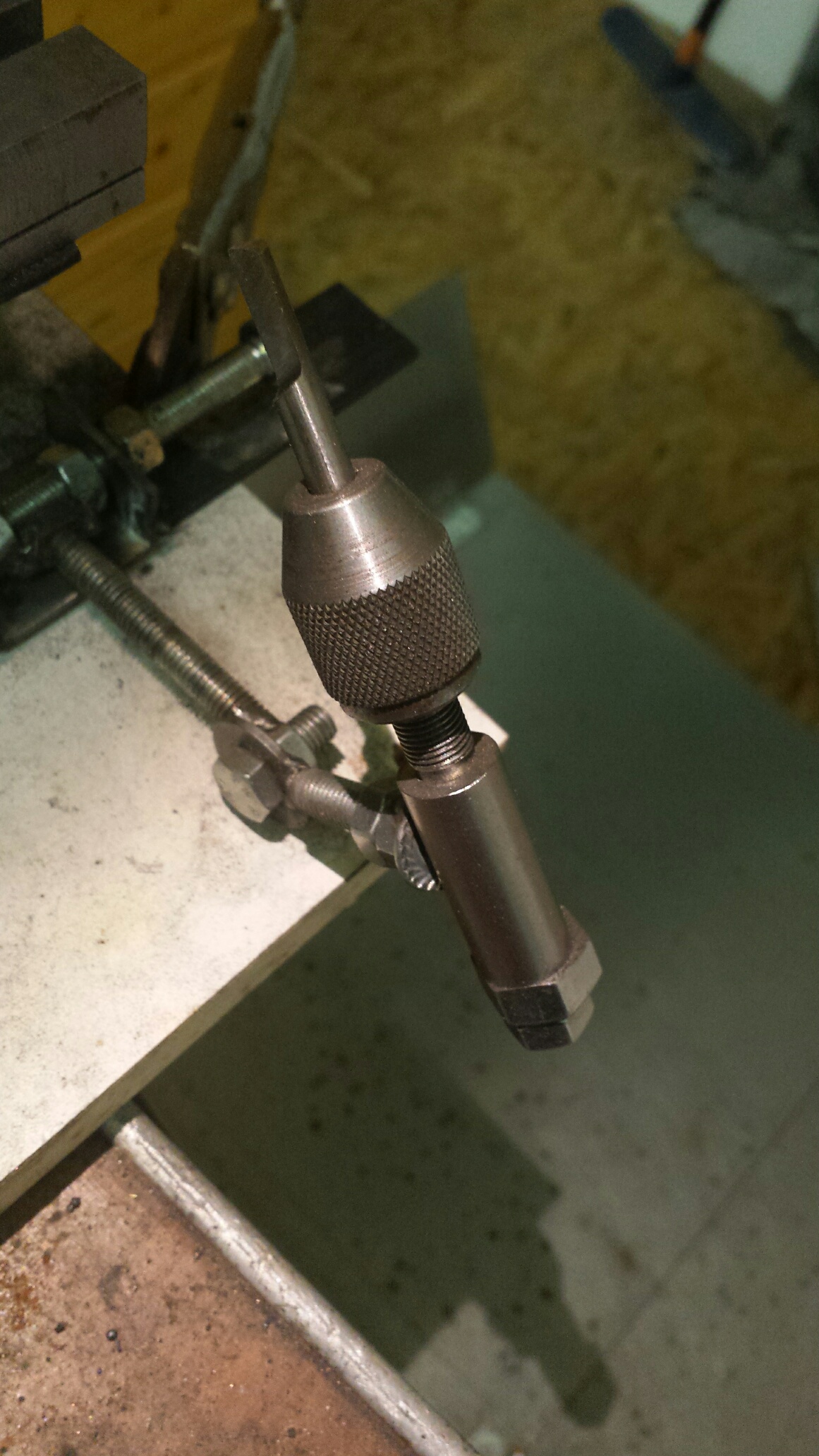

Per provare se la cosa era fattibile, ho cercato di costruire un "posizionatore" che mi permettesse di ottenere gli angoli desiderati, è venuta fuori una ...cosa... fatta con barre filettate da 8, largo uso di dadi e rondelle, con:
-- Possibilità di avanzare trasversalmente rispetto alla mola ( condizione utilissima alla partenza per molare la barretta a metà, essenziale affinchè non talloni quando la useremo.
-- possibilità di ruotare e bloccare la testa, per definire l'angolo del cono
-- possibilità di piegarsi in verticale, per definire l'angolo di spoglia
-- possibilità di movimentare avanti e indietro (da e verso la mola) del mandrino portabarretta
-- possibilità di bloccare il mandrino porta barretta per la prima parte della lavorazione (per ammezzare la barretta)
-- possibilità di sbloccare e poter ruotare il mandrino e la relativa barretta per l'operazione di creazione e affilatura.
Tutte queste cose sono state fatte con materiale da Feramiu, solo per verificare la fattiblità dell'operazione senza perdere troppo tempo. Il marchingegno non è agevole da usare, ha moltissime pecche e richiederebbe una ingegnerizzazione per ottenere uno strumento economico creabulini, visto il risultato credo ne valga la pena. Se qualcuno di voi vuole prendere in carico la cosa benvenga.
La prima operazione è stata dividere la bacchetta a metà, il "creabulini" con gli snodi tutti "dritti" e il porta bacchetta bloccato.
La testa viene messa a contatto con la mola, e viene via via svitato il bullone che sta alla base che ha il compito di translare la testa verso sinistra fino ad arrivare alla quota, in questo caso di 3 mm.
Seconda operazione:
settare sul "creabulini" gli angoli desiderati (operazione fatta con il goniometro in mano traguardando il parallelismo tra i lati del goniometro e i lati del "creabulini". Nonostante l'empirismo il bulino era molto vicino ai 60° desiderati)
Sbloccare il mandrino porta barrette, sul lato posteriore ho avvitato un dado che mi è servito come manopola per farlo ruotare.
Ora basterà ruotare di 180° in senso orario e 180° in senso antiorario facendo appoggiare la barretta alla mola, continuando fino a che il bulino non sarà formato. Raffreddare spesso con uno straccio intriso d'acqua.
Siamo arrivati al fondo, togliere il bulino dal mandrino e con un colpetto leggero leggero e poi ancora leggero di mola creare i 3° sulla punta.
Speriamo che le foto siano un po' più esplicative del mio racconto.
