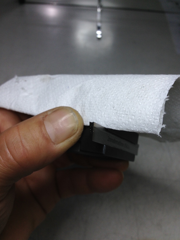

Ciao amici.Proprio ieri mi è stato consegnato dal corriere un utensile troncatore che ho acquistato in rete un po' di giorni fa'.Dalle foto che ho visto al momento dell'acquisto,mi sembrava che avesse un profilo a T e invece sorpresa.Ora secondo voi la parte superiore della lama,la devo lasciare così o gli creo il tipico raggio della mola?

Ciao Antonio,
se vai a dare un'occhiata a:
"I nostri lavori --> Supporto troncatore per tornio" in seconda pagina, Glob ne ha acquistato uno identico e ne parla diffusamente.
Dovresti lasciarlo così com'è.

Post Re: Strano troncatore
il: March 22, 2015, 20:43
Ciao Antonio,
in effetti va lasciato così come è: la curvatura superiore serve come "rompi trucioli", almeno a detta della Chronos dove li ho acquistati. Se guardi le foto che ho postato tempo addietro io ho ovviato alla mancanza dell'angolo superiore di spoglia inclinando tutto il ferro: taglia che è una meraviglia e lo alterno ad altri troncatori (anche più sottili) al variare dei lavori in corso.
