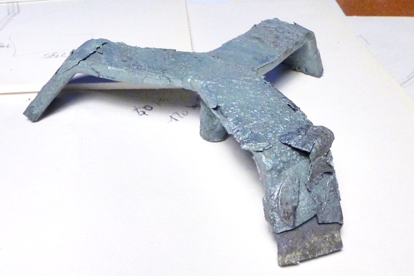

vi ricordate il treppiede che usavo nella fornace per sollevare il crogiolo? Ho deciso di sostituirlo con un disco di mattone refrattario
Anche se il treppiedi permette alla fiamma di lambire anche sul fondo del crogiolo con un'ottima efficienza purtroppo a dei difetti:
- Una durata limitata per sfogliamento ed un certo impegno per realizzarne un'altro
- Si deforma non fornendo una base di appoggio perfettamente livellata provocando una pericolosa inclinazione del crogiolo
- Se il crogiolo si sposta è molto difficoltoso ricentraro
Un'altra soluzione è usare come piedistallo un disco di mattone refrattario su un letto di sabbia silicea questo ha i suoi vantaggi:
- Piu facile da realizzare
- Non si sfoglia e non si deforma
- Ha una superficie liscia e sempre livellata che ti permette di spostare facilmente il crogiolo
- La sabbia non permette ad eventuali cadute di metallo fuso di attaccarsi tenacemente al fondo costringendo a rompere lo stesso per rimuovere il metallo

Dimenticavo la foto del disco
