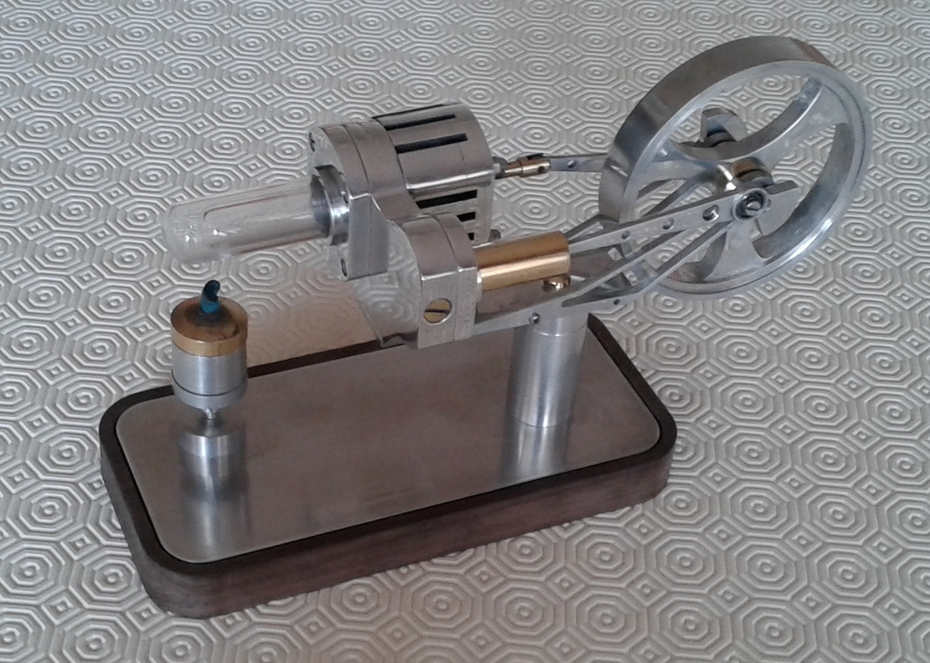

Ciao a tutti,
ho voluto esordire nel mondo dei motori stirling con questa replica che era tanto che avevo in testa.
Non si tratta esattamente di una replica perché ho cambiato i supporti e la basetta perché erano per il mio gusto un pò troppo "barocchi".
Invece ammetto che non utilizzo la candelina come nell'originale perché il motore non è altrettanto preciso e scorrevole e girerebbe troppo piano.
Il dissipatore del dislocatore ho dovuto farlo così perché il mio tornietto non digerisce molto la troncatura su diametri importanti (due pollici).
Infine, il cilindro di potenza non è in vetro perché la provetta che avevo non era abbastanza cilindrica e il pistone (in grafite) non si adattava.
Non è stato facile per me, i pezzi sono molti e alcuni anche abbastanza grandi quindi ci ho messo un sacco di tempo a fare il tutto (un paio di mesi!).
Però sono molto soddisfatto del risultato, che dal vivo rende ancora di più che non in foto.
Spero vi piaccia!
Andrea

Piccolo quesito se mi posso permettere;
le parti curve tipo razze del volano base del motore etc.,
sono realizzate con macchine a controllo numerico o con sapiente uso della lima?
Scusa la mia ignoranza, ma in questo campo sono veramente a digiuno.
Ciao federico

per il volano ed altre parti, ebbene no, non le ho realizzato a mano con sapiente utilizzo della lima (magari, sarebbe veramente un'arte!!) ma con la CNC.
Nel frattempo ho messo un altro video su youtube che si vede meglio grazie ad uno sfondo più scuro.
buona visione!
