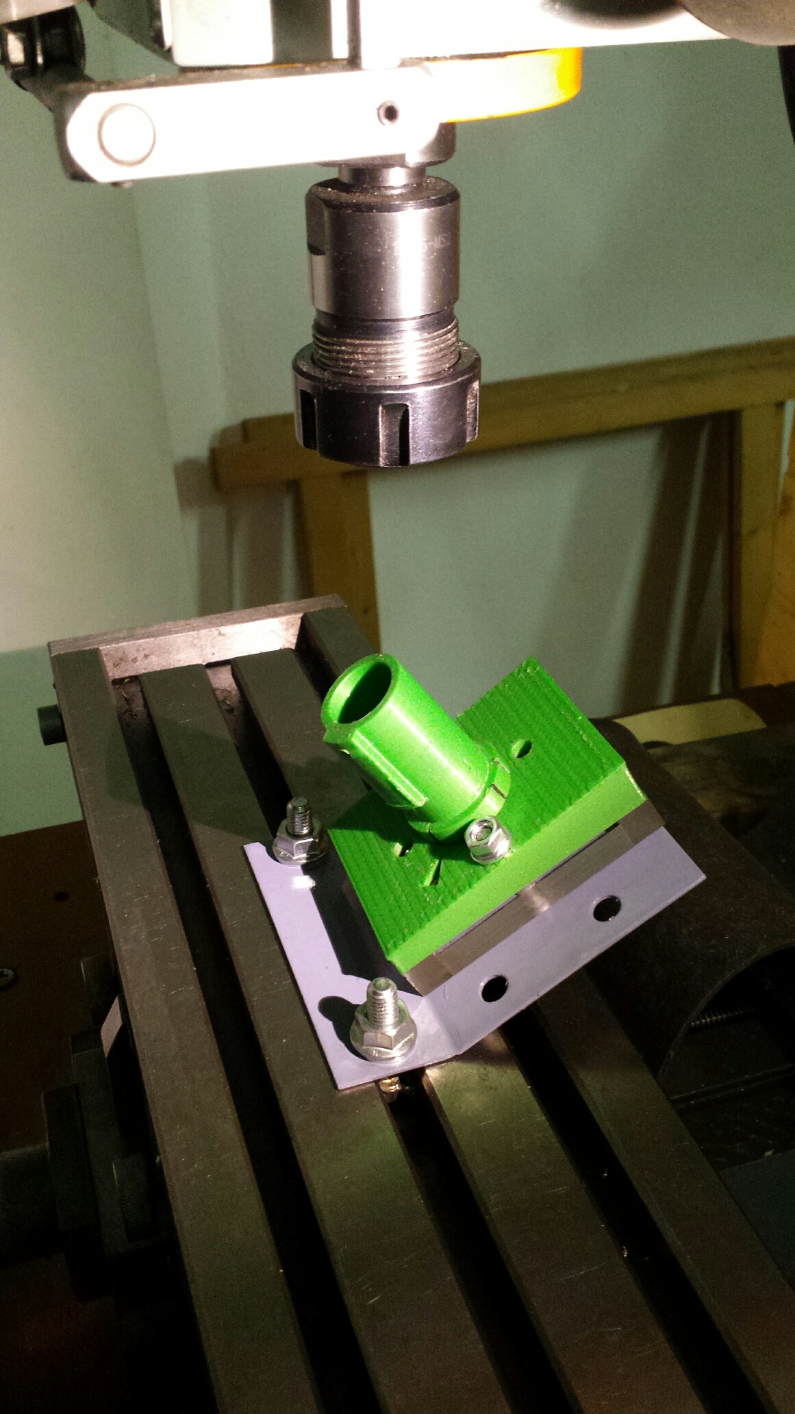

Non possiedo ,ancora, una stampante 3d, ma non ho alcuna pregiudiziale sugli oggetti prodotti con questa tecnologia. Incuriosito, non avevo ancora mai visto nulla di stampato in pla ed il mio primo incontro, in questo senso, è stato con l'affila frese di Rick. Come già dichiarato in un post, il passo successivo è stato trovare il modo di ricavare i 2 gradi senza agire sulla testa della fresatrice, la terza cosa era riprodurre uno dei blocchetti di Stivenson per avere disponibili i 30 gradi utilizzabili per ottenere l'angolo di spoglia. Da qui il titolo RickMarioStiVenson. :D

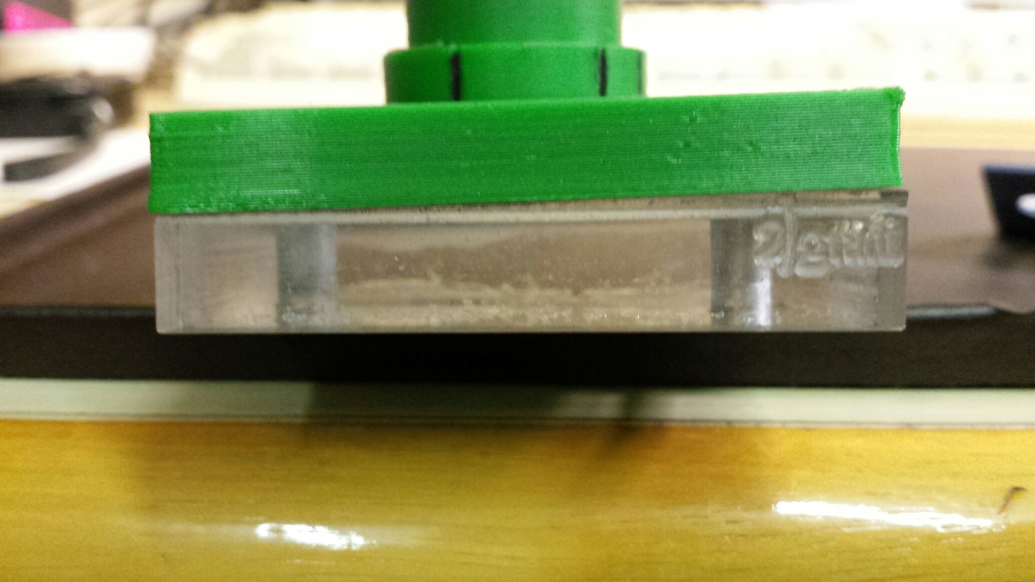

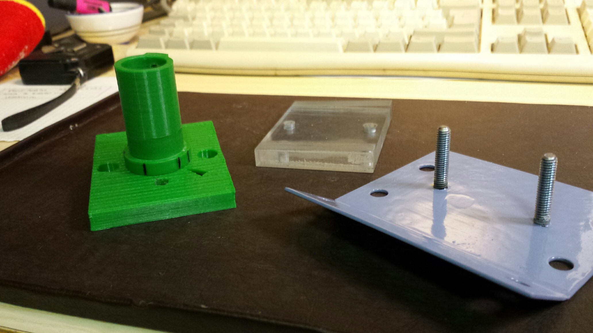

Nella foto 1 potete vedere che l'oggetto è composto da 3 parti:
- stampa in 3d
- plexi lavorato con la cnc per ottenere i 2 gradi
- lamiera da 2 mm piegata a 30 gradi, volgarissima carpenteria metallica ;) .
Un bel panino e otteniamo l'oggetto completo.
Nella foto 3 il montaggio sulla tavola a croce.
Mancano ancora i portafrese, il bloccaggio del divisore ed il collaudo. Alla prossima puntata.

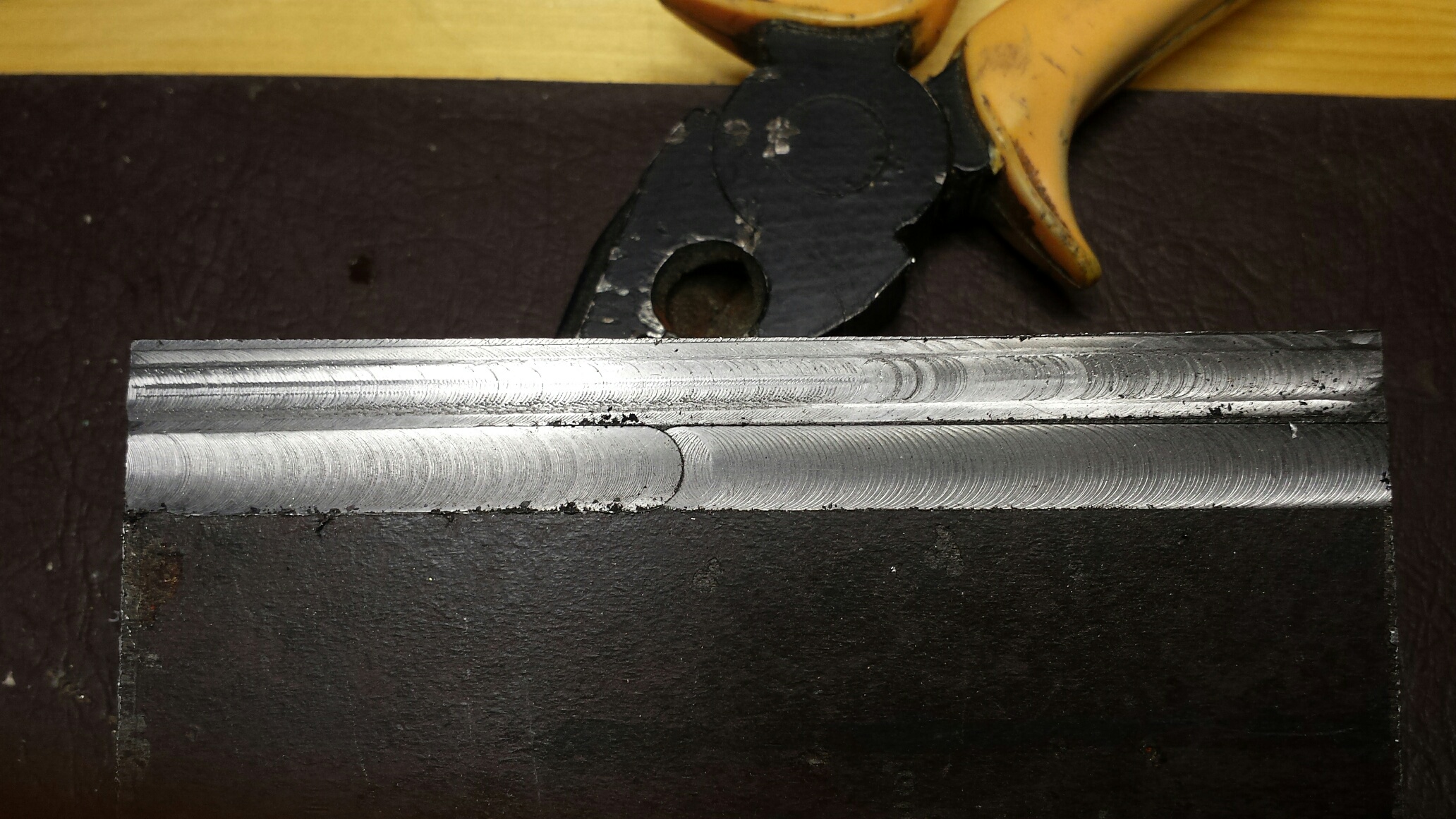

ho fatto qualche prova ed ho tirato qualche conclusione, l'angolo di 30 gradi posteriore è eccessivo, ho misurato alcune frese a 2 taglienti intonse e posteriormente hanno un angolo di 15 - 20 gradi. Qua chiedo a lumi, sul perchè le frese commerciali abbiano questa molatura nella parte posteriore ed a cosa possa servire.
La lamiera da 2 millimetri per ricavare quest'angolo è sottodimensionata, flette un pochino.
Il "panino" ottenuto con la parte stampata di Rick e la parte in plexy per aggiungere i 2 gradi d'inclinazione laterale mi pare funzionare, dalla 2a prova di fresatura, non si notano segni di tallonamento. Sullo stesso pezzo di prova (ferraccio) ci sono 2 fresature parallele, la prima non è da tenere in considerazione, la seconda è divisa in due parti (concorde e discorde) ed è il test finale di riferimento..

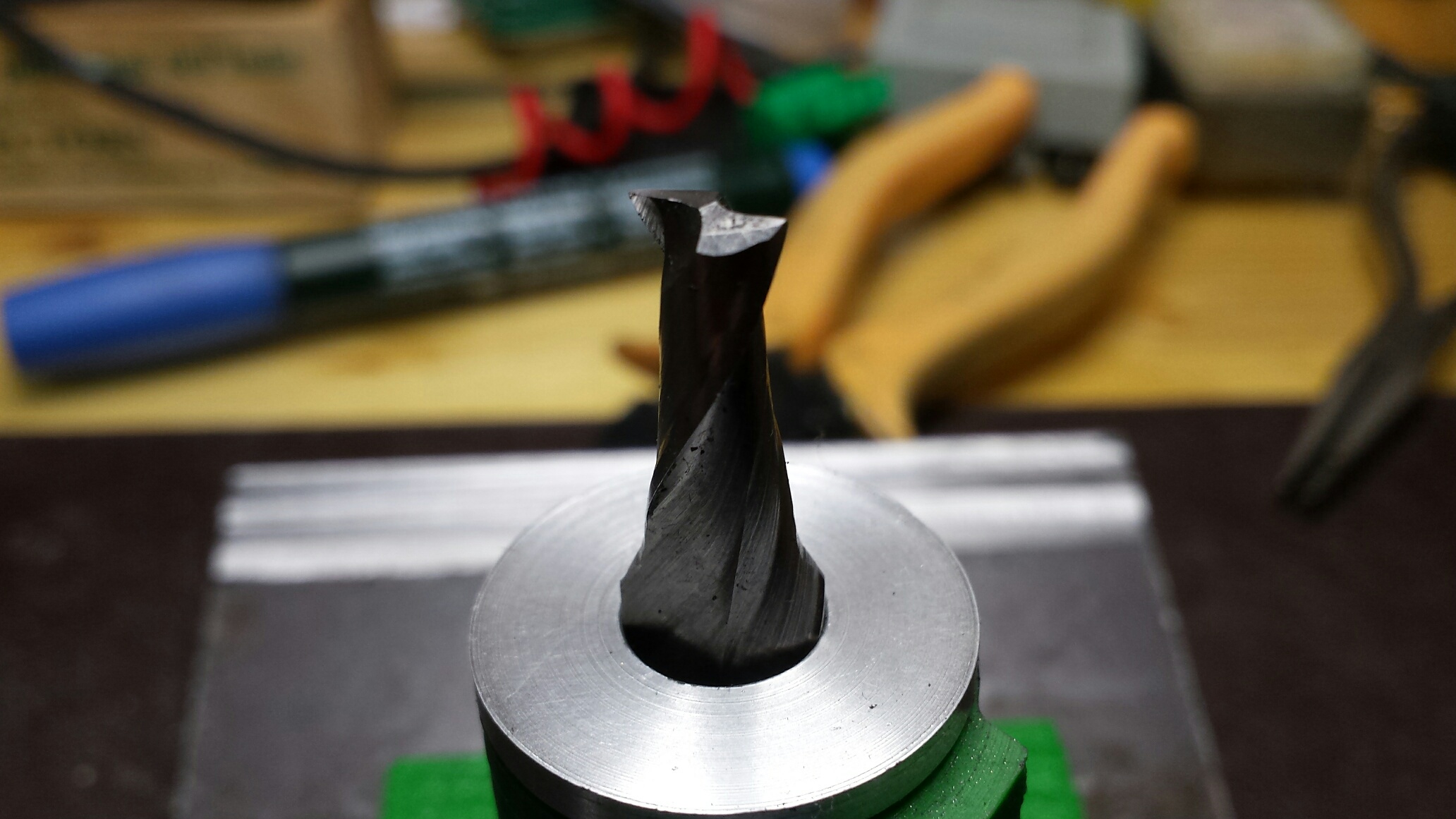

Considerando che la fresa sottoposta a tortura :D era monca di un dente non posso che essere soddisfatto.
Allego un paio di foto, di come è la ex monca e della prova di fresatura.
