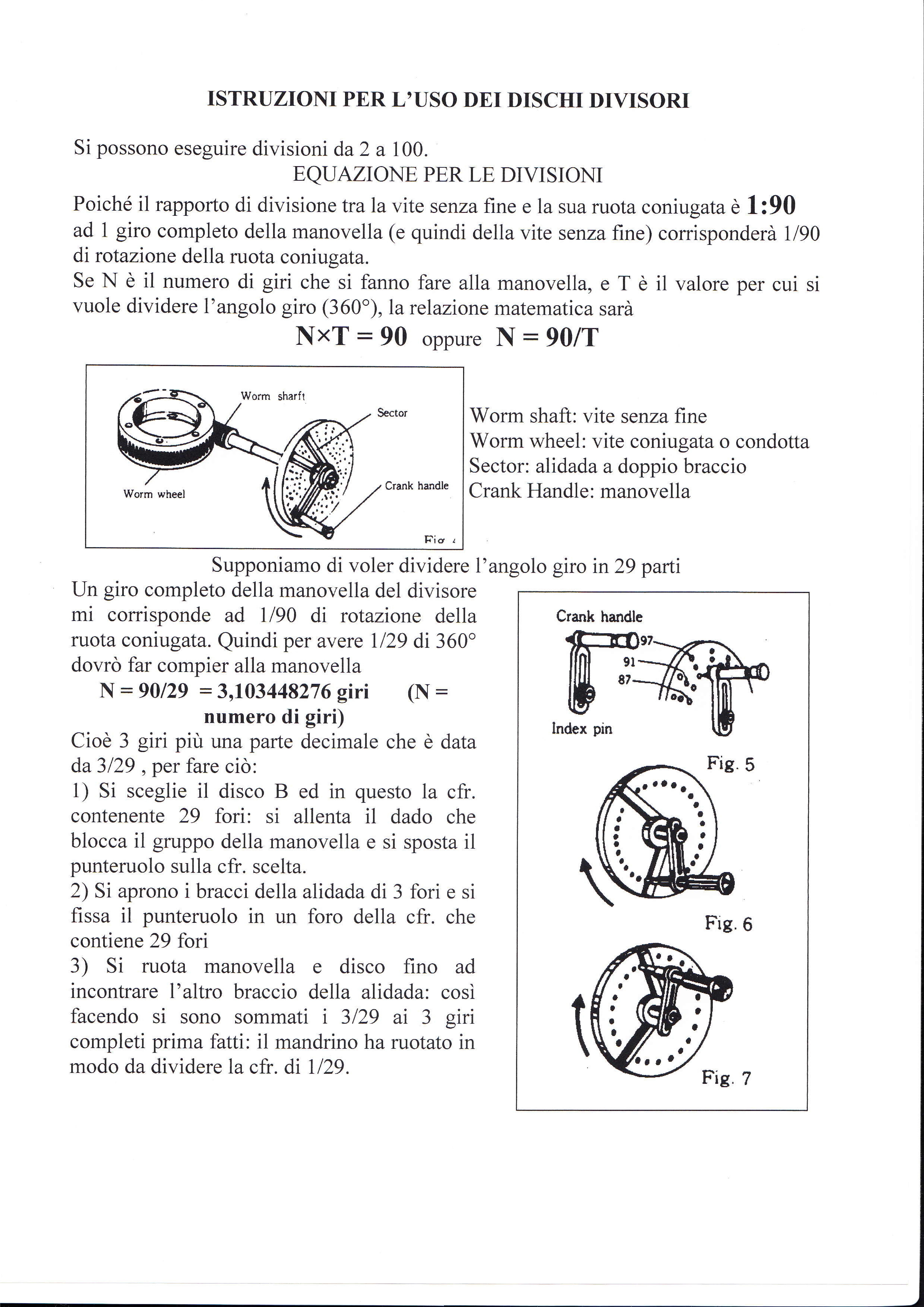

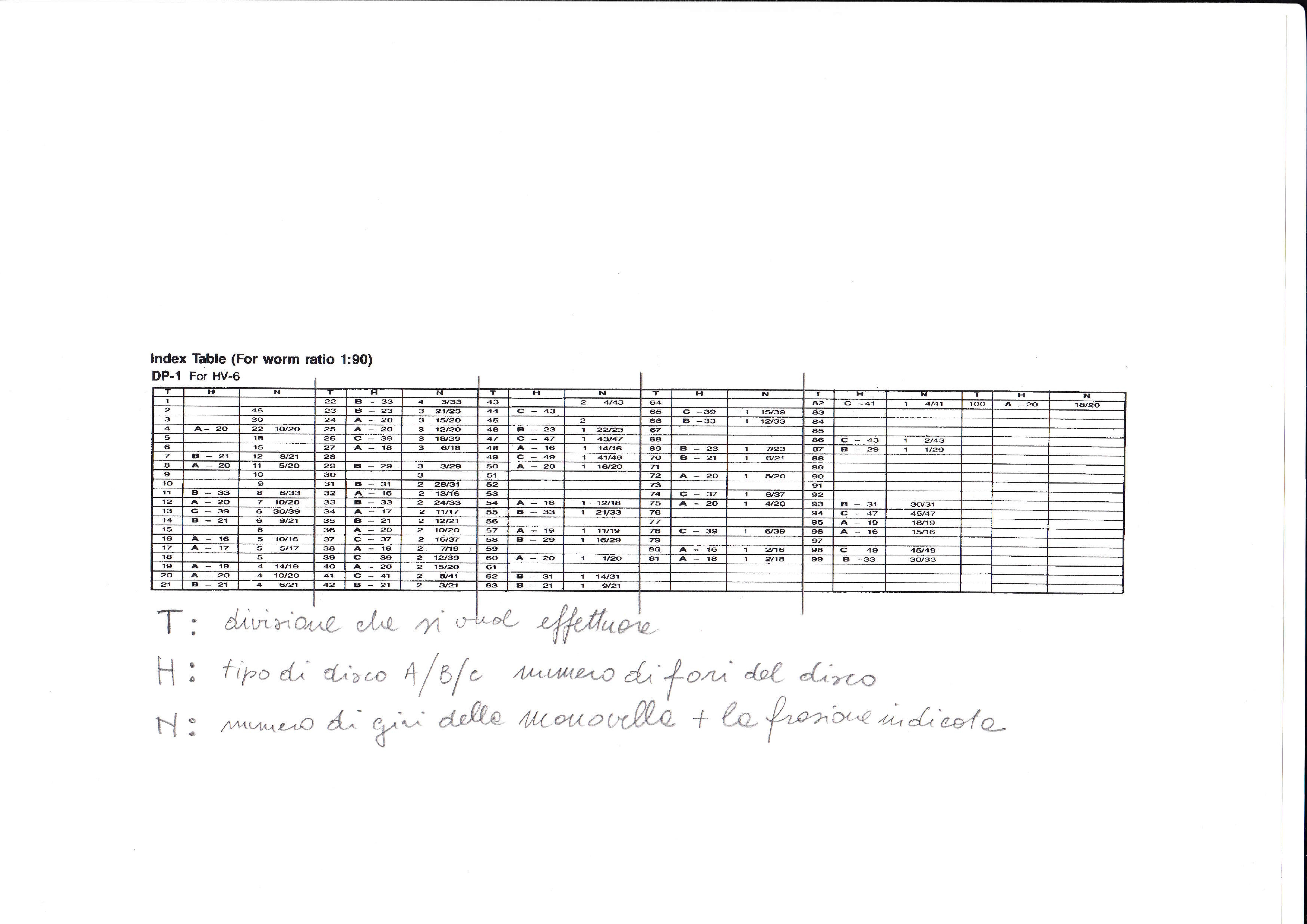

Ciao a tutti,
riprovo a riprodurre le istruzioni per il Vertex HV6.
Sembrerebbe che abbia funzionato, adesso faccio "inserisci" e vediamo cosa viene fuori 8O :|
Post Re: divisore,o tavola a dividere
il: April 22, 2015, 11:43
Sono ancora io,
a parte il fatto che il processo di caricamento è stato lungo, comunque la prima pagina si legge abbastanza bene, la seconda purtroppo no, tuttavia è propria della HV6, per cui se uno ha questo tipo di tavola ha anche la tabella relativa ai dischi da scegliere per improntare una divisione. Volevo aggiungere che se calcolate la divisione 3/29 il risultato sarà proprio la parte decimale prima trovata :D . Spero di non avervi indotto in confusione ;)
Saluti, Giuseppe.
