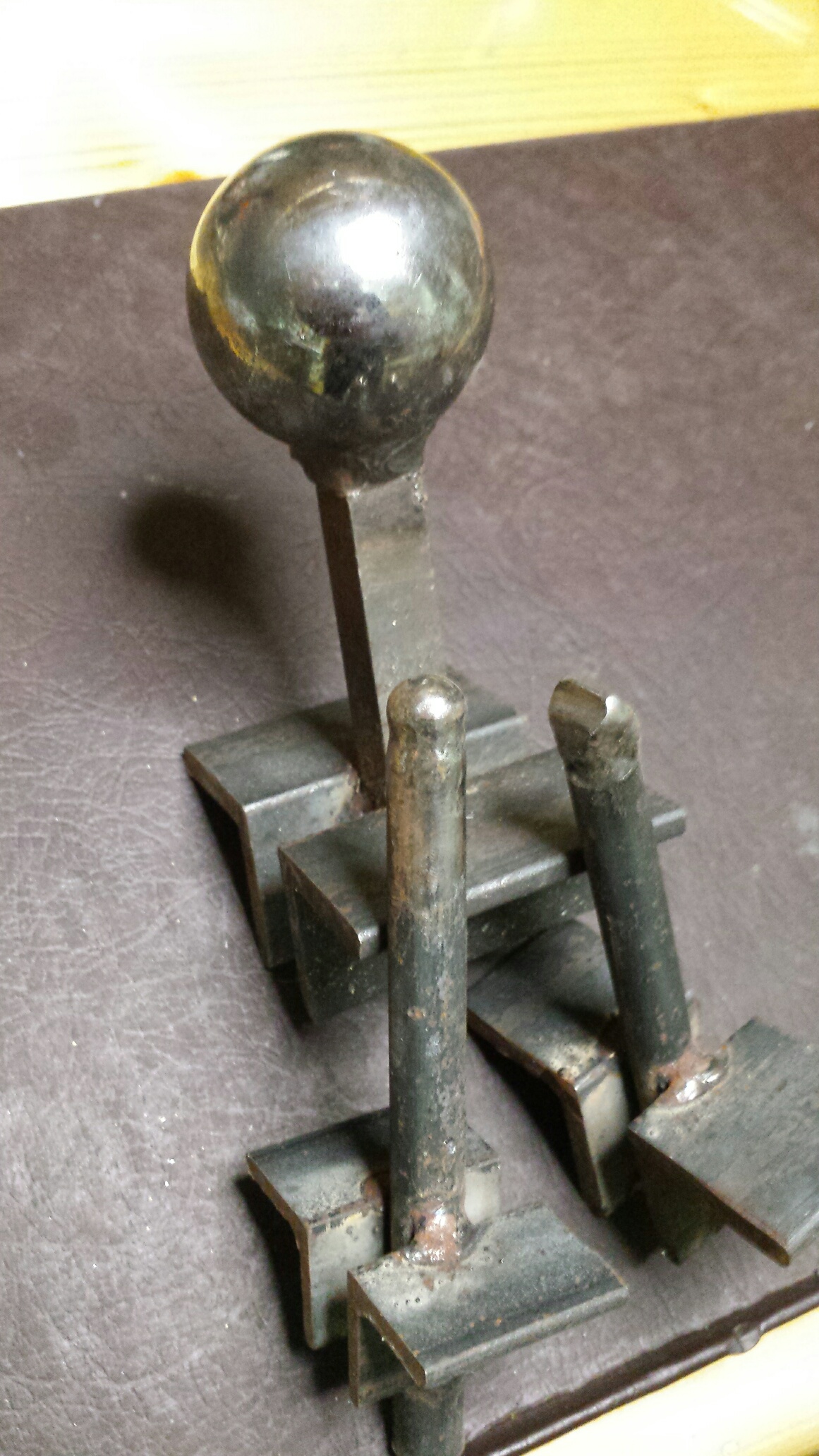

Alcuni "battitori" non so se si chiamano proprio così, sono delle forme sulle quali è possibile "battere" delle lamiera aiutandoci a darle la forma voluta. Ve ne presento 3, rispettivamente
- Sfera grossa
- Sfera piccola
- Per risvolto

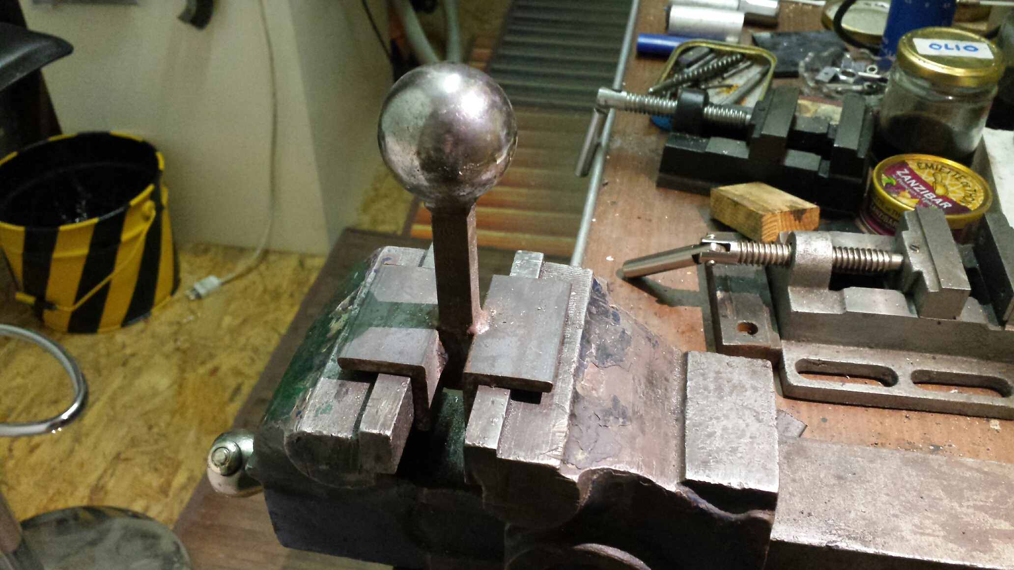

Dalle prime foto si può notare la forma che sostiene i "battitori" è fatta in modo da poter essere trattenuta dalla morsa, non avendo io un'incudine seria ho dovuto usare la morsa come supporto.
Avremo bisogno di un po' (poca) lamiera di ferro, ritagli da 0.4 - 0.5 mm di spessore e di un "martello a palla"
Dalla luce che immagino abbiate negli occhi capisco che avete intuito che il gioco consiste nel colpire la lamiera appoggiata sul battitore con il martello, cercando, colpo dopo colpo, cambiando il battitore quando riteniamo occorra, di sagomare la lamiera secondo i nostri voleri 8O .

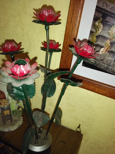

Comunque non vi si può proprio nascondere nulla.... va bene, sveliamo l'arcano, al termine di queste povere e scarne note potrete donare alla vostra meccanica (o alle amiche della meccanica) una rosa in ferro battuto. Se mi si consente, con un pizzico di orgoglio : una bellissima rosa artistica in ferro battuto ! :D

Per mettervi un po' di acquolina in bocca inserisco anche l'immagine della rosa finita.

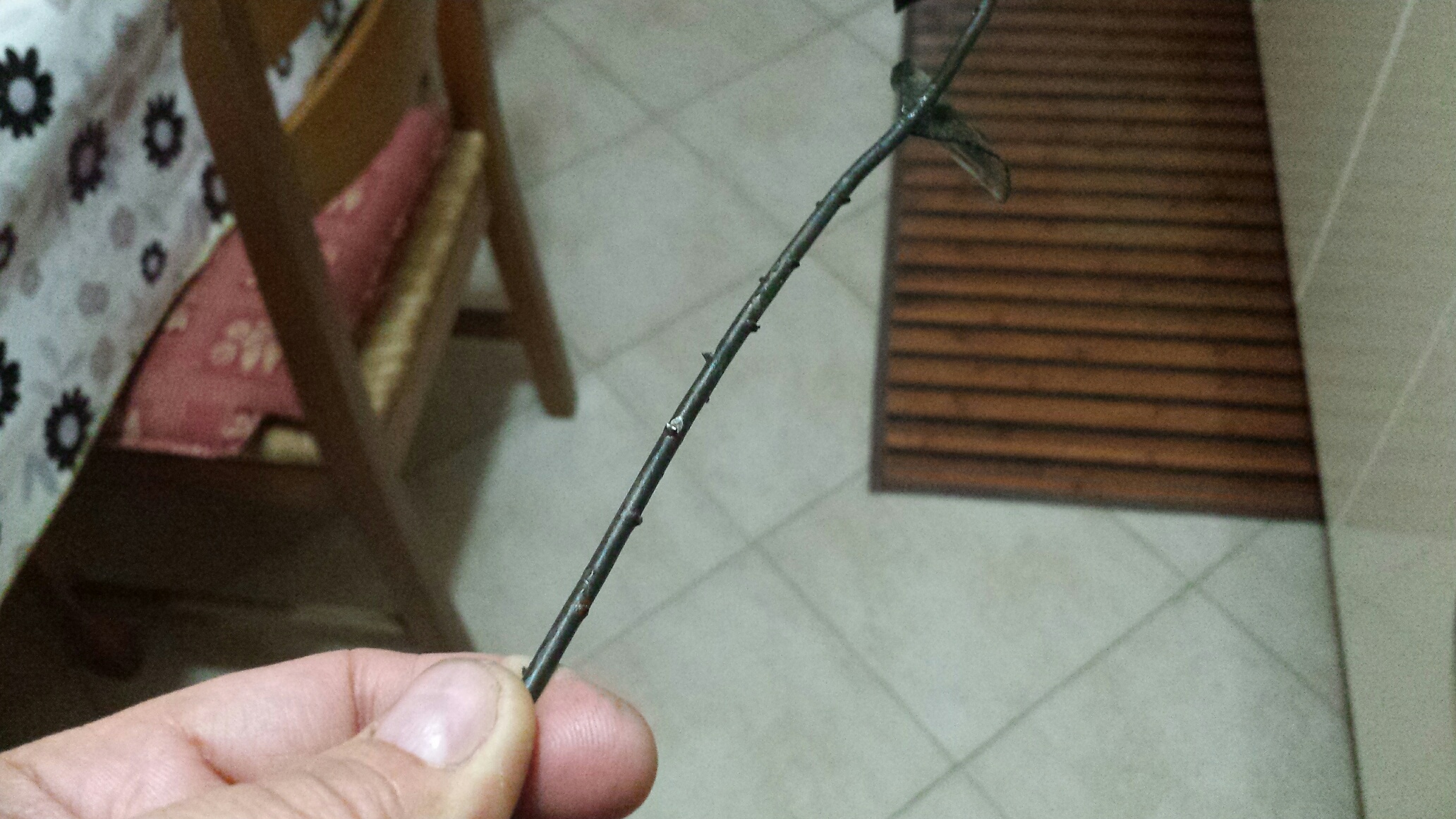

Guardate nei vostri cassetti, ritroverete senz'altro un vecchio scalpello in disuso, molatelo. affilatelo e dopo aver fermato il gambo nella morsa intagliate le spine con lo scalpello appena affilato. Ora non vi rimanne che incurvare il gambo per dare un aspetto armonico al fiore e scegliere se verniciarlo, brunirlo, colorarlo, fate un po voi, oramai il più è fatto.
Allego la foto delle spine.

Ciao, se non ci fosse tutta la spiegazione l'immagine sopra documenta una mano che tiene un gambo di rosa VERO.
