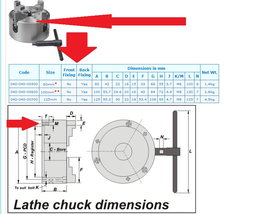

Vorrei acquistare un mandrino da 100 mm a 4 griffe indipendenti per un tornio optimum 210 x 320. Attualmente è montato un 3 griffe autocentrante con attacco a tre viti, volevo chiedervi se esiste il mandrino in oggetto ( 4 griffe indipendenti ) con attacco a 3 viti, perché in fiera a Busto Arsizio mi hanno detto che i mandrini a 3 griffe hanno 3 viti di attacco mentre quella a 4 griffe hanno 4 viti pertanto è necessaria una flangia per adattarlo da 4 a tre viti.... è vero ?????

Ciao, alla prima domanda ti rimando come esempio al seguente link:
http://www.arceurotrade.co.uk/Catalogue/Chucks/Lathe-Chuck-Backplates

Ho visto i link che mi hai mandato e guardando il disegno del mandrino da 100 a 4 griffe indipendenti ( codice 040-040-00600 ) sembra che non abbia bisogno della backplate di adattamento perché l'attacco e a tre viti. Mi confermi che è così ?

Ciao, il mandrino che mi hai menzionato però non ha i fori passanti, il tuo li ha?

Quello a 3 griffe attualmente installato ha 3 prigionieri nel mandrino che passano sulla flangia dell'albero e vanno avvitati con tre dadi + rondelle.
