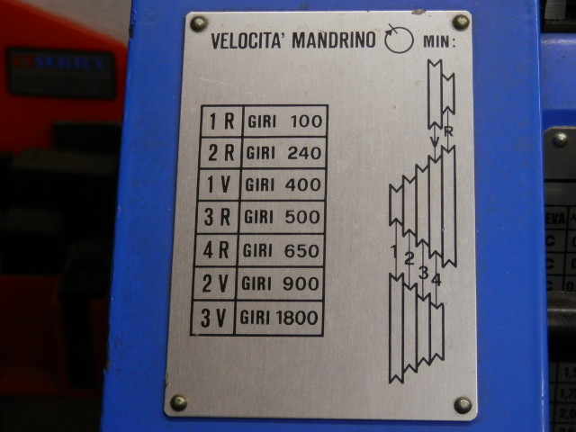

Ciao Paolo, sono ancora io.
Cominciamo dalla prima foto: velocità di rotazione del mandrino: come puoi vedere sono 7 e sono selezionabili agendo sulle sole pulegge: gli ingranaggi non c'entrano.
Le prime due pulegge, in alto, sono quelle collegate direttamente al motore: sono indicate con le lettere R e V; le altre hanno dei numeri: 1, 2, 3, 4. A seconda di come le colleghi puoi ottenere le varie velocità di rotazione del fuso indicate nella tabella.
Esempio: prima cinghia su R e seconda cinghia su 4: ottieni la combinazione 4R che corrisponde a 650 giri/minuto.
Come fare per spostare le cinghie? 1) apri lo sportello laterale e allenta il dado esagonale che blocca il motore, muovi la leva posteriore verso di te e così le cinghie si allenteranno,2) scegli la velocità che ritieni opportuna, 3)riporta la leva in posizione originale cercando di non tendere troppo le cinghie: sono tese giuste quando pogiando un dito su di esse si avverte una debole flessione.

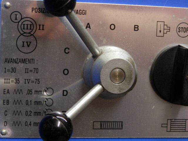

Passiamo ora agli avanzamenti del carro: ci sono due leve: una interna che il manuale chiama "leva 3" ed una esterna "leva 4". A seconda di come le muovi ottieni i vari "avanzamenti". La leva 3 (interna) ha a disposizione due posizioni A e B . Quella che sembra una lettera centrale è in realtà uno zero, non una "O".La "O" è una posizione neutra. La leva 4 (esterna) ha tre posizioni possibili: partendo dal basso "E", "D", zero, "C". Gli avanzamenti sono quelli riportati in tabella. La serie di ingranaggi base che permettono questi avanzamenti sono visibili nella tabella stessa e sono la seri di ingranaggi originale: I=30 denti, II= 70, III= 35, IV = 75. . Con questa serie di ruote si hanno gli avanzamenti descritti in tabella.
Esempio: nella mia foto le leve sono così posizionate: leva 3 (interna) posizione "A"; leva 4 (esterna)posizione "E": combinazione "EA", avanzamento per giro = 0,05 mm..

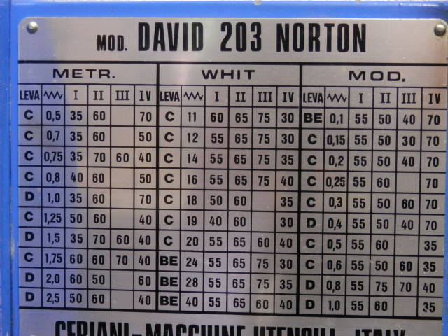

Se si cambiano gli ingranaggi originali evidentemente si cambierà la velocità di avanzamento del carro: ciò viene sfruttato per fare le filettature.
Nella seconda foto ci sono i possibili modi di avanzamento per i vari tipi di filettature: metrica, inglese, a modulo. Hai di che sbizzarrirti: ogni ruota della testa di cavallo porta inciso il n° di denti: allenta la manopola esterna e svita le viti della testa di cavallo: prendi nota di dove inizi: quando rimonti il tutto devi andare al contrario.
Da ultimo: il manuale fornitomi con il tornio ha una unica pagina (una facciata) dedicato al cambio degli ingranaggi, quindi non perdi nulla se non lo hai; in ogni caso lo puoi richiedere a Ceriani stesso.
