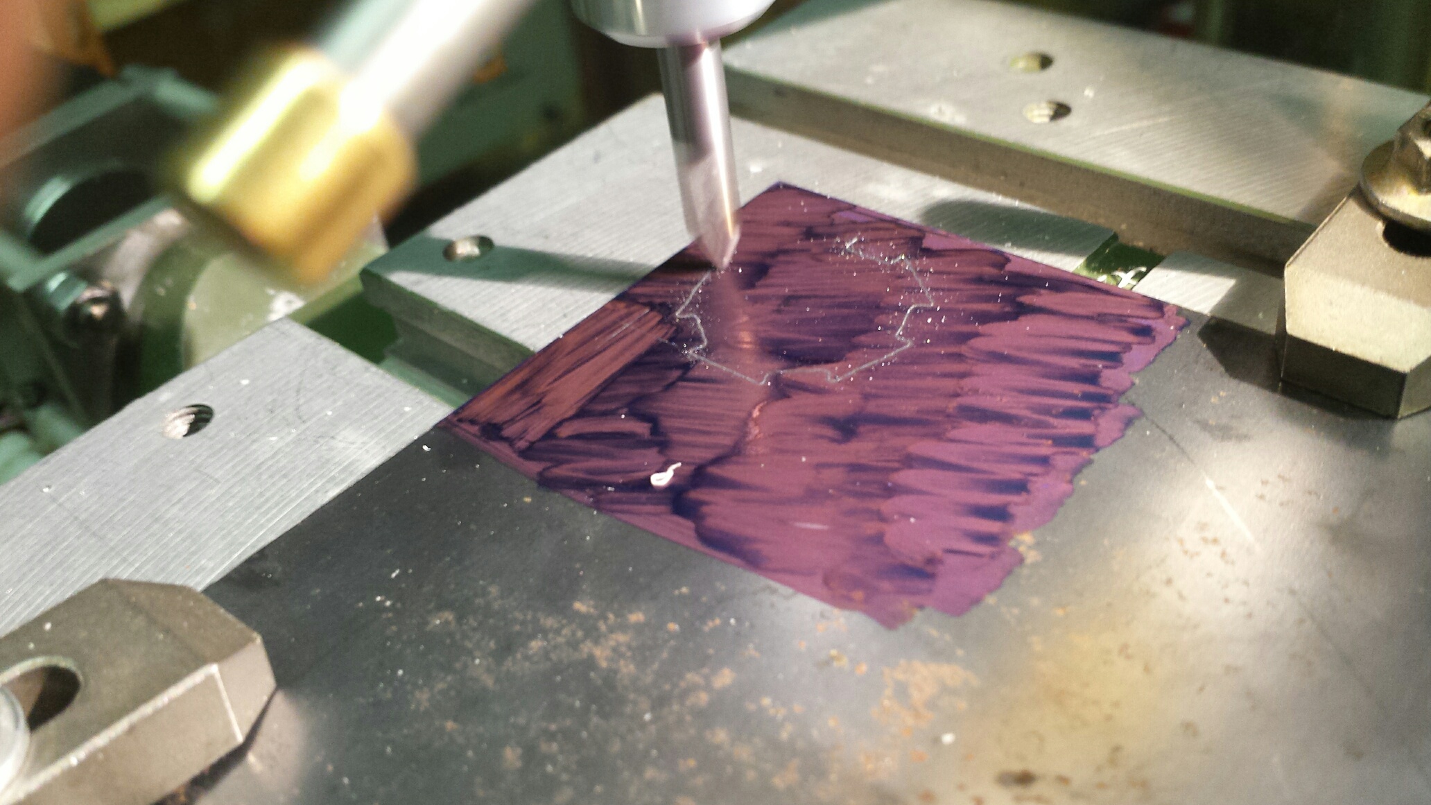

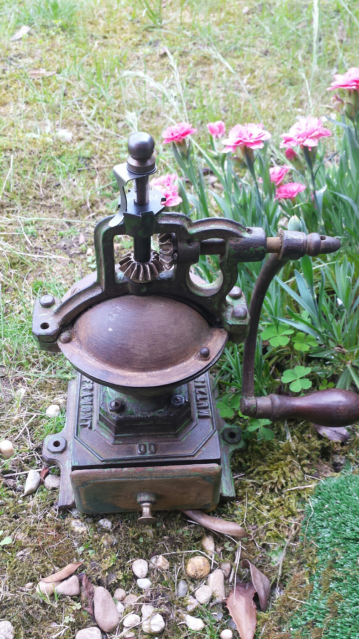

Sono stato e sarò un po' impegnato, come tutti gli anni, con la bella stagione. Tiro giù dal chiodo il decespugliatore, attrezzi affini e riconsegno le mie braccia ....rubate.... all'agricoltura. :D Ma ... sono stato con piacere "acchiappato" dal mio amico collezionista di cose vecchie. Un altro macinino è caduto sotto le mie grinfie. Ho dovuto rifare l'albero verticale qualche distanziale per il fissaggio della macina, la ghiera con il suo fermo per la regolazione della granitura. Questa premessa serve per inquadrare il tipo di "abuso" la ghiera in questione è ricavata da una piastra di ferro che si sviluppa intorno ad un pentagono, ha 5 scansi nei quali può alloggiare il fermo. Non avevo nessuna voglia di mettermi a tracciare sul metallo questo pezzo. La solita lampadina si è accesa ... e una vocina mi sussurrò "usaaaa la cnciiii". ;)
Semplice, dopo aver disegnato il pezzo con il solito cad ho demandato la tracciatura, con una incisione leggera, alla mia fresatrice.
Ho risparmiato tempo, il lavoro è venuto bene e mi rimane il file per il prossimo macinino (che sono sicuro arriverà).
Come al solito vi faccio vedere tutto, anche il prodotto finito.

Bel restauro/ricostruzione , la vocina non è riuscita a spingerti a fare anche la fresata totale?

Fino ad ora con la cnc ho fresato solo materiale "morbido", rame, alluminio, ottone, plexy. Ho notato che il ferro, non so se il termine è corretto, ma può rendere l'idea, tende a piantare la fresa. Le fresette da 2 mm si rompono anche a bassa velocità di avanzamento. Quelle da 4 perdono l'affilatura, almeno le mie, abbastanza in fretta. Non ho ancora il completo dominio del mezzo ma gli esperimenti continuano. Poi è abbastanza comodo avere il pezzo tracciato, usare la bf16 sognando di essere il capitano Nemo mentre gira i volantini per guidare il suo Nautilus in battaglia.
