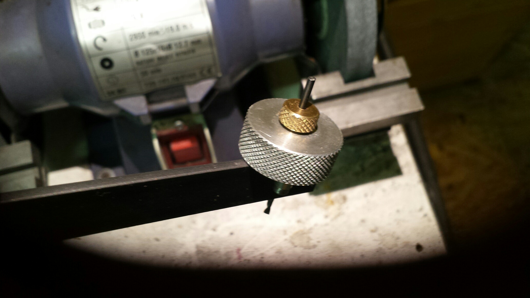

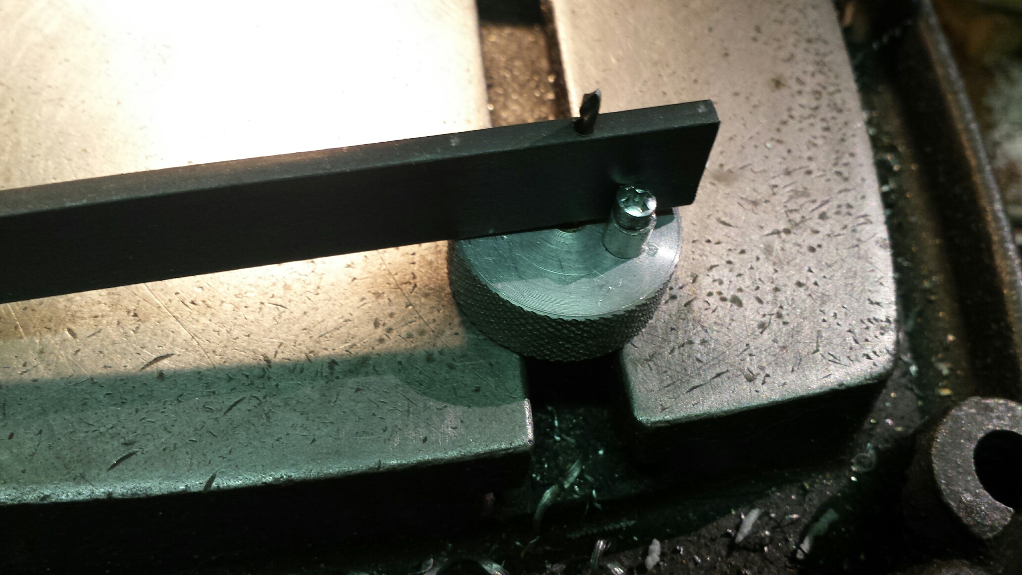

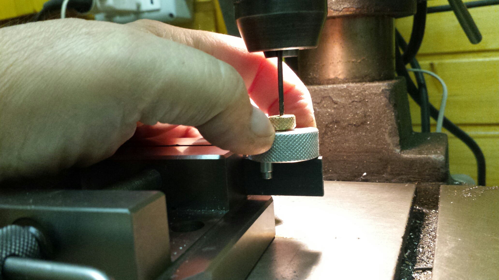

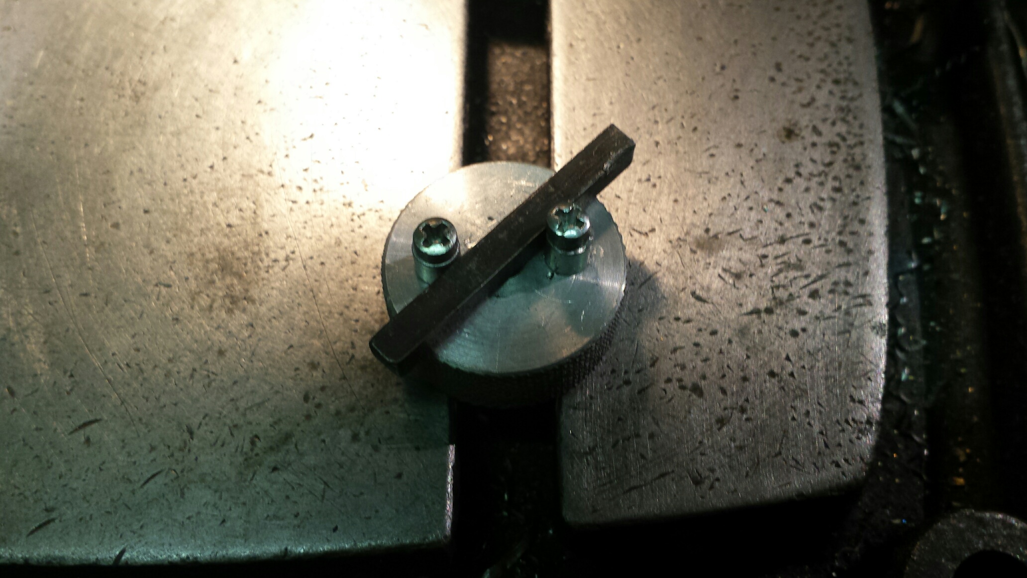

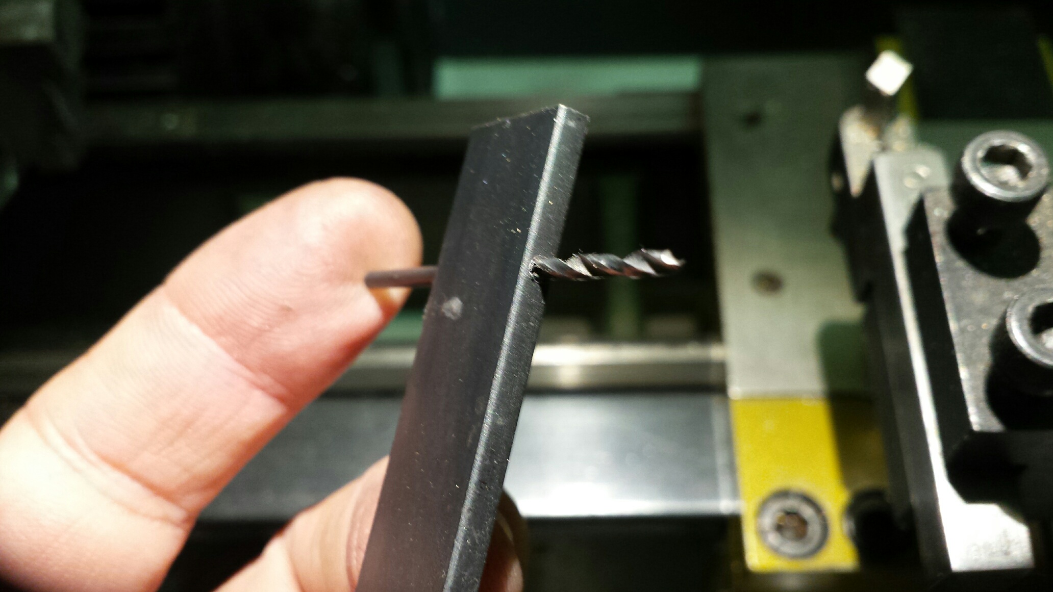

La missione di questo 'personalissimo contest' era trovare un modo e di fare il relativo attrezzino per forare nella mezzeria di un parallelepipedo rendendone possibile la costruzione anche a coloro che non dispongono di molte attrezzature.
Con tutte le limitazioni del caso penso di aver estratto il 'cappello dal coniglio' :D , non per originalità ma per semplicità. ;)
Siccome non mi piace buttare nulla ho riutilizzato parte del primo centratore (quello rotondo), tolto le barrette ruotanti e sostituite con dei cilindretti fissi e.....FINITO. 8O
Per utilizzarlo basterà sistemarlo 'a cavallo' del parallelepipedo da forare, ruotare il centratore (non importa se verso destra o verso sinistra) e tenendolo in posizione contro la barretta con 2 dita inziate a forare. Una volta che il foro è iniziato togliete il centratore e proseguite a forare.
Per dimostrare la bontà del sistema ho provato a forare di costa una piattina da 3 mm larga 30 mm con una punta da 2 mm, il risultato ha stupito anche me e ve lo mostro.
Tutto è perfettibile, ma ho solo voluto dimostrare che la fantasia è un potente utensile personale, ci permette di raggiungere risultati che non pensavamo di raggiungere con mezzi poveri e alla portata.
Allego come sempre qualche immagine esplicativa.

Bravo Mario,
queste immagini/risultati mettono in risalto la tua capacità di toglierti dagli impicci comunque e sempre ;-)
Si può pensare di fare altri fori alla base del tuo centratore? per abbracciare anche diametri più gossi?
Complimenti per la tua realizzazzione. Marco.
P.S. il sistema è coperto da diritti o si può copiare senza tanti problemi!?!?! :-) :-)
Post Re: Colpo di scena, dima per forature trasversali V_2.0
il: June 22, 2015, 21:47
Copiate a piene mani senza problemi.... lo faccio anch'io...... se vogliamo forare un parallepipedo più largo allargheremo gli interassi dei 2 cilindretti.

Ciao a tutti!
Proseguendo nel mio improvvisato ruolo di avvocato del diavolo devo dire che anche questa volta la cosa non convince :-) Rispettando sempre l'impegno e la volontà di condivisione ovviamente a cui va sempre il mio plauso.
La rotta è sempre quella già battuta...come per le Indie del precedente :-) .. e ci mancherebbe che un centratore, sullo stesso principio del parallelogrammo, non centrasse i parallelepipedi! :-) E' abbastanza lapalissiano.
Quello che non ho capito è il perchè tu abbia messo i cilindretti sostituendo i quadrelli di prima. Almeno avresti potuto usare la morsa per fare la centratura e non dover tenere l'attrezzo con le dita mentre fori, cosa che è sempre una operazione pericolosa e altamente sconsigliabile.
Ultima osservazione: secondo me non ci vuole una attrezzatura fantascientifica per fare 3 fori allineati su ciascuna barretta e costruire un parallelogrammo in metallo per realizzare il centratore omonimo. Sicuramente hai bisogno di più attrezzatura per fare questo :-)
Ciao :-)

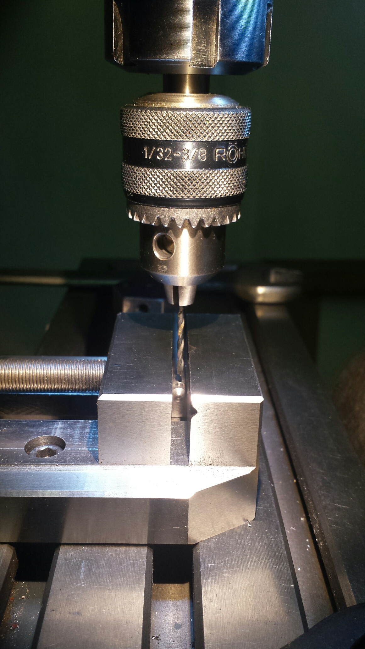

il: June 25, 2015, 14:09
Punzecchiato e pizzicato nella mia vanità... desidero chiudere l'argomento in bellezza. 8-)
Siamo arrivati alla frutta, vi propongo l'ultima soluzione, del seguente tema:
Come forare (centrato) un tondino o un parallelogramma trasversalmente..... senza dime .... ;)
Semplificare di più non posso.

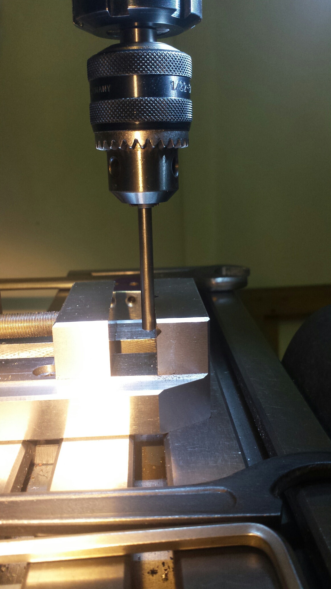

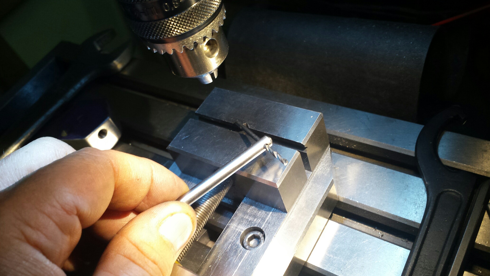

1) inserire il tondino che desideriamo forare nel mandrino (foto 1)
2) avvicinare il tondino alla morsa fino a che si tocchino (foto 2)
3) togliere il tondino dal mandrino e (senza toccare più il volantino dell'asse Y) serrarlo nella morsa
4) Inserire nel mandrino la punta del diametro desiderato e forare molto lentamente. (foto 3)
5) Il risultato (foto 4)
ed ora sfido (si fa per dire) a fare la stessa operazione semplificandola ulteriormente. :D
il: June 25, 2015, 14:15
ultima immagine
il: June 25, 2015, 14:52
ahi ahi ahi... il rumore delle unghie che grattano sui vetri mi fa venire la pelle d'oca eh eh eh ... :-) :-)
alcune osservazioni...
1) forare un tondo con una punta "libera" ovvero senza nulla che la guidi, oppure senza prima una punta a centrare, conduce a disastri quasi sicuri, almeno a livello di precisione :-)
2) non puoi mettere il tondo nella scanalatura a V della morsa altrimenti si sposta dalla sua posizione e sballa il centro. Questo comporta una presa del tondo non sicura e conduce a disastri; vedi sopra :-)
3) si introducono sicuramente alcuni errori mentre "movimenti" il tutto.
4) ma per che diavolo di motivo odi tanto le dime di foratura sia che siano a parallelogramma, o a V o con il sistema del centratore a piattello o con il centratore a V mobile .. e chi più ne ha più ne metta?
Forse il caldo ti rende troppo pigro per usare i tuoi bellissimi strumenti? ah ah ... :-D
Hai sbucazzato un sacco di materiale :-) forse è ora di trovare una strada e se tutto è già stato inventato, non importa! L'importante è fare buoni lavori e divertirsi ;-)
Rick :-)
