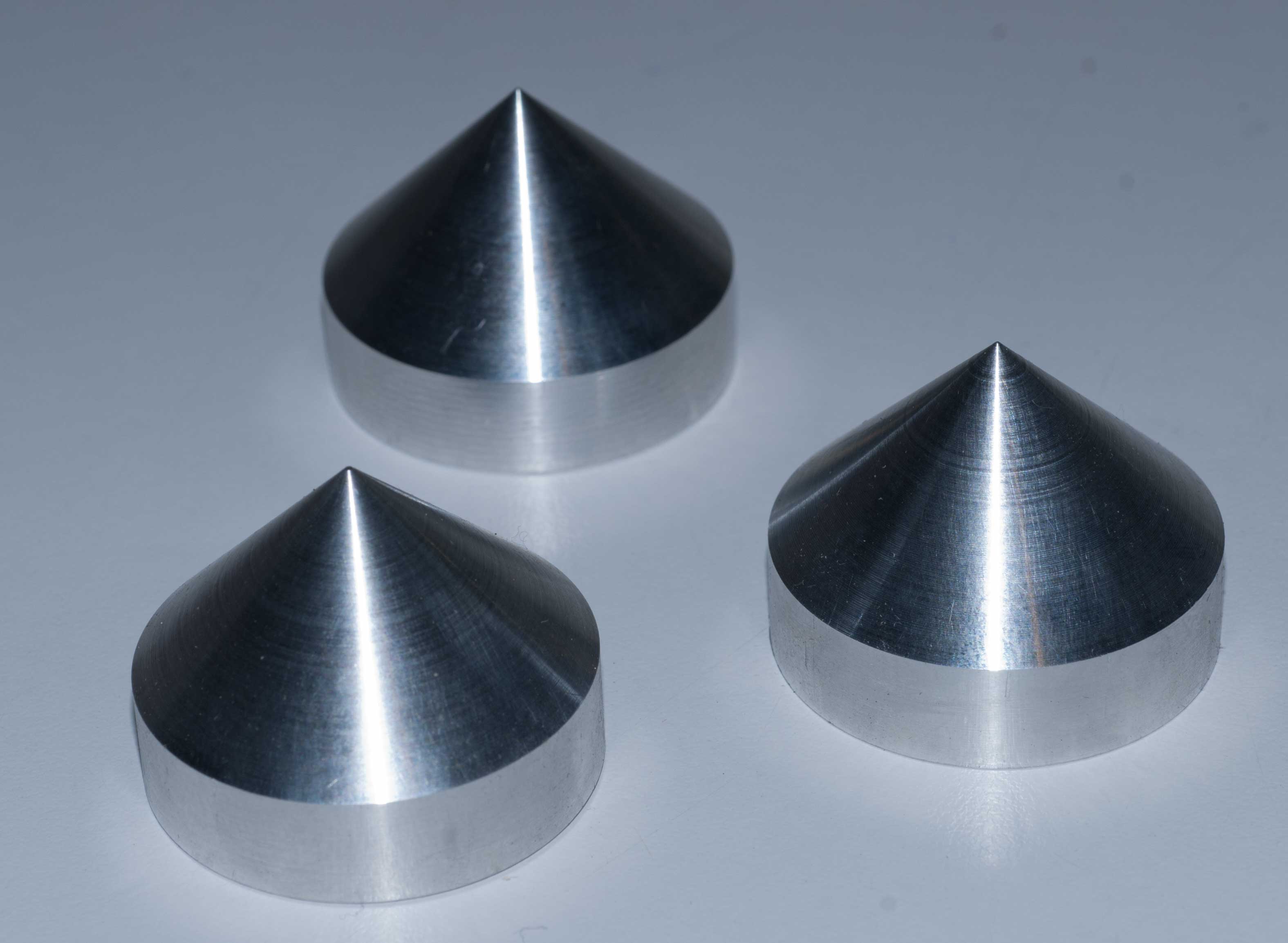

Provo a riponderti io: se devi fare torniture non troppo lunghe e di ampio raggio come possono essere queste, si fanno inclinando la slitta portautensili dell'angolo voluto. Se devi fare pezzi lunghi, come, ad esempio, un cono morse, devi tornire il pezzo fra le punte, 'disassando' la controtesta. Questo ti permette di fare torniture coniche anche per tutta la lunghezza utile del tuo tornio. Ecco perchè è importante sapere centrare la controtesta quando si fanno torniture con l'uso della contropunta. Devi sapere se verrà una tornitura cilindrica(controtesta allineata) oppure conica (controtesta disallineata) Ho anche trattato l'argomento in un apposito videocorso.
